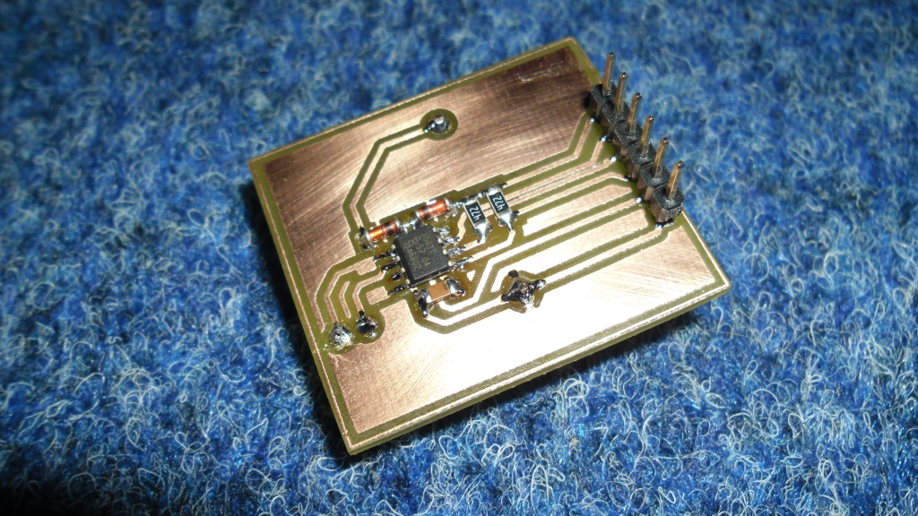

(#) zolee1209 hozzászólása Ápr 30, 2011 /
Zivatar mentes estét!
Délután készítettem egy panelt, az elgondolást vicsys-től csentem. Ez is egy "mobil" RTC áramkör, PCF8563 IC-vel. A képen sajnos a kvarc egyik forrszeme "sérült", a szkóp mérőfejével összeszurkáltam mérés közben, ezután fotóztam...
Ami a nyákdarabolást illeti: jó ideig azt a módszert használtam, amit Gafly említett. Hokedli, tehénkedés, fűrészelés. Nekem ettől a bal kezem mindig megfájdult, ezért nem szerettem. Amióta van sarokcsiszolóm, azzal igazítom a panelt. Vékony vágókoronggal előbb körbenagyolom, 2-3mm-t ráhagyok. Majd lamellás koronggal lesimítom a kontúrig. Nekem egyelőre megfelel ez az eljárás. A minidrill nagytesója...
(#) vicsys válasza zolee1209 hozzászólására (») Ápr 30, 2011 /
Jó is az! Azóta is sokszor használtam, fejlesztés közben. Szép lett, gratula! (Én drótlábakat készítettem neki, hogy a breadboardba könnyen beszúrható legyen)
(#) zolee1209 válasza vicsys hozzászólására (») Ápr 30, 2011 /
Láttam, hogy a tied úgy van megoldva, nekem az nem tetszett, mert kissé régi a tesztpanelem, és nehezebben mennek bele a dolgok, mint az újabbakba... Ezért is használom a tüskesort az ilyen kis cél paneleken. 90°-os tüskét akartam beletenni eredetileg, de abból nem találtam, csak 3 darabot. Köszönöm!

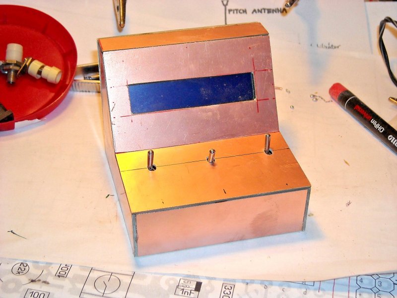

(#) vicsys hozzászólása Máj 1, 2011 /
Szabadidőmben meg dobozolok... (Még egy szép kis airbrush festés van hátra)
(#) saraha válasza vicsys hozzászólására (») Máj 1, 2011 /
Jó lesz,ügyes.Nemsoká nekilátok én is a Hutale félének.
(#) zolika60 válasza vicsys hozzászólására (») Máj 1, 2011 /
Rendben lesz. Csak nem egy újabb órát látunk?
(#) SALáta válasza vicsys hozzászólására (») Máj 1, 2011 /
Hogy már legyen egy szép műszerem is küldök postacímet. Nagyon tetszetős. Már most látom benne a profi műszert.
(#) vicsys válasza SALáta hozzászólására (») Máj 1, 2011 /
Köszi! Én meg küldöm a számlaszámomat.
