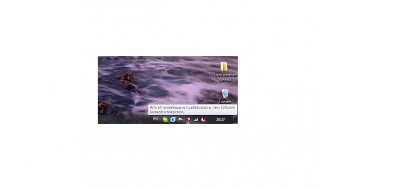

Sziasztok. Egy olyan kérdésem lenne,hogy szerintetek miért írja ezt ki? Tegnap óta csinálja. Hozzá volt csatlakoztatva a töltés úgy ahogy eddig és egyszer csak kiírta.Aztán lemerítettem az aksit feltöltöttem,kikapcsoltam a gépet levettem az aksit visszaraktam most is csatlakoztatva van a töltője de ezt írja piros X-el. Szerintetek?
(#) Reggie válasza vladcepes hozzászólására (») Márc 24, 2011 /
Kezd tonkremenni az akkud. Ezt altalaban akkor irja ki, ha jelentosen lecsokkent a kapacitasa. Nekem is ezt irja, igaz a 3 ora helyett mar csak 30 percet bir az enyem.
(#) didyman válasza vladcepes hozzászólására (») Márc 24, 2011 /
Ez megint az a dolog, hogy működik-működik aztán egyszercsak nem működik. Ez ilyen, akku öregszik minden ciklussal, aztán ha elér egy küszöböt a kondíciója a hetes figyelmeztet rá. Nem kell ehhez semmi különös esemény, csak az idő vasfoga. A 98%+nem tölti rendben van, sok elektronika nem áll neki tölteni, ha csatlakoztatáskor az akku egy adott töltöttségi szint felett van és ez nem is baj.
