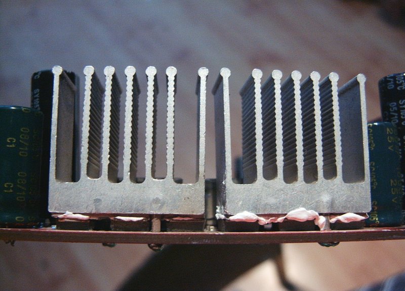

Ha már ilyen jellegzetes hibáknál tartottatok akkor már is enne egy kérdésem.
A számítógépben szinte mindenhol lehet találkozni TO-252 -től egészen az apró SOT-23 -as tokozású MOS tranzisztorral, ami a nyákra van ültetve és gigantikus hőt termelnek.
A processzor környéki, vagy az északi / déi hínál lévők, főleg a videokártyákon lévők szeretnek fűteni nem hiába mert 12V kiegészítő tápól állítják össze a GPU és a RAM modulok feszültség értékeit.
A videokártyával nekem szerencsém volt, mert gyárilag volt galvánfurat a FET mező mellett, így gyerekjáték felrögzíteni egy hűtőbordát de az alaplappal megvagyok lőve.
