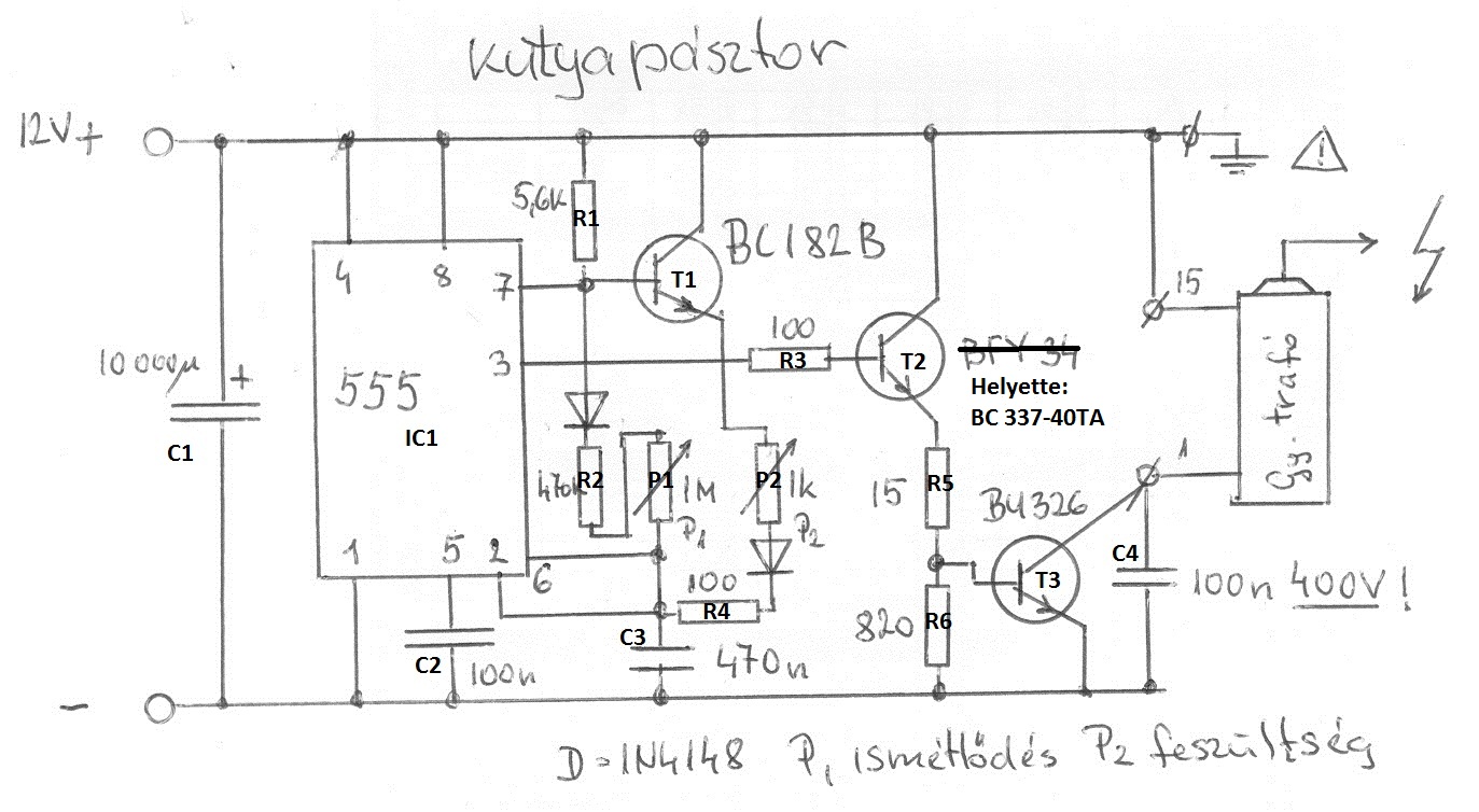

(#) peoplex hozzászólása Ápr 9, 2011 /
Sziasztok! Megpróbáltam megépíteni az anno kutyapásztorként emlegetett kapcsolást, de valami balul ütött ki, és nem működik.
Szeretném a segítségeteket kérni hogy ráleljek a hibára.
Mellékelem a rajzot, és az általam tervezett beültetési rajzot is. A BFY 34-et helyettesítettem BC 337-40TA-val, (nem tudom jól tettem-e), de minden más az eredeti terv szerint készült. Előre is köszönöm a segítséget!
(#) mex válasza peoplex hozzászólására (») Ápr 9, 2011 /
Az 555 7-es lábára kötött diódát fordítsd meg, ez az alkatrész az eredeti rajzon sincs jól berajzolva. Egyébként már jópárszor felmerült ez a gond.
(#) peoplex válasza mex hozzászólására (») Ápr 9, 2011 /
Köszi! Máris intézkedem!
Ezen kívül még valami sántít. Most már lehet feszültséget mérni a gyújtótrafó felől (16-18V), de amikor próbából megterheltem, leesett a feszültség 2,5 voltra. Ha a gyújtótrafót rákötöm, semmi sincs a szikraközön.
Mi lehet a hiba?
(#) peoplex válasza peoplex hozzászólására (») Ápr 9, 2011 /
Sikerült! Elkészült, és működik! Később kiteszem az összes változtatott doksit róla.

Először is köszi még egyszer a segítséget mexnek!
A cucc nagyon jól működik, minimálisat melegszik a BU-s tranzisztor, de majd kap egy bordát!
Itt vannak a módosított rajzok, ezzel már működnie kell rendesen:
