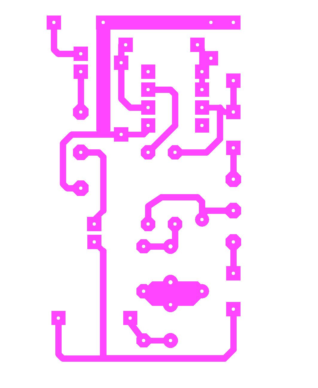

Lenne egy kérdésem : Miért van az, hogy nem működik a szabályzóval az erősítő. Azt csináltam, hogy a szabályzó kimenetét az erősítő bemenetére kötöttem, a szabályzó bemenetére megy a jack dugó. Az lehet a baj, hogy 9 V elemről eresztem? Azt mondták nekem arról is kell, hogy menjen. Zúgása van, mert felfogja a zavart, ha mozgatom a potik kábelét akkor zúg jobban is... Kapcsolási : Bővebben: Link

Működik , de rossz. Nagyon felveszi a zajokat, zúgatja a hangszórót a poti. Minden poti vezetéke árnyékolt. Nem is akarja nagyon állítani, amit kell. Mi lehet a baj?

Műveleti erősítő nélkül is zúg? Az R10-et egyből kösd a kimenetre, az IC-t meg vedd ki.

Leírtam, hogy hogyan csináld. A testek össze vannak kötve?

Na, megpróbáltam, most is zúg, csak most a potik nem annyira zavarnak be. A nyák ami alapján készítettem : Bővebben: Link SOS !
(#) kadarist válasza janikukac hozzászólására (») Ápr 9, 2011 /
Rajzold be az alkatrészeket és jelöld meg, hogy melyik az IC 1-es lába. Felülnézet
(#) janikukac válasza kadarist hozzászólására (») Ápr 9, 2011 /
Beültetési : Bővebben: Link
Nyák : Bővebben: Link
Az IC-t úgy helyeztem be, hogy ahol a beültetésin az ic sarka meg van pirosítva, egy háromszöggel, oda ment az első lába. :yes:
Vidd körbe a GND-t a nyák szélén, hogy a földhurok hatását csökkentsd.

Azt a lila rajzolatot a forrasztási oldal felől kell nézni?

Ő, hát igen, csak amit rávasaltam az megtükröződött ugye, tehát azt tükrözve kell nézned.
Akkor, most mit is csináljak?
Erre gondoltam.
