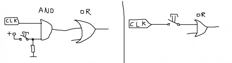

Teszek fel egy képet, hogy hogy akartam. A bal oldai ábra, úgy van megcsinálva, ahogy a linken is szerepel. És a jobb oldali, amivel helyettesíteni akartam, tehát a kérdés tárgya.
De ha jól értem, akkor ezzel az a baj, hogy egy bemenetet mindig valamilyen szintre kell kötni (vagy H vagy L). Ha pedig ebben az esetben nyitott kapcsoló van a bemeneten, akkor ott nincs neki egyik szint sem egyértelműen bebiztosítva.
Na de akkor mivan, ha a jobb oldali ábrán a gomb és az OR bemenete közé teszek be egy pull-down ellenállást a földre. Így sem lenne jó?

(#) gg630504 válasza zzzzz hozzászólására (») Ápr 10, 2011 / 1
„Na de akkor mivan, ha a jobb oldali ábrán a gomb és az OR bemenete közé teszek be egy pull-down ellenállást a földre. Így sem lenne jó?”
Nem elegáns de működő megoldás, ha az ellenállás és a vagy bemenete együtt nem terheli túl az órajel kimenetet. Méretezni kell. A vagy másik bemenetét kell kötni valahová ( tápfeszültség ).
A fizikai kapcsoló prellez, ennek kiküszöbölése külön áramkör feladata, aminek lesz egy kimenete. Tehát olyan lesz, mint a bal oldali ábrád, nem kapcsolható sorba, mint a jobboldali.
Hacsaknem egy analóg kapcsolót nem vezérelsz vele. Érdekességképp jó, csak feleslegesen bonyolult.

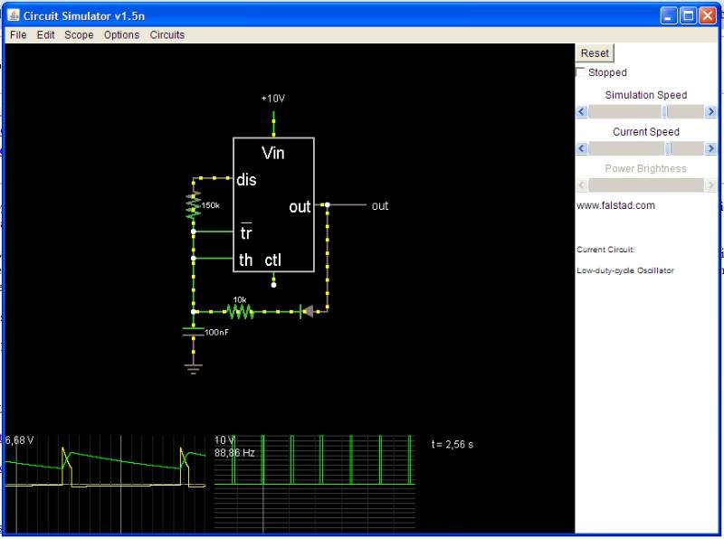

Sziasztok szerintetek ezt kisebb frekin egy 10 µF es kondival tudom használni villogónak? Köszi. Bővebben: Link ja ez egy 555 ic és mi az a 6.6 v os oszcilloszkóp jel?

(#) kadarist válasza David.zsombor hozzászólására (») Ápr 10, 2011 /
A kondenzátor sarkain lévő feszültség alakulását mutatja az oszcillogram.
(#) David.zsombor válasza kadarist hozzászólására (») Ápr 10, 2011 /
Köszi. Akkor használhatom villogónak? Mert egymástól majdnem függetlenül lehet állítani a kitöltési időt és a frekit.
Igen, használhatod.

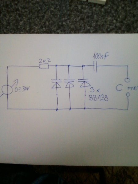

Sziasztok a varikap dióda feszültség - kapacitás karakterisztikáját kellene lemérnem. Összeállítottam egy kapcsolást, 3 darab BB139 diódát kötöttem párhuzamosan, hogy nagyobb legyen az eredő kapacitás. Ezek egyenként 30pF diódák, zárófeszültségük max.30V. Ha nem kötöm rá a tápegységet akkor a kapacitásmérő 150pF körüli értéket mutat, de amint rákötöm a tápegységet over range felirat jelenik meg. Nem értem miért hiszen ha növelem rajtuk a feszültséget a kapacitásnak csökkenni kellene.
(#) pucuka válasza gabi20 hozzászólására (») Ápr 10, 2011 /
Valószínűleg az egyenfeszültséget nem választottad le. A leválasztáshoz kb. 1 nF os kerámia kondit használj, rövid lábakkal.
(#) kadarist válasza gabi20 hozzászólására (») Ápr 10, 2011 /
Na meg így beleméred a tápegységed kapacitását is. Egy 1-2 Mohm-os ellenálláson keresztül vezesd a feszültséget a diódákra.
