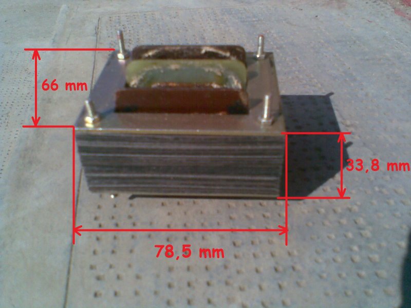

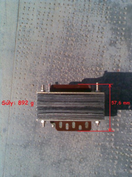

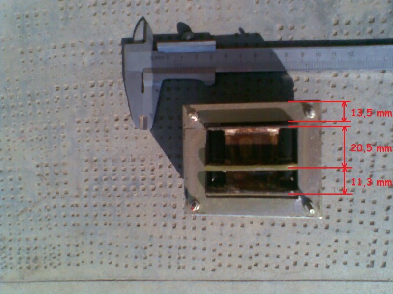

Trafó tekerés előtt állok. Először csinálok ilyet, ezért kérdeznék tőletek. Főleg elméleti síkú kérdéseim lennének. A gyakorlati kivitelezés menni fog, láttam már párszor ilyet, ismerősömnél már elnéztem csinját-binját. Igazából a vasmag és a csévetest adott, csak a huzalt kell rá feltekernem. A méretei a mellékelt képeken láthatók. A maximumot szeretném kihozni ebből a felállásból. Kb. megközelítőleg hány VA teljesítmény hozható ki belőle? Továbbá igazából pár képletre lenne szükségem, amivel ki tudnám számolni a menetszámokat és a húzalvastagságot, adott primer és szekunder feszültségekkel.

Köszönöm szépen. Nagyon jó ez a program.Még egy dolgot meg tudnál nekem mondani? A program, ami vasmag keresztmetszetet kiszámolt, az az én rajzomon melyik méretek szorzatából jön ki? Ez nekem sose volt egyértelmű, végre pontot tennék az ügy végére. Közben én is neki álltam számolgatni, több mint fél órás küzdelem árán, majdnem ezeket az eredményeket számoltam ki, amiket a program 2 másodperc alatt kiszámolt... Találtam egy PDF dokumentumba leírást a trafó méretezésről. Tényleg nagyon jó kis leírás, részletezi a dolgok "mikéntjét", de rengeteg idő kézi úton számolni, nem is beszélve az elírás, elszámolás veszélyeiről.
(#) kistotti01 válasza (Felhasználó 13571) hozzászólására (») Márc 30, 2011 /
Jól számoltam, hogy nekem megközelítőleg 10 cm2 a vasmag keresztmetszetem? Vagy valamit rosszúl számoltam?
(#) szucsip válasza kistotti01 hozzászólására (») Márc 30, 2011 /
Igen, azt hiszem, hogy jól számoltad. De inkább 9cm^2.
(#) pucuka válasza kistotti01 hozzászólására (») Márc 30, 2011 /
Jó lesz. A középső oszlop szélességét (amit nem mértél meg) kell szorozni a lemezek vastagságával (pakett vastagság, ami nálad 33,8 mm)
(#) kistotti01 válasza pucuka hozzászólására (») Márc 30, 2011 /
A középső oszlopot is megmértem az pontosan 51,4 mm. Mostmár értem a dolgokat. Köszönöm Mindenkinek aki segített.

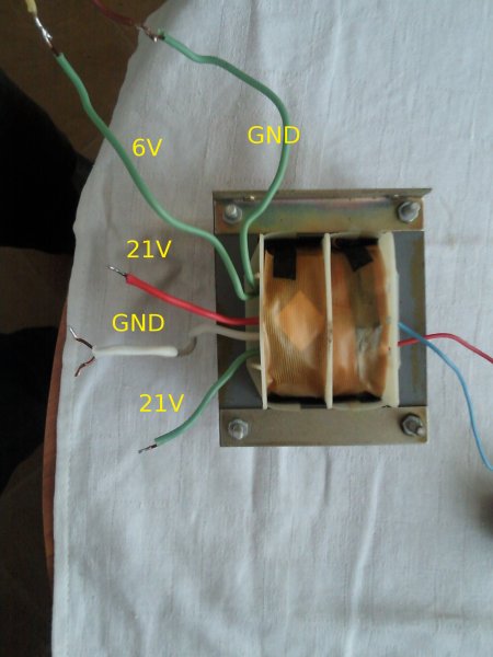

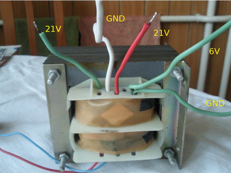

Üdv mindenkinek lenne egy nagy gondom egy erősítöt szeretnék építeni volt egy régi erősítőm abbol szettem ki a tápot ("EA6380-S VIDEOTON")
Vettem 2DB 6A gracie hidat
és 25V 4700µF Kondit
Táp kivezetései 2X21V és 1X6V
Amit megszeretnék építeni az egy TDA1558Q Végfokból készülne.
Ahogy olvaszam az adatlapján 18V a maximális fesz valaki tunna nekem segíteni hogy tudnám ugy megcsinálni hogy max 16-17V STABIL FESZ legyen
Az infót előre is köszönöm.

Szétszeded atrafót letekered a 2x21V-os ágat megszámolod kiszámolod hogy hány menet/volt beszorzod a kívánt feszültséggel és annyi menetet tekersz rá.

(#) ujfalusi válasza lekszikov hozzászólására (») Ápr 11, 2011 /
Neked 16V stabil kell, akkor direkt jó a 21V. Egy áteresztő tranzisztoros stabilizátorral megoldhatod.
