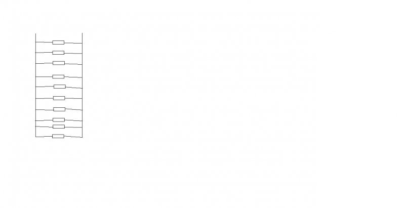

Nekem az lenne a kérdésem hogy hogyan tudnék csinálni 0,01ohm-os ellenállást?
Annyit tudok hogy ha jól tudom hogy 0,1ohm-os ellenállásból kel nem?
A segitésget előre is köszönöm.
(#) zolika60 válasza demcar hozzászólására (») Júl 1, 2011 /
Ha 10-et párhuzamosan kötsz belőle az pont annyi lesz.

(#) demcar válasza zolika60 hozzászólására (») Júl 1, 2011 /
Tehát akkor igy nem?
(#) vicsys válasza demcar hozzászólására (») Júl 1, 2011 /
Szerintem meg, de. (nálam ez a párhuzamos kötés)
(#) demcar válasza vicsys hozzászólására (») Júl 1, 2011 /
Aha értem akkor igy lesz. Nagyon köszönöm a segitséget! Mindkettőtöknek.
Így bizony. Ahogy vicsys mester is mondja. :yes:
