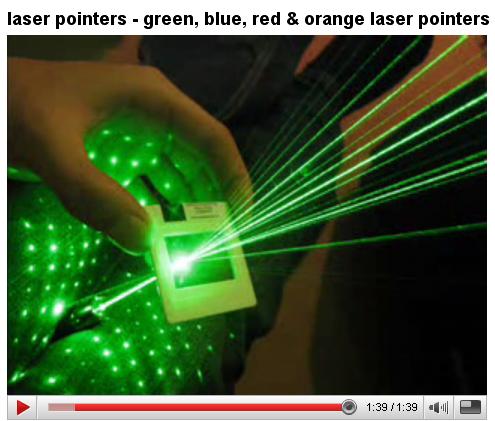

(#) knobor hozzászólása Ápr 17, 2011 /
Azt szeretném megtudni, hogy mit tettek a lézer elé ami így szétszórta a sugarakat?

(#) knobor válasza knobor hozzászólására (») Ápr 18, 2011 /
Bocsi a kép lemaradt!

(#) anagma válasza knobor hozzászólására (») Ápr 18, 2011 /
Szia! Az egy diafilm tartó,amiben az üveg egy polarizátor azt hiszem.Vagy optikai rács.
(#) kadarist válasza knobor hozzászólására (») Ápr 18, 2011 /
Optikai ráccsal lehet ilyen pontokat készíteni. Bővebben: Link

(#) knobor válasza kadarist hozzászólására (») Ápr 18, 2011 /
És hol lehet ilyen optikai rácsot beszerezni?
(#) gg630504 válasza knobor hozzászólására (») Ápr 18, 2011 /
Néhány évtizeddel ezelőtt 200-as egyirányút tanszerboltban vettem. Diakeretben, tokkal, talán lengyel.
Megnézted a videót?
köszönöm szépen a válaszokat

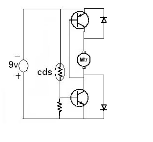

(#) Viktor84 válasza proli007 hozzászólására (») Ápr 18, 2011 /
Helló!
Beraktam az ellenállást és nagyon jó lett.Már csak a diódá(ka)t kellene beépíteni de elbizonytalanodtam.A többi H-hidat tanulmányozva ezt a kapcsolást sikerült kikövetkeztetnem,de szerintem a felső tranzisztor bázisával gondok lennének(a rajzról lemaradt,de ott van az ellenállás).Ha már voltál olyan rendes hogy segítettél megoldani az előző problémám,kisegítenél mégegyszer?
