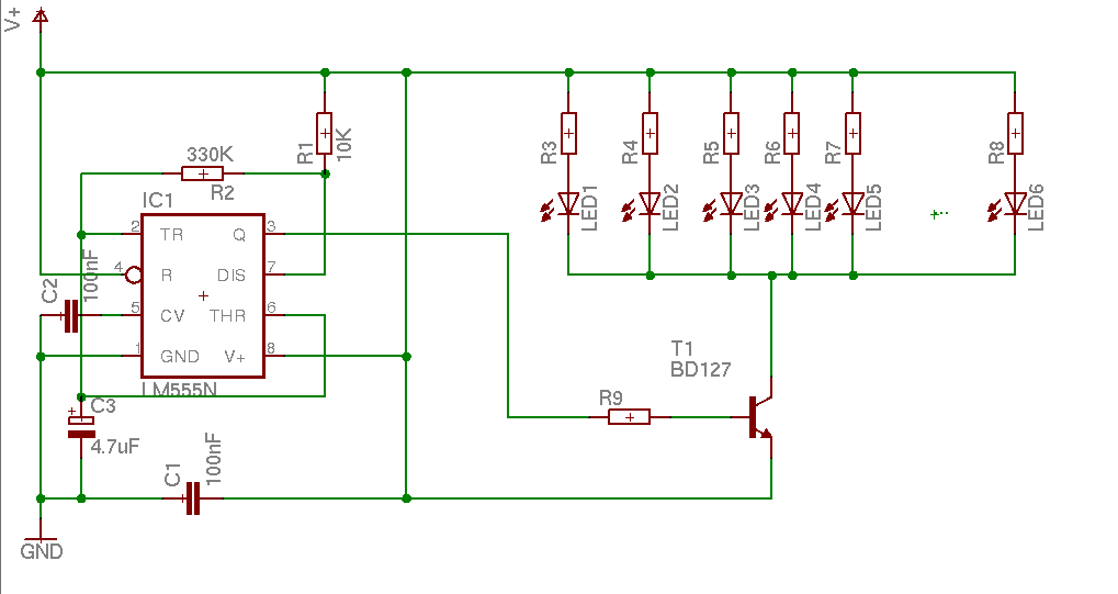

555 IC hány ledet tud villogtatni? Párhuzamosan értem.

(#) ngexi válasza janikukac hozzászólására (») Ápr 22, 2011 /
Ezt hogy érted? Akármennyit, pl így 555 adja a szaggatott bázisáramot a 3as lábán (kimeneten keresztül), innentől meg világos, hogy mi történik...
(#) qvasz2 válasza janikukac hozzászólására (») Ápr 22, 2011 /
200mA a max. kimenő árama, ha ez volt a kérdés.
(#) ngexi válasza qvasz2 hozzászólására (») Ápr 22, 2011 /
NE555-nél biztosan igen, a többinél nem tudom.

(#) janikukac válasza qvasz2 hozzászólására (») Ápr 22, 2011 /
Aha, ez. Tehát ledenként 20mA . Akkor 10 LED.
