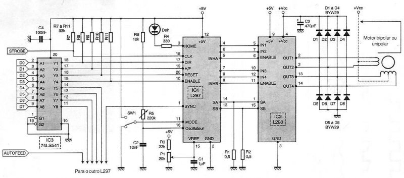

Építettem egyBővebben: Link négytengelyes vezérlőkártyát, hozzá egy-egy (bipoláris és unipoláris)meghajtót. Csatlakoztattam a pc-vel, Mach3 konfigurálva, de ugyan meg nem mozdul. Hogyan lehet életet lehelni bele ill. ha segítenétek hogyan találjam meg a hibát? Előre is köszönöm. pietro
Ez igy elég kevés info . Kellene a meghajto rajza is és a léptetöbekötése is . A léptetönek van tartoárama ( kézzel nehezen lehet forgatni , ugrik ha forgatod ) ? A kurzorokat nyomkodva abszolult semmi reakcio ( lazán fogd meg a tengelyt és nyomkod a kurzort ) semmi pici mocorgás ? Mekkora tápot adsz a léptetönek ?
Az unipolárist is kimértem műszerrel, öt vezetékes, kettőt-kettőt találtam a tekercseknek, az ötödiket kötöttem a pozitív tápra. Az adatai szerint 24 voltos motor, annyit kapott. Ha a Mach3 fut van tartóáram, de melegszik. A bipolárison semmi, még tartóáram se. A jumperekkel is próbálkoztam, de eddig sikertelenül. A bipolárisé Bővebben: Link az unipőolárisé: Bővebben: Link Köszönöm pietro
Az L297 enable engedélyezve van ? Nem tudom pontosan de vagy 0 vagy 5 V kell a möködéséhez .A potméter kb közép állásban legyen ( hütés nélkül ki sem probáld mert a 298 tutira tönkre megy ) . Az hogy a motor 24 voltos az most nem számit ( kis fordulaton probáld 200 - 300 ) .A 298-nak van sistergö hangja ? Az uninál az természetes hogy van tartoáram de az még eggyáltalán nem biztos hogy kap step jelet . Szkópod nincs véletlen ? Ha nincs akkor a meghajto step bemenetére egy müszerrel mérj rá ( nagyon kis fordulaton (10 - 60 ) és látni kell ahogy a step érkezik kb 0 és 5 volt között ( ez csak info Neked nem a számok a lényeg ) .A léptetönek semmilyen hangja nincs ?Az LPT kábeled jo ? A Mach3-hoz a Biosban is kell állitani az LPT portot ( SPP vagy normál vagy Ecp + Epp legyen at LPT kimenet configja , auto nem jo ) .Kábel csak 25 eres jo hozzá ( azt hiszem lap link a neve ) . Probálj meg mérni ( az L298-al vigyázz mert a kimenetet nem igazán szereti ha méregetik föleg nem ha ezt testhez képest csinálják ) . Config vagy bekötés lessz a ludas .
LTP kábel bolti 25 ös, bios-t átálítottam Ecp+Epp re. A vezérlőkártya kimenetén X Y Z step-dir 3,3 v GND- step 3,3 v. Csak akkor is, ha bezárom a Mach3 programot. A LED-ek rendben világlanak, de hang, zúgás, vagy sistergés ... semmi
Elég karcsu a kimeneted ( 3,3V ) .Laptop ?
Mach3 - config - port and pins - output ( tedd a step jelet inverzbe ( step low activ , zöld pipa ) .Lehet hogy itt a baj .Ha nem akkor az LPT kábeltöl indulj el a méréssel ( mondom még egyszer nagyon kis sebességen hogy a müszernek legyen ideje frissiteni 1-2 lépés / sec lenne a jo kb ) és menj egész a léptetö meghajtoig . Most mi ven rajta ? uni vagy bipol ? Ha tudod az Mach3 gyökérböl a Mach3Mill.xml file-t küld már el , átnézem .
Rendes asztali pc, a mérési eredmények az ltp kábelen 4,4 és 3,3 volt.
