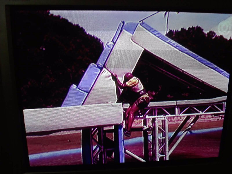

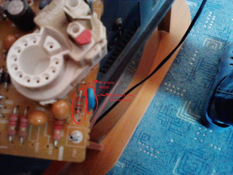

Sziasztok.Volt már téma itt az LG Flatron Model:29fb5rlx típusú tv-m.A gondom az vele,hogy lilás lesz a képe egy idő után.Kontakt hiba kizárva,képcső jó.Félre volt téve és most újból nekikezdtem.Leszedtem a képcsőpanelt amit a melléket képen látszik is.Kimértem rajta egy kerámia kondenzátort ami rossz és még 1 RADIAL 1.5KV 5MM ellenállást.A képen be is karikáztam.A kerámia kondit megtudom rendelni,de a radial-al gondban vagyok,mert nem tudom hogy keressem.Ellenállásként vagy hogyan???
Ha valaki tudja a választ kérem írja meg.
Ui:Nem vagyok profi tv szerelő(csak kezdő,de nagyon)azért kérem a segítséget.
(#) kadarist válasza biowizard hozzászólására (») Ápr 30, 2011 /

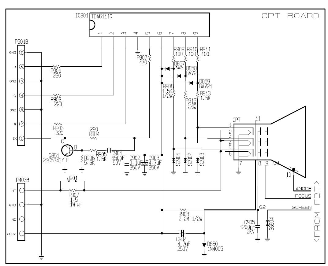

Az nem ellenállás, hanem egy üvegtokos szikraköz. Az akkor jó, ha szakadást mész rajta. A rajzon SG904-es számmal szerepel.
(#) elektromos válasza biowizard hozzászólására (») Ápr 30, 2011 /
Keress hozzá rajzot, azon rajta van az , hogy az mi. Lehet dióda, de lehet túlfesz szikra köz is. A képből nehéz kivenni. A kerámia kondinak mi a baja, azért az érdekelne, meg az értéke is.
(#) kadarist válasza kadarist hozzászólására (») Ápr 30, 2011 /
És hogy miért SG a neve a rajzon? Azért, mert angolul a szikraköz Spark Gap.

Na igen,akkor meg is válaszoltad magadnak elektromosnak: Egyébként a kerámia kondinak nem tudok értéket mérni,mert meg sem moccan a műszer sem ellenállás fázisban sem pedig OHm állásban. Az üvegtokos szikraköz nem mutat szakadást,nem sípol a műszer,de még csak ott sem moccan pedig a 901,902,és 903 mérhető.

Ohm-mérővel nem fogod a kondit kimérni. Ha csak nem zárlatos. Kapacitás mérövel mérd ki. Tegyél fel egy jó képet arról a lilás képről. Lehet inkább a video végfok IC-vel lesz a gondod.

Akkor honnét vetted, hogy rossz az a kondi? A képcső panelen van még pár ellenállás, azokat is kimérted? Azokat meg tudod mérni, mert Kadarist, mellékelt neked rajzot is.

A szikraközöket kiforrasztva mérd ki, mert beépített állapotban belemérsz még egy csomó mindent is.
(#) biowizard válasza elektromos hozzászólására (») Ápr 30, 2011 /
A képcsőpanelen az összes ellenállást kimértem.A többi jó volt és a maradék 3 szikraköz is.Kivéve az ic-t nem mértem,mert azt nem tudom,hogy egyáltalán lehet-e.
(#) biowizard hozzászólása Ápr 30, 2011 /
Itt vannak a képek.Villog is a kép néha rendesen.
