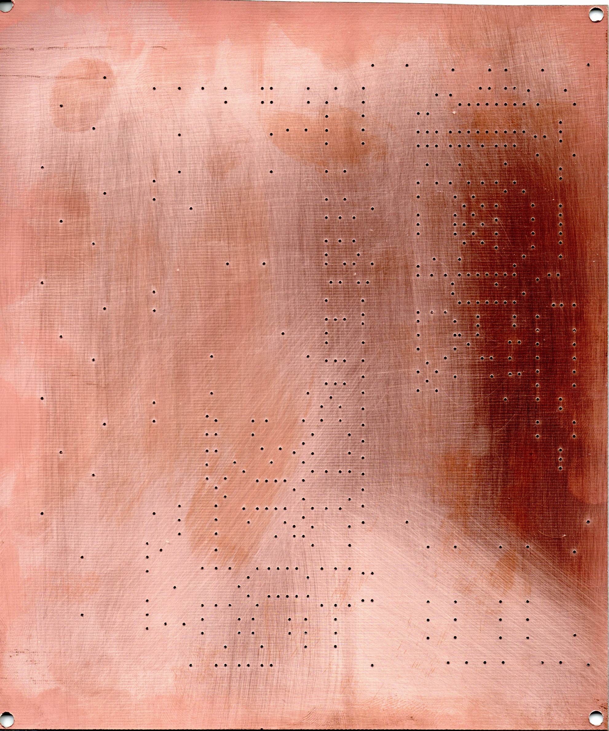

A CNC-vel fúrt panel fóliázás és csiszolás előtt. Mivel csak 08-as furatokat kértek, a gép magától dolgozik. Azért 20-25 percig elvan mint a befőtt, de még mindig 10* gyorsabb és pontosabb mint egy ember.
(#) karaszbandi válasza gulasoft hozzászólására (») Ápr 30, 2011 /
Ezt 20 perc alatt fúrtad ki?
Nálam ennyi luk szerszám cserével sem tart 2-3 percnél tovább.
1200 a lukak közti mozgás. A "Z" 500-al mozog. Megy mint állat.
A nyomtatód mennyire van összhangban a CNC-vel?
Mármint mennyire pontos a furatok helye?
(#) gulasoft válasza karaszbandi hozzászólására (») Ápr 30, 2011 /
És mennyibe is került a Tiéd? Semmi köze a nyomtatóhoz. Fúrófile-ból dolgozik, a nyomda meg a fóliát 5000 dpi körül állítja elő, ha felfóliáztam megy a következő scan.
Mehetne gyorsabban is, de inkább a pontosságra megyek, és 500-al akkor sem fúrnák ha tudná, mert az már lukasztás
3mm-ről megyek -3-ra ez lehetne feles is akkor gyorsabb lenne, de ráérek, tudok mást is csinálni közben.

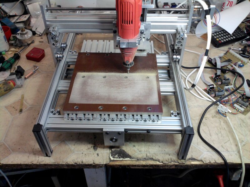

Az én gépem is háztályi gagyi. Kb 30 eret forog a fúró, és nagyon szépen fúr. A nyomdai filmen tökéletesen megegyeznek a furatok azzal, amit a gép csinál? A nyomtatásnál is lehet a sassal állítani. Egy-két próba nyomat és be lehet állítani. Nekem a pausz bevált technika. 0,15mm biztonságosan megvan. Ennyi elég is.
Milyen fúrókat használsz?
Mennyi volt az otthoni gagyi ami 1200-al megy a lukak között és ennyi lukkal 2 perc alatt végez? 30000-alatt hajtottam és 3-as keményfém fúrók. Természetesen egyezik, ez a lényege.
ez a gép. Egy korábbi kép. Most egy ER11 befogó és egy 12V-os motor forgatja a fúrót. A léptetők Epson FX1050 fejmozgató motorjai. TR10x3 szárak viszik. Csapágyakból összerakott lineárissal. Egyébként üresen 2500 as sebességgel visszaáll pontosan. Nem téveszt. Tehát, háztáji fejlesztés.

Kezdésnek ilyen lett.
Gravírozónak indult és ez lett. (is) 3mm-es maróval viszi az alut is.
Na jó de széltében fele akkora mint az enyém. Ott könnyű gyorsnak lenni, kis távolságokon kell párhuzamost csinálni. Az y-onom nekem is lehetne gyorsabb, de nekem elég ez is.
Egyébként nagyon szép munka.

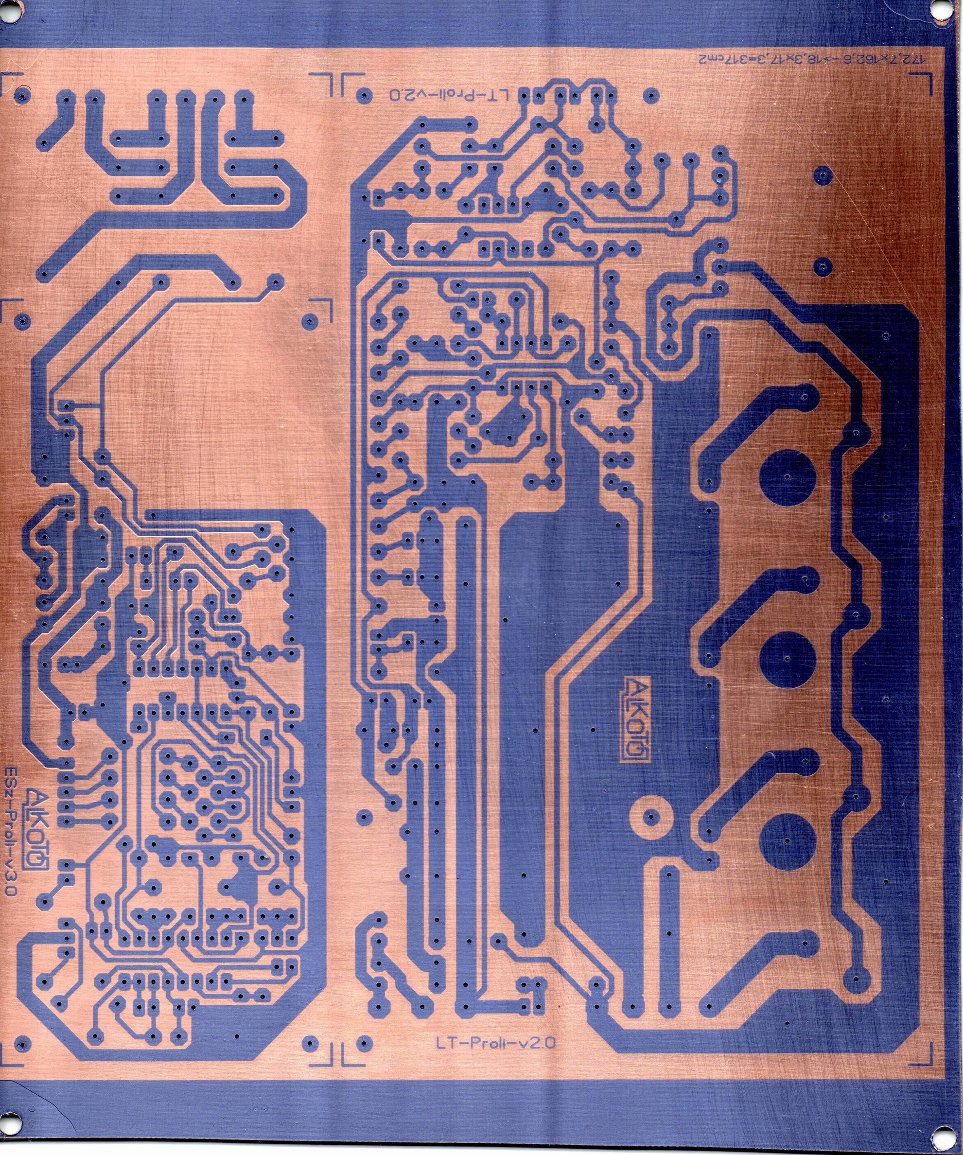

(#) gulasoft hozzászólása Ápr 30, 2011 /
Előhívás után. Kicsit még vizes.
(#) gulasoft hozzászólása Máj 1, 2011 /
Szárad a panel, hogy a maratás után még a lemosás nélkül is tudjak scannelni egyet.

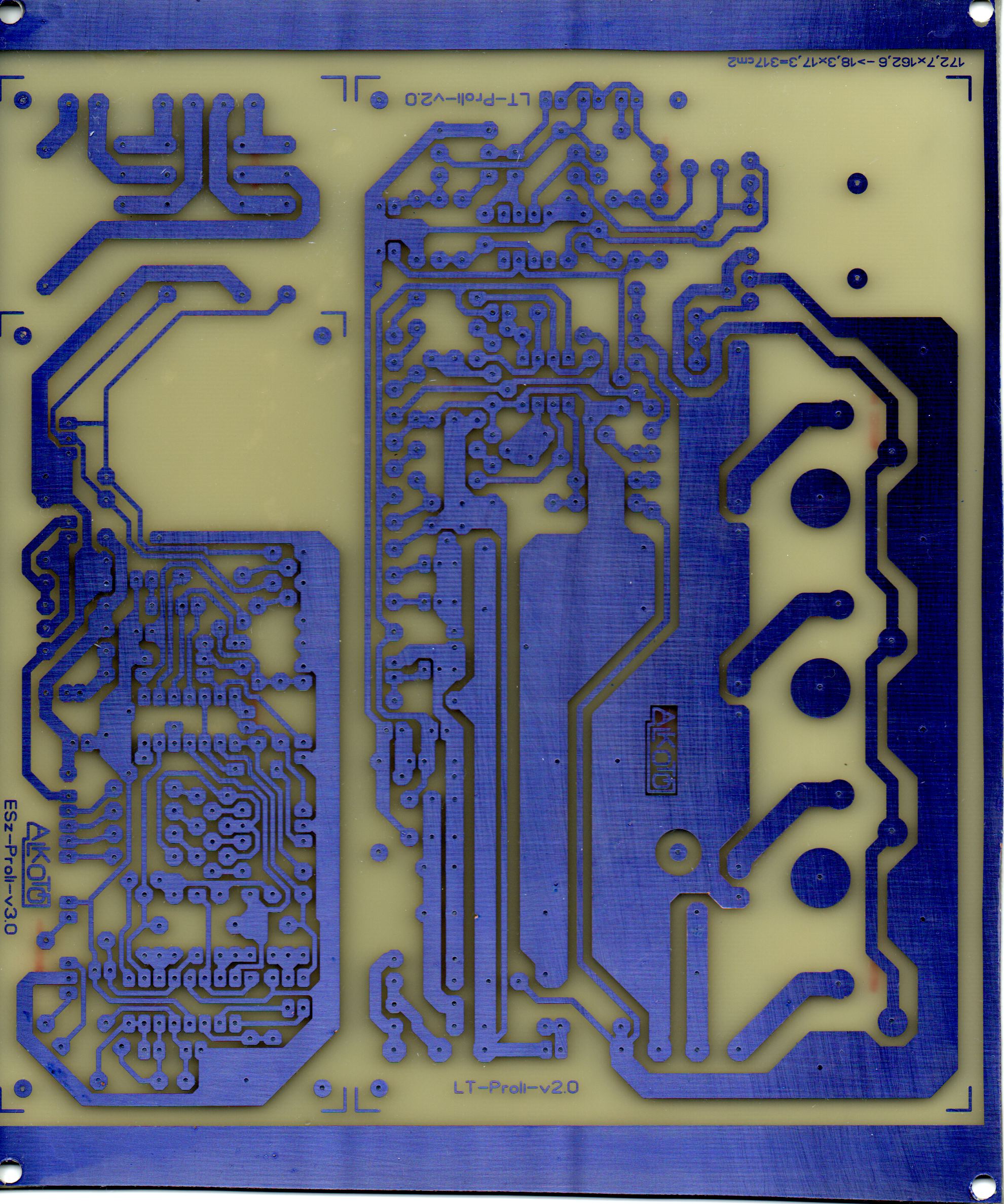

Kimaratva de a maszk még nincs lemosva.
Kész termék, fúrva, maratva.
Egész jó sorozat lett, lehet belőle tanulni is.
