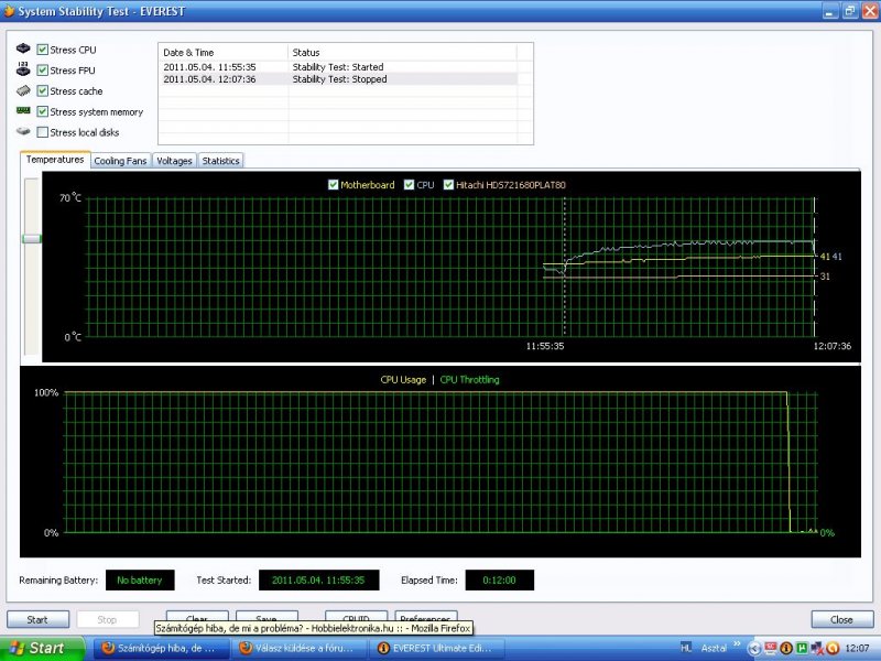

Ezen én gondolkoztam elég sokat, amikor megvettem a Ninja procihűtőmet, ugyanis ez ventillátor nélkül megy, és így a gyári procihűtő által az alaplapra fújt levegő, aminek a hatásával valószínűleg számoltak az alaplap tervezői (legalábbis a 478-as foglalatnál szinte tuti) elmarad...
Így nekem pl ki kellett cserélni az északi híd hűtőbordás egy nagyobbra, bár ahogy nézegettem még az eredeti hűtővel is olyan 60fok körül volt, és mintha nem is lett volna stabil a gép... egy Zalman legyező formájú kék bordát vettem rá, azóta se volt túl meleg talán 55 fok körül volt max-ban vagy legfeljebb 60fok...
Viszont ami érdekes az az alaplapi fetek kérdése, a drágább alaplapokon azokon is van hűtés, az enyémen nincs, meg ott vannak a proci melletti kondik is, a fetek mellett, azokból 1 fel is púposodott, úgyhogy be lett rakva egy kis 4cm-es ventillátor arra a részre egy egyéni megoldással, így talán hűvösebb ott is a hőmérséklet...
Viszont azt az alaplapról nem feltétlenül lehet tudni, hogy az "alaplapinak" mondott hőmérsékletet hol méri, hogy északi híd, vagy cpu fet-ek vagy hol... szóval tényleg érdekes kérdés...
Az eredeti kérdésedre válaszként, legalábbis amit én alapul vettem, hogy mikor jó az enyém : a korábban itt valakinek leírt módszerrel (S&M +Speedfan) elkezdtem befűteni a gépet, és figyeltem a hőmérséklet grafikont, és meg kell nézni, hogy valami még jónak vélt hőfoknál milyen a rajzolt görbe (akár a chipset gyártótól lehet találni adatot én nem kerestem az enyémhez, hanem azt akartam hogy 65 fok alatt legyen), ha csak emelkedik meredeken akkor egyáltalán nem jó, az azt jelenti, hogy a hűtés nem tudja elvezetni a hőt, tehát ha még tovább melegíted csak még tovább nő...
Az a jó ha elkezd ellaposodni a görbe, vagy akár ki is egyenesedik, hasonló ez egy kondenzátor töltődési "éados" görbéjéhez... azaz ha feltöltődött a hűtőborda és az valami normálisnak vélt hőfokon következik be akkor jó, mert akkor ott a hűtés meg tudja fogni a melegedést, és ha még 5 órán át hajtod a gépet a programmal , akkor se megy följebb... én ezt tekintettem jónak...
(#) belfi2 válasza abcdabcd hozzászólására (») Máj 4, 2011 /
Amit írtál az rendben is volna de még mindig fenn áll a kérdés lényege, meddig tekinthető egy MB hőmérséklet még jónak?Ha elkezd fagyogatni szerintem már akkor régen rossz,persze nem azt mondom hogy a lap tönkremegy, de közel áll hozzá. Én az Everest Ultimate Stabilitás tesztjét szoktam használni.Jó kis progi egyben van minden.Kb 18 fokos szobánál a gép CPU 48, MB 42 fok.Az ASUS Probe viszont alapból 72 fokot ad , mint küszöb érték.Én ezt egy picit magasnak tartom de ők biztos jobban tudják.
(#) belfi2 válasza belfi2 hozzászólására (») Máj 4, 2011 /
Egy kis kiegészítés.
Konkrétan az lenne a dolog lényege hogy hány foktól kezdjen el ez ember aggódni hogy baj van? 50-60-70? Eddig csak a procikra találtam hőmérséklet adatokat,alaplapra nem.
(#) _ampervadasz_ válasza abcdabcd hozzászólására (») Máj 5, 2011 /
Nem volt alaptalan az okfejtésed!
Az alaplap szenzorait nem olyan nehéz meglelni ha a SUPER I/O -t keresed, és attól kezdve nézed/méred a vezetősávokat.
A Super I/O beazonosítása nagyon egyszerű letöltöd a CPU ID Hardware monitort, feltelepíted, megnyitod és látni fogod legfelül a fastruktúrában az érzékelő vezérlő típusát. Ezután keresel egy adatlapot és megkapod az összes szenzort kivezetést és leköveted.
Előszokott fordulni ezzel az érzékelővel bizonyos problémák is, ilyenkor szoftveres kalibrációt szükséges végezni, amit Winbond Hardware Doctor néven találsz meg.
Bővebben a szenzorokról: >>ITT<<
Általánosságban elmondható, hogy a feszültség értékek mérése nem minden esetben kielégítőek, mert erősen hőmérséklet függő a feszültség mérése is ezért erre elsősorban senki ne támaszkodjon!
Ajánlott a kalibrációt, egy huzamosabb üzem üzem után állítani.
Megjegyzem ilyet nem szoktam végezni, mert arra a Van a saját műszerem, ami nem hazudik, továbbá 1000C° -ig képes mérni, mivel itt alig 80C° -os mérésekről lehet szó maximum ezért egyáltalán nem lesz nagy a mérés pontatlansága.
Nagyon fontos megemlítenem a szenzorok elhelyezkedését, sajnos egyik sem jó helyen helyezkedik el általában. Mindig úgy helyezik el őket, hogy hogy ne jelezzen irreálisan nagy hőmérsékletet.
Minden esetben saját műszerrel, és szenzorral mérjetek hőmérsékletet/feszültséget!
Tehát az alaplap nézzük csak:
Az alaplapon kettő darab VRM szabályzó található ( nem mindegyiken!) ahol is az egyik a CPU kört, a másik a déli híd, északi híd, memóriák, stb. stb. feszültség értékeit hivatott szabályozni.
A FET -ek hőmérséklete 45 C° - 50C° fokig teljesen kielégítő, ezen érték felett jönnek az indokolatlan lassulások, akadások, IRQ kezelési hibák, regiszterek szennyeződése és így tovább.
Kettő probléma okozhatja mindezt: az Intel INF chipset driver sérülése, vagy a FET -ek tövében található elkók kiszáradása, vagy jellemzően mind a kettő, alul méretezés, esetlegesen túlterhelés.
Nem minden esetben szükséges a CPU VRM köri FET mezőit hűteni, mert általában a CPU hűtő, és a rendszerhűtő ezt együtt megemészti, amire még ráadásképp a tápegység is rásegít.
Hűtés inkább a csendesség miatt hivatott ott lenni, és mindezt egy hőcsöves rendszerrel összeköthetik, ami didyman állítása szerint még jó is.
Egyszerűen nem próbáltam még ki a heat-pipeline -os rendszereket, de meglátásom szerint azért nem jó "alkalmazás", mert az északi híd hőmérséklete beleszólhat a déli hídéba és a CPU FET mezőjének hőmérsékletébe is, ami így kiváltképp teljesítmény csökkenést okozhat, és a tuningolhatóság rovására megy/mehet. Nem a tuningról van szó, de jobban kitartok az mellett, hogy egy egységet egy hűtőtömb és egy ventilátor hűtsön.
Aztán vannak az északi híd déli híd tápkörei (illetve a perifériák, integrált eszközök külön egy tápkört kapnak) és a AGP/PCIE.
Itt a probléma nem a PWM szabályozású áramkörökben rejlik, hanem a lineáris szabályzókban, ugyan is ezek rengeteg teljesítmény kell, hogy eldisszipáljanak, mert ezek 5V ból 3,3 vgy 1,8V -ot állítanak elő, vagy kevesebbet.
Akinek van Azus alaplapja, az mind a kettővel találkozhat. Ezek okoznak nagy bajt, mert ezek elő szeretettel, fűtik meg az elkókat, majd későbbiek során felgerjedve, majd rövid zárba, de rosszabb esetben átvezet, és kinyír mindent ami mögötte van.
„a fetek mellett, azokból 1 fel is púposodott, úgyhogy be lett rakva egy kis 4cm-es ventillátor arra a részre egy egyéni megoldással, így talán hűvösebb ott is a hőmérséklet...”
Azonnal cseréld az összes elkót azon a részen, mert várható a FET mezők meghibásodása is!
Egyértelmű a kapacitás csökkenés, így a FET tovább lóg rajta a "hálózaton" míg eléri a töltését az elkó, ha egyáltalán eléri!
Van egy Merkúri alaplapom, ott egy elkó nincsen felpúposodva, mégis közel 55 C° -fokot mér a Super I/O tévesen! A hőmérséklet 73 -74C° -fok, és az összes CPU köri elkó ki van száradva.
Jobban terhelve a CPU -t ( például az alaplapi VGA val használva elég volt bedönteni!) dobta rá a STOP hibát, hol arra figyelmeztetett, hogy HexDoor vírus támadta meg a gépet, hol meg az, hogy az összes gyorsítótárat tiltsam le.
A hiba konkrétan az volt, hogy sérültek az adatok a RAM memóriában, még a védett területen is ezért volt a HexDoor vírus STOP hiba, illetve a cache -re vonatkozó STOP hiba. Mind a két esetben brutálisan leesett feszültség egy pillanatra amit műszerrel is tudtam mérni. Az alaplap úgy képes "megbízhatóan működni" ha egy ipari ventilátorral hűtöm a CPU VRM körét, és ennek a szele hűti az északi hidét és a memóriáét is.
A te esetben a passzív hűtés ötletét teljesen elvetném, kivéve akkor nem, ha kiegészíted alacsony légszállítású mágneses felfüggesztésű ventilátorral ami azért valamicskét hűt is és egyáltalán nem zajos.
Az északi hídra mindenféleképp egyéni hűtést javaslok és sokkal nagyobb bordát.
Egy Asrock P4 -esben egy Zalman típusú hűtőtő tömböt használok, amin egy ventilátor azért található.
Körülbelül 1500 - 2000 fordulaton "ketyeg" és alig van zaja, ami csak a kavart levegőből származik.
Másrészt, eléggé jól meghűti az alaplapot is, mert nagyon széles lamellás kialakítású a tömb, és ezzel megegyezik a ventilátor is. Másrészt mivel nem egész kör, hanem két félkörből van összerakva, ezért a nagyobb részen közvetlenül kap egy hatalmas adag levegőt az északi híd.
A Prescott processzor 36C° (eredeti érték 55-58c°) lett vele, alaplap 39C° (eredeti érték 47C°).
Az egész számítógép hermetikusan zárt, előlap lekapva és az összes kivágás beragasztva aluragasztó szalaggal, a merevlemez a Floppy résen kitolva az eltérő csavarrögzítés végett, és ezen az apró résen ( 6mm) szívja át a levegőt a tápegység ventilátora meg egy rendszerhűtő ventilátor. A gép tartalmaz egy nVidia 4000 -es videokártyát passzív hűtéssel.
Ahhoz képest, hogy Prescott magos s468 -as a gép, és hogy nvidia kártya van benne, még sem fűt, pedig összes három ventilátor van benne ( tápegység, CPU, rendszerhűtő ezek mind AP383 -as nagy finomságú konzerváló olajjal kezelve vannak). Annyira csendes a gép, hogy sokszor elfelejtem kikapcsolni, csak a glimm kapcsoló elsötétedésekor vagy benne biztos, hogy a gép áll.
Remélem eme nagyon rövid üzenet valami rávilágítást adott témával kapcsolatban mindenkinek.
