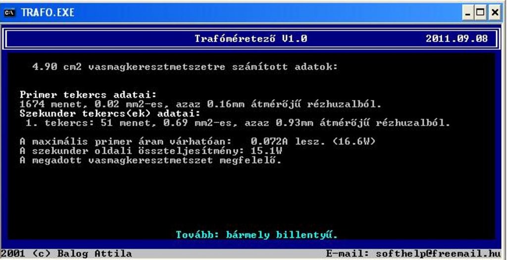

Tanácsot szeretnék kérni. Elkészítettem életem elsö transzformátort ez alapján egy EI66/22 vasra és 15VA kéne kiizzadnia. Végig számoltam a dolgokat es a primer menetszám: 1080 menet (230v) a szekunder pedig 32 menetre adódott (6.3v). Fel is tekertem és adta a kért feszültséget is csak nem élet képes a konstrukció, mert a primer tekercs nagyon melegszik.
Megtudnátok nekem mondani hogy hol rontottam el a méretezést?

(#) c27 válasza Rendi.ludas24 hozzászólására (») Szept 8, 2011 /
Helló.
Én nem vagyok nagyon szakértő ebben, inkább javaslom trafóméretező program használatát. A hobbielektronikáról is letölthető keress rá.
A hibát én abban látom hogy a primer tekercs menetszáma alacsony. (Csak jelzésképpen nekem a 30VA-es hipersil trafómra kellett 2350 menet.) Az okosabbak majd megmondják, hogy mit rontottál el, ez csak az én véleményem.

(#) Rendi.ludas24 válasza c27 hozzászólására (») Szept 8, 2011 /
Köszönöm! Akkor meg is keresem azt a progit
(#) Rendi.ludas24 válasza Rendi.ludas24 hozzászólására (») Szept 8, 2011 /
Hát itt a hobbielektronikán nem sikerült megtaláltam, de google-el találtam néhány csak azok nem mennek win7 alatt, tudok olyan verzióról ami fut win7 alatt is?
(#) laszlokunstar válasza Rendi.ludas24 hozzászólására (») Szept 8, 2011 /
Feltelepíted ezt, és megy Win7 alatt is.
(#) gabe76 válasza Rendi.ludas24 hozzászólására (») Szept 8, 2011 /
Üdv, ez a vasmag 20VA-t tud, szóval a teljesítmény jó.
Viszont a menetszámnak 3100 körül kéne lennie (egy megközelítő számítás alapján, (huzalátmérő 0,21 mm).
De 0,2 mm-es is jó, ha 15VA elég.
