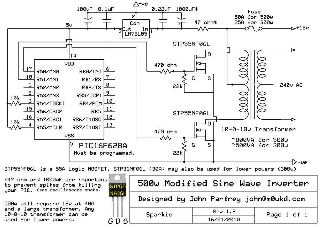

Sziasztok! Lenne egy olyan kérdésem, hogyan tudok 12v AC-böl 240v AC-t tartósan csinálni! Hogy a TV-t a Laptopot meg egy HI-FI-t elbírjon meg egy 5W körüli routert. Próbáltam egy Tápot vissza felé bekötni, el is értem a 235V ingadozás nélkül. De amint a Laptopot be dugtam egyből vissza eset 30 volt-ig, és ugrált 170-30volt között. A laptop meg vibrált mer ugye nem volt elég a feszültség! Egyelőre nem vagyok nagyon jártas ezekbe a dolgokba, most tanulgatom. Ebben tudnátok segíteni hogy mivel tudom meg tartani a feszültséget? Hogy el bírja ezeket a dolgokat. Előre is köszönöm!

Azt nagyjából lehet tudni, hogy amit működtetni akarsz, az hány watt? Pl. van egy 80W TV, HI-FI megy 60W-al, laptop, stb. még legyen 20W.
Az 160W. Tételezzük fel, hogy 100% hatásfokú átalakítód van, ne cifrázzuk tovább.
A 12V AC-n 13.3A-t kell tudni felvenni az átalakítódnak. Legyen 15 az olyan kerekebb szám. Az átalakító - milyen pofonegyszerű - egy hálózati transzformátor.
250VA-eset ajánlanék. Amennyiben elírtad és a 12V az DC, onnét meg úgy lehet, hogy veszünk 1-2 ezer Ft-ért egy szünetmentes tápot és voálá...

Nem írtam el! De igen. valójában akkumulátor rol szeretném működtetni a dolgokat, a TV-m 400Watt körüli, a Laptop max 80Watt (100-240 ~ 1,5) a HI-FI az 30Watt, a router meg olyan 5Watt! Próbáltam szünet mentes tápot átalakítani. De nem bírta el a dolgokat! Most arra gondoltam hogy egy autó akkumulátort hozok be és arról működtetném! Azt tudom hogy csak a váltó áramot lehet, tarnszformálni. Azonban tekercselni sajnos nem tudok, így arra gondoltam hogy egy meglévő trafót vissza felé kötök be! Olyan trafót találtam ami 220V 50Hz böl csinál 2x20V 0,6A És egyszer 16V 0,021A transzformál 12V AC böl 130 voltot csinált. Nem is lenne gond mer ezek a dolgok tudnak 100V-al is működni. De nem tudom meg tartani a feszültséget! Valami ötlet hogy legalább egyenlőre a Laptop működhessen?
(#) granpa válasza kokanyk hozzászólására (») Máj 6, 2012 / 1
De elírtad, mindegy. A laptopodnak nem egyenáram kéne, csak van hozzá egy kapcsoló üzemű hálózati adaptered; ami az egyenáramot állítja elő neki? Ebben az esetben DC-DC konverter kell neked, és egy csomó átalakítási veszteséget megspórolsz (meg pénzt, meg melót)! Ugyanez vonatkozik a HiFi-re, és a routerre is! A TV más tészta, de csak neki; sokkal egyszerűbb (olcsóbb) egy kapcsitáp! Milyen TV, hogy ennyit zabál, jól megnézted a teljesítményét? Azért számold ki mennyit kell tudnia az aksinak, mert kb. 650W kell minimum! Az 12V-ról ~55A/h!! Tehát egy átlag (erős) aksi egy óra alatt megnyekken (ha minden egyszerre megy)! :yes:

Ha megoldást keresel UPS, igaz a 230V kimenet 170-185V de erről működnek az általad leírt eszközök. Irány ups ből inverter autóba című topic.

Sajnos már nincs meg a szünet mentes tápom! Ezért próbálóm ilyen kezdetleges módon meg csinálni! És most van szabad időm de nincs sok pénzem. Ezért gondoltam hogy csinálok egy invertert , és fel tarnszfórmálom a feszültséget. Csak nem tudom mivel tudom hatásosan fel redukálni! Milyen tekercselést használjak? Javaslat?
Komoly veszteséggel számolj ez esetben. DC vonalon egy táp is lehet mindnek (kiv, TV; én legalább is nem szoktam egyszerre TV-zni, és HiFi+PC). Tanulmányozd az UPS-ek lelki világát (árát), nem egyszerű (olcsó!) dolog!
Nézz (alaposan) szét a DC-DC konvertes topicban is. :yes: Redukál=csökkent (felfelé?)

Ez esetben a legegyszerűbb megoldás a DC-DC konverter, olvasgasd (elejétől) a témáját (igen alacsony költségvetésű lehet). Skori honlapját is tanulmányozd át; valamint a rokon topicokat (invertek, kapcsi-tápok). Nagyon alapos leírásokat találsz a kivitelezésre is (csak olvasni kell!). Tanulni nem a TV-ből, filmekből fogsz.
