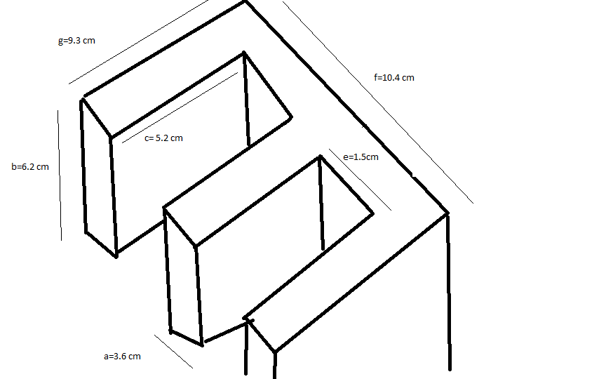

Mag típusa: M, EI, UU/LL esetleg I-kből összerakott, tekercselt, toroid. Lehetőség szerint képpel.
Méretek: magkeresztmetszet a*b (amit a tekercs körbeölel) ablakméret, lánc és toroidnál, belső-külső méretek.

Nem éri meg ez az egész, ezt megtanultam! És akkor, mivel kezdő vagyok, csak hobbiból művelem ezt az egészet, kicsit jól meg is kavartatok. ![]() Annyit azért tudok, hogy befolyásolnia kell a magnak a teljesítményt, elvégre nem tekerhetek egy 30W-os trafóból 600W-ot. Én speciel azt szeretném kihozni az én toroid magomból, hogy gyárilag 230/12V/36W-os volt. Mégis mekkora teljesítményt szedhetek ki belőle maximálisan? Nem régen egy itt található kísérleti erősítő kapcsolást kicsit átalakítottam egy jóval nagyobb teljesítményű hidalható végfokra, de még kipróbálni sem tudtam, tápegység híján. Kérdéses, hogy működik-e, de elméletileg nem szabadna tönkre mennie. Nem részletezem, ez a fórum nem az erősítőkről szól. Míg ki nem próbálom, a pontos kivehető teljesítményét sem tudom. Ezért szeretnék tekerni hozzá egy minél nagyobb trafót. A toroid mag, nem lesz jó erre, az kicsi már látom, ezért marad 12V-on és a teljesítményen szeretnék növelni, de a mágneses terén kívül konkrétan semmit sem tudok ezekről a magokról. Ezért szeretnék segítséget kérni, kérlek ne szívjátok már egymás vérét ezért! ;-D EI és M vasmagos trafót már kitudok számolni, minden szükséges infót megkaptam, és nagyon köszönöm a dokumentumot! Csak a toroid magok számításáról szeretnék segítséget kérni, mert nem találtam sehol.

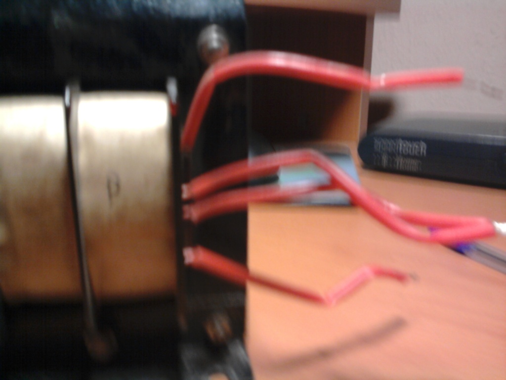

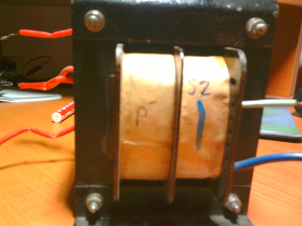

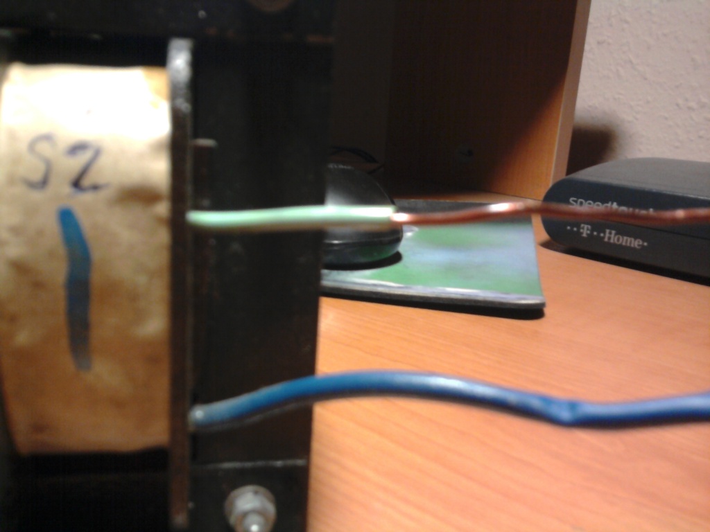

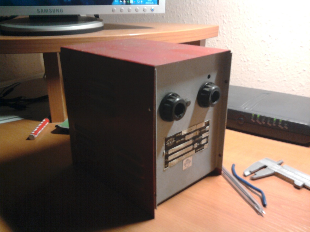

Segítségre volna szükségem. Van egy trafóm, szeretném áttekerni a szekunder oldalt de ha lehet a primer megmaradna úgy ahogy van.A primer és szekunder nem egymásra hanem egymás mellé van tekerve gyárilag.Fogalmam sincs mi lehetett ez. 2x28V-ra szeretném tekerni.Rá fog e férni vajon? Segítenétek kiszámolni hány menet kell és milyen huzalból? Jelenleg a primer 0.5 a szekunder 2-es huzalból van. A gyári dobozán lévő címkén a következők vannak: Típus: BTZ-160 Névl.Telj.:1600 VA 50Hz U1: 2x110V U2:24V A hozzászólás módosítva: Dec 28, 2012

Szia! biztos hogy nem a címkébe bele van ütve csak rosszul látszik.
Na ez nekem is szemet szúrt, mert akkor BTZ-1600 lenne
![]() De ettől függetlenül: Szerintem ez egy "biztonsági"/leválaszó trafó, azért nem egymásra, hanem egymás mellé van tekercselve a primer és szekunder. Kicsit kisebb teljesítmény és nagyobb szórás a biztonságosann szigetelés érdekében... Letekered a szekundert, és annál kb. 16%-al több menetszámot kell visszatekerned a 28 V-hoz (28/14 = ~ 1.16, persze régen nem 230, hanem 220V volt). Olyan vastag huzalból tekered vissza, ami ráfér... Azt mondod 2 mm-es a szekundered d^2×PI/4=3.12 mm^2 eredetileg. Talán 1.2-es huzalból meg lehet tekerni, de inkább csak 1-es. Fleta, szerinted mekkora fér rá kényelmesen?
Most hogy mondod megnéztem jobban, a BTZ-1600 stimmel csak le van ragasztva az utolsó nulla a szám végén valami hajszálvékony akármivel teljesítménynél színtén akkor lehet hogy felejtős, mert erősítőhöz akartam.De ha megoldható annak örülnék.

Ez bizony egy 160VA-es biztonsági trafó, már csak a primer huzal méretéből is. Ha ez a teljesítmény elég, akkor az ehhez megfelelő keresztmetszetű huzallal megtekered a szekundert. Kétszer 28V~, vagy egyen kell?

1 mm átmérőjűből több mint 4x annyi férne el, de csak ~2.3x annyi menet kell 2x28V-hoz.
