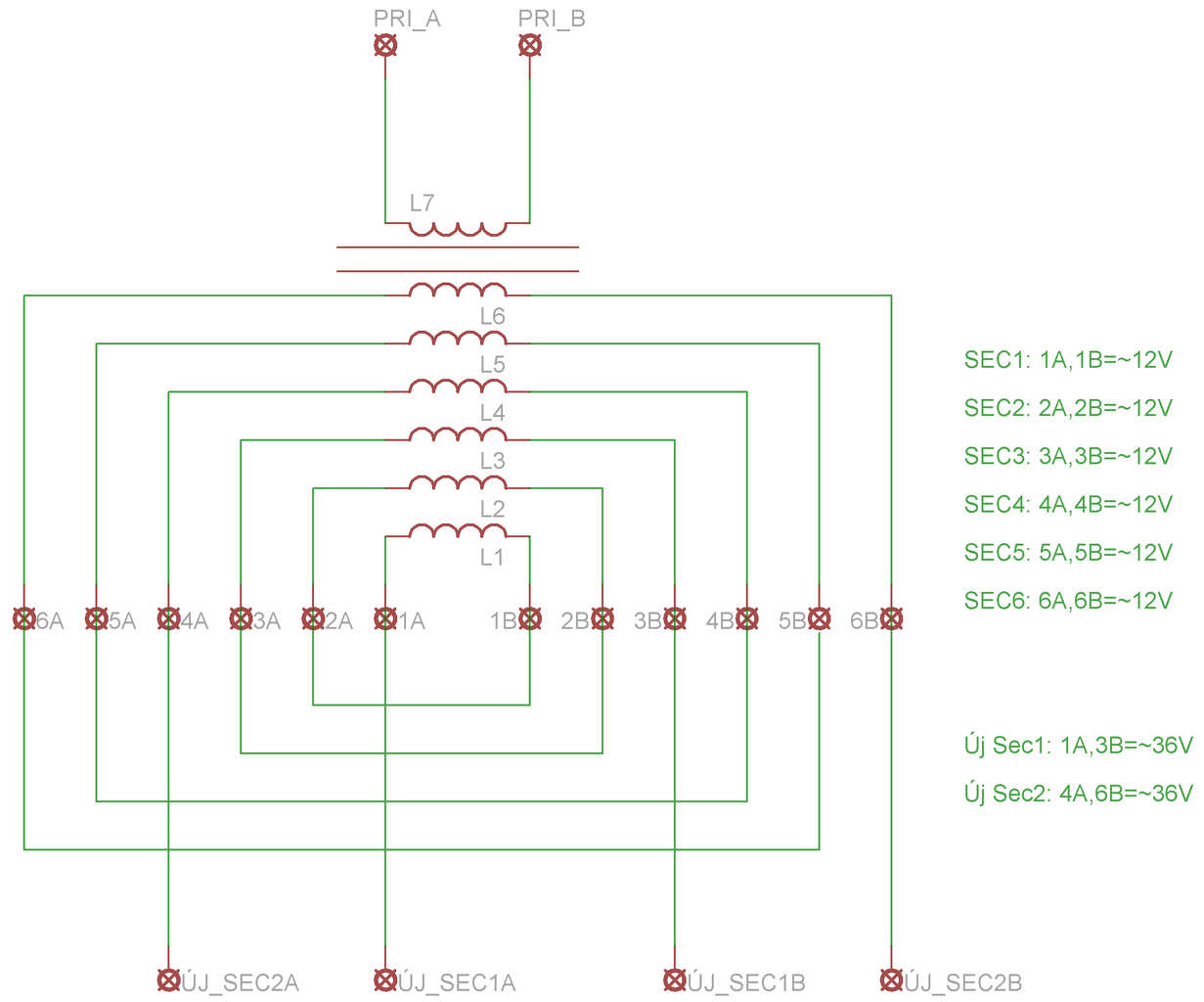

(#) Koree hozzászólása Márc 13, 2013 /
Szervusztok.
Van egy toroid trafóm amit a Quad405-öm be szánok.400W 12V/33A azaz 6x12V párhuzamosan kötve.Két nagy vaskos kivezetés van ez miatt.Már le is vágtam a végeit a tekercseknek és ki kerestem a tekercsvég párokat.Rajzoltam egy elvi kapcsolást a 2X36V-os kialakítás megvalósítására.Remélem így jó lesz azaz fázis helyes a bekötés?Közép megcsapolást is remélem jól gondoltam,hogy a 3B és a 4A kivezetések összekötésével kapom meg?
(#) granpa válasza Koree hozzászólására (») Márc 13, 2013 /
Igen, de a mérés úgyis igazolja(vagy nem), és akkor úgy kötöd.
(#) Koree válasza granpa hozzászólására (») Márc 13, 2013 /
Rendben.Max kivonódnak a feszűltségek egymásból.(vagy nem)
