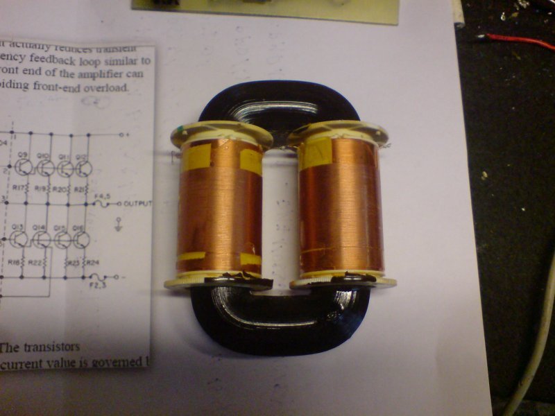

(#) pont hozzászólása Ápr 2, 2013 /
Ha valaki segítene! Látok olyan komoly erősítőket ahol a hipersil-magból csakegy van, egy O, és a két szélén két külön csévetest, ezek miért jók, hogy kell méretezni. Majnem olyan mint a képen csak négyszög keresztmetszettel.
(#) Ge Lee válasza pont hozzászólására (») Ápr 2, 2013 /
A tekercselt vágott magból (amire ráragadt hogy hiperszil) alapból mindig egy van, és az általad csatolt kép szerint néz ki. Inkább abból a fajta trafóból van kevesebb ahol 2 magot összeraknak egymás mellé, így készítve belőle trafót. A méretezése ugyanaz, csak ugye ahol összeraktak kettőt, ott 2x akkora lesz a vaskeresztmetszet. A mag pedig ugyanúgy készül mint a toroid, csak nem kör, hanem téglalap formájúra tekerik fel a szalagvasat, amit a végén elvágnak és síkba köszörülnek.
