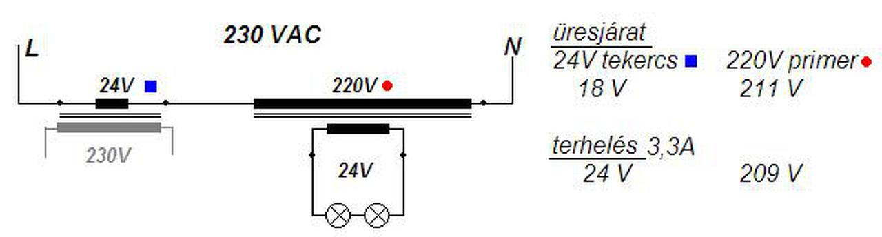

(#) (Felhasználó 46585) válasza erbe hozzászólására (») Jan 16, 2015 /
Igen, sorbakötök, egy olyan induktivitást, ami egy 12 V-os trafó, aminek nagyon kicsi a mágnesezőárama,vagyis jó nagy az induktivitása, meg sorbakötök vele egy ellenállást. Ugyanis a 60VA-es trafó tulajdonképpen ellenállásként fog viselkedni, hiszen a szekunder oldala meg van terhelve! Szerinted, melyiken fog nagyobb feszültség esni? Nyilván a 12V-os trafón, hiszen csak a mágnesezőárama folyik! Akkor fog nagyobb áram folyni rajta, - egyáltalán csak akkor fog nagyobb áram folyni rajta, - ha a ez a trafó betelített. Addig áramkorlátozó hatása van, de ez csak addig igaz, míg be nem telített, vagyis míg a trafó fluxusa nem akar túl nagy lenni. Vagyis, egy adag feszültség-idő területet magára vesz, de addig csak a mágnesezőárama folyik. Utána meg légmagos fojtóként viselkedik.
(#) ferci hozzászólása Jan 17, 2015 /
Nekem az a véleményem és gyakorlatban is bebizonyítva, hogy igenis életképes a "fojtó" bekötése, ha egy régebbi trafón csak 220 voltos primer van. Több szituációban alkalmaztam már ( és sokan, pl. hegesztőtrafónál...) és egyáltalán nincs arról szó, hogy a fojtón esne a nagy feszültség.
A fojtón a 220-as primer üresjárati árama folyik, ha a trafó még nincs leterhelve, az pedig egyáltalán nem ejt nagy feszültséget, mivel a soros tekercs relatíve kis impedanciát képvisel.
A másik dolog a betelítés... ugyan már... egy 60-70 wattos trafó primer árama 0.3..- 0.4 amper körül mozog terhelt állapotban, ez pedig a soros tekercs ( pl. 24 voltnyi ) jóval nagyobb keresztmetszetű vezetőjét nézve sohase fogja annak a vasát betelíteni, mert arra már régen le lenne égetve a trafó, mondjuk 2-300 wattnyi levett teljesítmény esetén, ami ugye nem azért van.
Gondoljunk csak bele: ha a fojtót trafóként használnánk egy másik verzióban és a 24 voltos szekunder lenne a primer, 24 voltot ráadva miért telítene be? ( sokan használnak szembefordítottakat leválasztónak pl..).
Valami nagy félreértés volt, az az érzésem..
Mellékelek egy rajzocskát, adatokkal, aztán el lehet dönteni, hogy a tegnapi esetben mi az igazság.
Terheletlen trafónál a fojtón esik 18 V, terhelten 24 volt.. a primeren ugyanakkor 212, ill. 209 volt..
Teljesen véletlenül a trafó kb. 80 VA-es és 3.3 amper volt a terhelés, a "fojtó" pedig 230/24V 30 VA-es szekundere.
Természetesen nem kell egész más dolgokra elvinni a témát és ott bizonygatni.
Arról pedig, hogy rá lehet-e kötni 220-as primert 230-ra, az a véleményem, hogy rá hát.... kompromisszumokkal és ki-ki a sajátját... - ezen meg felesleges vitázni.
(#) (Felhasználó 46585) válasza ferci hozzászólására (») Jan 17, 2015 /
A rajzodon néz rá légyszíves szkóppal, hogy milyen feszültség van rajta. Fotózd le és tedd be ide. Utánna fotózd le a feszültséget a szekunder oldalon is, ahol az izzók vannak.
Egy trafó nem azért telít be, mert nagy áram folyik bármelyik tekercsén, hanem azért, mert túl nagy lesz a vasban az indukció. Ehhez semmi köze nincs az éppen folyó áramnak. Csak annak van köze, hogy mekkora feszültség-idő területet kap a trafó. Ez ugye a feszültségtől és a frekvenciától függ.
Egyébként, egy szóval sem mondtam, hogy nem működik a megoldás, de ha nem trafó van bekötve, hanem fojtó, akkor az eső kimeneti karakterisztikát sokkal egyszerűbb megcsinálni.
(#) ferci válasza (Felhasználó 46585) hozzászólására (») Jan 17, 2015 /
Ilyen egyszerű témakörben nem állok neki fotózni...
A fojtó ( itt "fél" trafó ) betelítéséhez nagy indukció kell, világos.. az pedig akkor áll elő, ha egy határon túl kapcsolunk rá feszültséget.... viszont jelen esetben a fojtón ( mert ugye nem trafóként van bekötve..) előálló feszültség ezt egyáltalán nem haladja meg az átfolyó áram következményeként, tehát nincs húdenagy indukció.
Az pedig, hogy a vason rajta lóg egy +tekercs ( itt a nem használt primer) vagy sem, teljesen mindegy... max annak nem, aki menet közben rányúl.. .
Nem . Egy trafó akkor telít be, ha a túl nagy feszültség, szorozva az idővel, vagyis túl nagy feszültség-idő terület kerül rá. Ugye az nyilvánvaló, hogy ( ha a szigetelés kibírja ) akkor rátehetsz egy hálózati trafó primerjére a 230 V helyett 5000 V-ot is, csak ne haladd meg időtartamban a 10ms x 5000/230-as értéket. Ekkor még ugyanazt a fesz-idő területet kapcsoltad rá, ugyanakkora lesz a vasmagban az indukció. És ez fordítva is igaz, ha a 230 V-os tekercsre csak 10 V-ot kötsz, de 23-szor kisebb frekvencián, akkor ugyanakkora lesz az indukció a vasmagban.
Próbáld meg úgy átgondolni ezt a dolgot, hogy nem egy deprez műszer által mutatott középértékben gondolkodsz, hanem pillanatértékben. Ezért javasoltam a szkópot. Nyilván, ha te ezt egy egyszerű dolognak véled, akkor ne csinálj ilyen mérést, egyáltalán nem akarom az idődet rabolni.
Az elnevezésed sem helytálló, mert egy fojtónak lehet két tekercse, de ettől még fojtó marad... Maradjunk abban, hogy a fojtót többnyire olyan helyen használják, ahol áramgenerátoros jellegű körben van. A trafót meg elsősorban feszültséggenerátoros jellegű körbe építik. De ezek csak elnevezések, mert ugye előfordul az is, hogy egy fojtót egyszerűen rákötünk a hálózatra, vagyis egy feszültséggenerátorra. ( mondjuk fázisjavításnak )

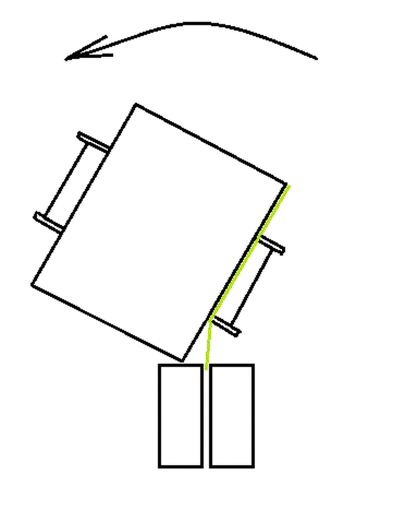

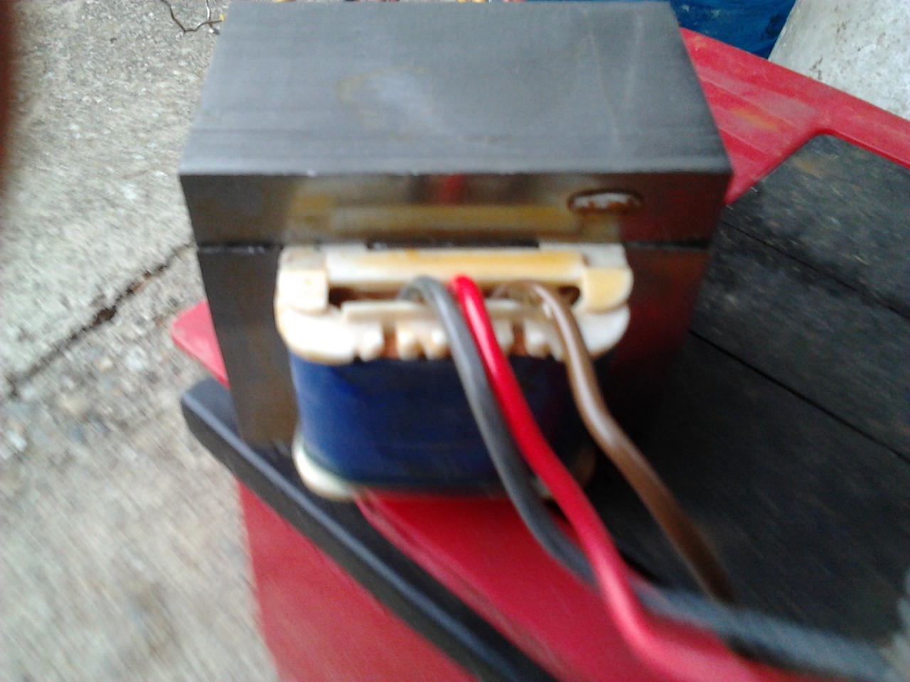

Köszönöm válaszotokat, de miattam ne "veszekedjetek". Idáig jutottam, de innen hogyan tovább? Szedjem ki a lemezeket? Nem akaródzanak könnyen kijönni. Mi a módja? ( inkább görbülnének)
Köszi.
(#) ferci válasza Denon_KEF hozzászólására (») Jan 18, 2015 /
Szerintem tedd egy masszív asztalra és kis falécre úgy, hogy a később kicsúszó lemeznek legyen helye és egy 5-6 centi hosszú elköszörült vasfűrész darabbal, vagy hasonló nem hajlékony kemény lemezzel ( és kézvédővel..) üsd a középső nyelvet.
(#) Gery78 válasza Denon_KEF hozzászólására (») Jan 18, 2015 /
A lemezeket elég szorosan szokás betenni a csévetestbe, tehát kiszedni sem könnyű őket. Első körben arról próbálj meggyőződni, hogy impregnált-e a trafó. Ha impregnált, akkor nem lesz könnyű szétszedni. Szét lehet azt is, de nem egyszerű. Ha jól tudom, akkor egy kicsit fel kell tenni egy rezsóra és megmelegíteni valamennyire a vasat, és akkor szétjönnek a lemezek, ki lehet venni őket a csévéből. De a tökéletes módszerben nem vagyok biztos, a nálam jobban hozzáértők majd kiigazítanak.
(#) reloop válasza Denon_KEF hozzászólására (») Jan 18, 2015 /
Szia! Mikor már nem hat a szépszó, az "E" lemezt kissé felhajlítom és emberesen befogom a satuba. A nyíl irányába megbillentve a trafótestet még nem volt olyan lemez ami ne indult volna meg tüstént
(#) Tiggey válasza Denon_KEF hozzászólására (») Jan 18, 2015 /
Nem vitatkozok senkivel. Ha megakadsz, privát. Amúgy ha a szétfűzés mellett döntesz, Reloop javaslata a nyerő. Én is pont ugyanígy szoktam hozzáfogni. 99%-ban impregnáltak ezek a trafók. Ha az első lemez kijön, utána a többi gyerekjáték.
