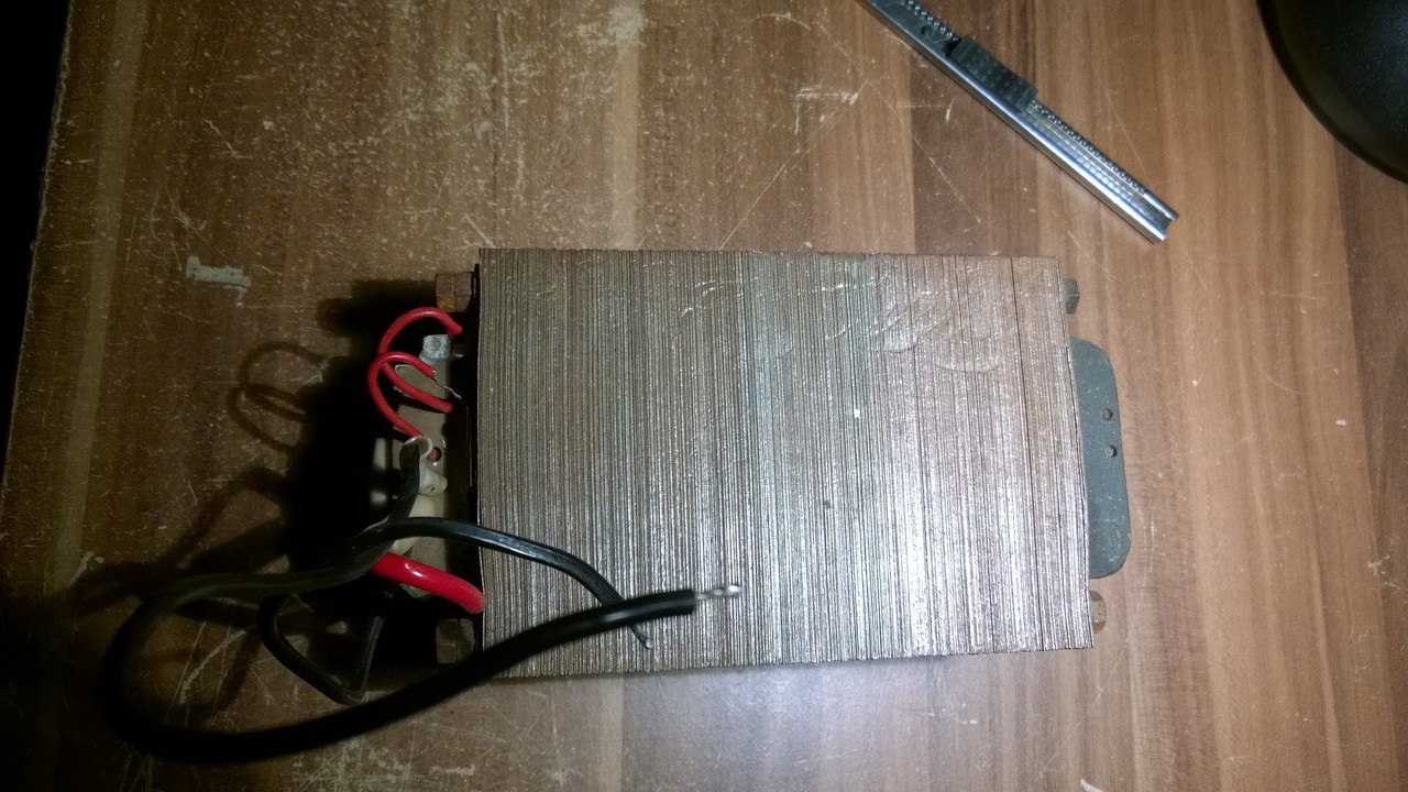

Van nekem egy transzformátorom, de sajnos nem tudom, hogy mekkora lehet a teljesítménye.
Mellékeltem pár képet is róla.
Méretei: 12,5cm hosszú, 8,5cm széles, 7cm magas.
Primer: 0,7mm, Szekunder: 1,6mm-es dróttal van tekerve.
Kb mekkora lehet ez a trafó? Jó nehéz is.
(#) ferci válasza Robi85 hozzászólására (») Dec 31, 2015 /
A primer drót szerint 220-240 VA.. a szekundert is visszaszámolhatod, ha megméred a feszt, hogy szinkronban van-e vele. Az 5 amperre jó kb.

(#) Robi85 válasza ferci hozzászólására (») Dec 31, 2015 /
2x35v a szekunder. Kb hány watt lehet ez a trafó? Egy 270 wattos fetes erősítőhöz szeretném majd használni ami 4 ohm-on fog üzemelni egy aktív mélyládában.
Ha nem hajtod ki teljesen, menni fog.. a szekundere túl van méretezve, mert arról lejöhetne 350 VA is, de a primer közel se tud ennyit folymatosban.
