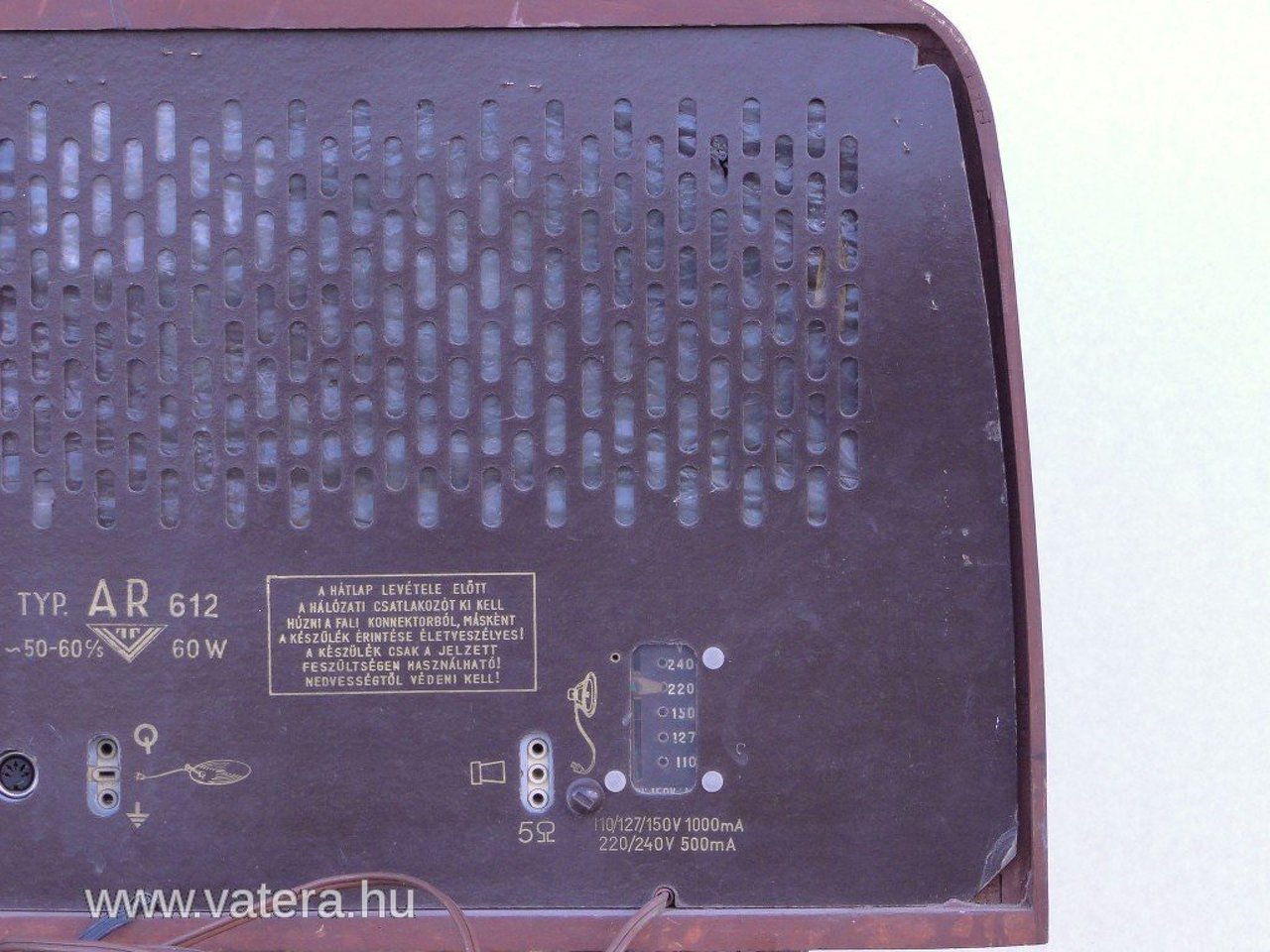

Okozhat -e primer menetzárlat a szekunderben feszültségnövekedést? Egy régi rádió trafóját próbálgattam, először rosszul kötöttem be és a feszültségválasztó leágazások kapták a hálózati feszültséget. Búgott meg füstölt is, kb. 10 másodpercet ment így. Talán ekkor zárlatos lett. Rendesen bekötve, nem melegszik, nem füstöl, csövek fűtésével (kb 1,5A ) terhelve egy óra után langyos. Az anódfeszültség csöves egyenirányítás után azonban sokkal magasabb, 265V helyett 330V 15K ellenállással terhelve... A fűtés is 6,8V.
(#) gyuszo válasza thomato hozzászólására (») Okt 24, 2016 /
A feszültségválasztó melyik állásban van 220 V vagy 240 V ? A legtöbb rádiónál van állítási lehetőség a primer bemenetnél. Ezt célszerű 240 V-ra választani
A képen is egy hibás beállítás van. Ez is okozhatja a szekunder oldali feszültség növekedést, hiszen a hálózati feszültség már nem 220 V.
A hozzászólás módosítva: Okt 24, 2016
(#) thomato válasza gyuszo hozzászólására (») Okt 24, 2016 /
Igen, ez a jobbik eset. Sajnos ezen csak 220V van. 232V -ot kapott a hálózatból, mikor mértem. Ami gyanús nekem, hogy nem 232/220 aránnyal nagyobbak a feszültségek, hanem ennél is nagyobbak. Ha zárlatban lenne füstölne?
(#) CHZ válasza thomato hozzászólására (») Okt 24, 2016 /
Ha nem forrósodik fel, akkor a trafó kibírta. A 15k terhelés kevesebb mint a készülék össz fogyasztása. Rákötheted a rádióra, így mérd meg, rövidebb ideig nem fog meghibásodást okozni.
Anódfesz növekedését átalakítás is okozhatja, ha csöves egyenirányítást félvezetősre alakította valaki.
(#) thomato válasza CHZ hozzászólására (») Okt 24, 2016 /
Köszönöm a választ, majd kipróbálom nagyobb terheléssel. Nincs már meg a rádió, csak egy hiányos sasszi volt, az is szabadban volt valameddig, így szétbontottam. Tettem bele eredeti AZ1 -es egyenirányító csövet, azzal próbáltam, túlélte -e az időjárást, illetve engem...
