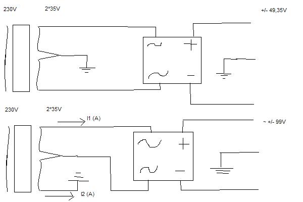

De amúgy nem,de most már tudok egyszeres tápból kétszerets általad Köszönöm!!!nah amit én mondok az ez,amit paint-ben rajzoltam: Nah és az a kérdés,hogy az I1 és I2 mennyire különbözik...mert nem akarom a két tekercset egymáshoz képest "elterhelni"
Igen! :yes: Mégis csak jól gondoltam... Az alsó transzformátor megcsapolt kivezetése alacsonyabb feszültséget ad mint a teljes tekercskészleté. ...Ez olyan mintha két különböző feszültségű feszültségforrást akarmál egyesíteni... DE. A teljes terhelés a nagyobb feszültségű kivezetéseken fog jelentkezni. S a megcsapolásol (szinte) nem fog áram folyni. Mivel alacsonyabb a feszültsége, (egyforma tekercsek esetén csak a fele ). S így nincs sok jelentősége GRAETZ-hidat beépíteni, (vagy annak a másik váltóáramú pontját) úgy bekötni. Persze kárt nem okoz ha mégis bekötöd, csak fölösleges... Ga mégis GRAETZ-hidat alkalmazol, akkor a diódákat párhuzamosítva nagyobb áramot tudsz ráengedni, azaz mintegy megkétszerezed annak terhelhetőségét. S egy kis segítség: Tápegységtípusok -egyenirányító kapcsolások- Cikkek - Egyenirányítók.
Igen! Tökéletesen igazad van A be nem rajzolt I3-on gyakorlatilag 0 Amper folyik. I1 = I2A diódahidat megtartanám...ahogy van,mert: 1.- elég amperes akárhogy is szeretném ![]() 2.- így szebb,így már be van dobozolva. Akkor még egy paró kérdés....mint mondtad a kisebb feszültés nem szól bele így a kondik feltöltésébe. Akkor tulajdonképpen nem okoz kárt a trafónak de a kimenő összteljesítménynek csökkenését okozhatja? Köszi!

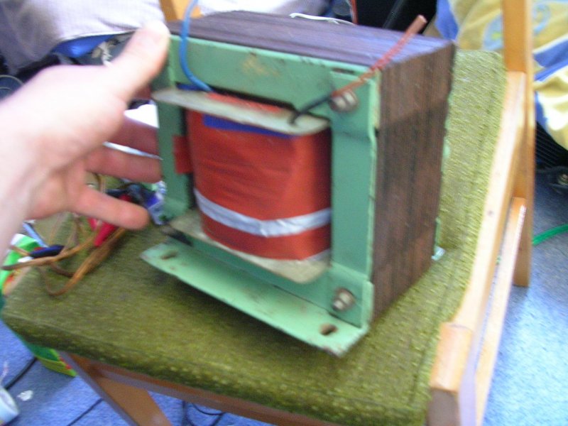

Nah a trafó kész jelentem alásan..
2*43 menet került rá. 24,98-25V...ez lesz duplázva és akkor 70~V DC Kevesebb lett,mint vártam/tuk,de ez felfogható a vasmag hibájának,mivel sehol sem ér össze az E az I-vel. Üresjárat 80mA~ Ölni lehet vele,mert olyan nehéz. 20+KG A beszerelést nem garantálom a hétvégén....több óra,amíg szétszedem a cuccost és mégannyi,míg az új dobozt beteszem alulra a régi helyére...(túl meleg van...télen szeretek bütykölni) Ha sikerült volna egy 18DC-nek megfelelő tekercset még rátenni,akkor még ma beszereltem volna,mert akkor az egész elektronikát a föindító kivételével rá tudom építeni.(főként az Amper miatt) Ha beválik ez az építés,akkor a mostani 1400W+ trafóját áttekerjük hasonlóra és azon már 3-as drót is elképzelhető. Ami most sikerült az 2,5-ös. Igazából elég volna ez így,de még szeretnék két 300W körüli végfokot bele és akkor már teljes kivezérlésen nem csak max 2V-ot ugrálna a feszültség. Nekem pedig nagy tápstabilitásra épülnek a rendszereim,így ezért jól bírják a gyűrődést. Nah ez már teleregény. Fotók,amint lesz türelmem(stb)

egy tanács.. Idézet: „Kevesebb lett, mint vártam/tuk,de ez felfogható a vasmag hibájának,mivel sehol sem ér össze az E az I-vel.” Egyik I oldal felöl, lazítsad fel a csavarokat, fogj egy kicsi 100-150g kalapácsot, adj neki 230-at és ütögessed az I lemezeket. Összebb fog menni, mivel fellazítva kicsit rezegnek a lemezek, kalapáccsal kicsit ütögetve a helyére gyógyulnak a lemezek. Ezt nekem gulyi88 tanácsolta és bejött. Egyik oldal kész utána a másik oldalt is.... Ez kaposvári trafó volt?? Üdv
HY
THX kicsit komplikáltabb a probléma. Nagyobb a csévetest...érdekes módon a keretleszorítók ehhez vannak passzolva. (jó magyarosan mondva) Ergo teljesen össze van nyomva...maga a csévetest ekkora... ÉS amúgy nem tudom...ferenc73@pr.hu Hát valami eszméletlen,hogy milyen állapotban küldte el a megvásárolt trafót. Az hagyján,hogy trafót tekerni nem tud,de úgy nézett ki,hogy ha ronygnak neveztük volna,akkor a kutya szájából szedték volna ki. Szekunder tekercs zárlat mellett a primer 4 fajta vezetékből volt "összetéve". Természetesen a tranzakció után nem volt elérhető az egyén. Éppen ezért mondtam,hogy kakiból építettünk várat...de egész jó lett,csak éppen 4-6 hónapig tartott Idézet: „ferenc73@pr.hu” Kerüljük nagy ívben, ismerjük, tagja volt az oldalnak, de ... no komment... Üdv
