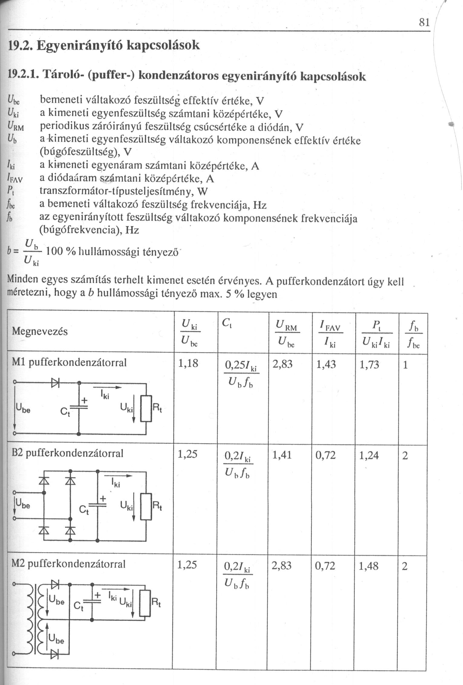

(#) djyuri hozzászólása Júl 5, 2008 /
egy helytakarékos kérdésem volna.
Tegyük fel,hogy nincs elég helyem a 2,5-ös huzal feltekerésére a trafómra +/- 55V-hoz. De mondjuk lenne 27,5V-hoz.
Tudjuk,hogy ha felcseréljük a földet az egyik + vagy --al még a diódahídnál,akkor megkétszerezhető a végső feszültség.
Viszont azt még nem tudtam lemérni,hogy ekkoris-e ugyanazt a teljesítményt le tudja-e adni a trafó,mint alapjáraton. Tehát nem-e lesz túlterhelve az egyik szekunder tekercs a másikhoz képest.
(#) _JANI_ válasza djyuri hozzászólására (») Júl 5, 2008 /
Ezekszerint te valószínűleg az egyutas egyenirányításra gondolsz. Csak kettős tápegységre alkalmazva.
Ha igen. akkor a kivehető ösz teljesítmény nem fog változni. "Csak" ketté osztod. Sajnos a buffer kondenzátor(-ok) értékét JELENTŐSEN meg kell növelni, mivel csak az egyik félhullámot használjuk a kondi töltésére. (Egyik félhullám a +tápot. , a másik félhullám a -tápot. fogja tölteni.) Képleteket a CIKKEK vagy a KAPCSOLÁSOK között találhatsz. De a fórom keresője is sokat segíthet...
(#) _JANI_ válasza _JANI_ hozzászólására (») Júl 5, 2008 /
