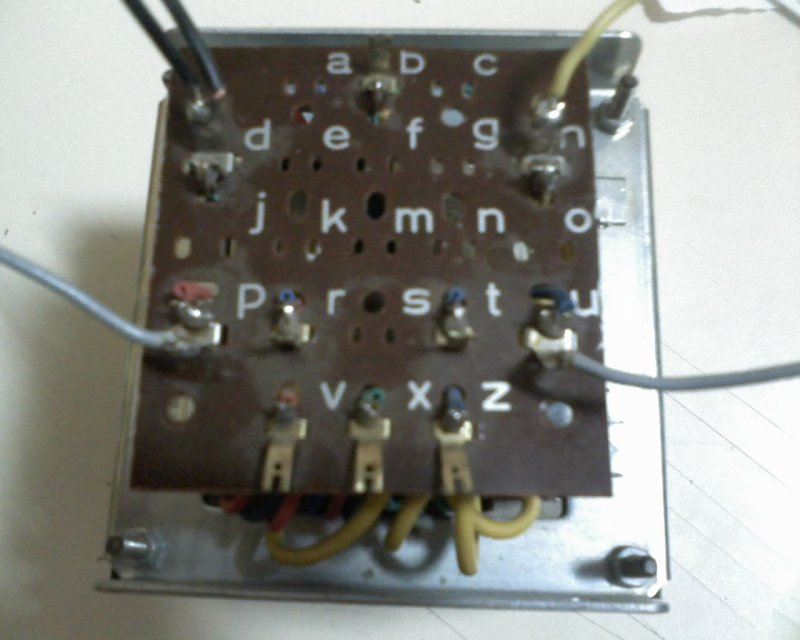

Van egy trafóm TK 222-A típusú. Nem ismeri valaki véletlenül? Azt szeretném kérdezni,hogy melyik kivezetése a 220V,és a többin hány volt jön ki? Vagy egyáltalán 220V-os-e. Válaszotokat előre is köszönöm.
Ez egy Beag APT-100 vagy hasonló végfok illesztőtrafója. A végfok kisimpedanciás kimenetét illeszti 100V-os hangrendszerhez. Ebből kifolyólag nem hálózati trafó, tehát csak újratekercseléssel csinálhatsz belőle ilyet.
Egyszer se biztos, mert ebben légréses vas szokott lenni. Azt meg kell előbb kuksizni. Ebben "M" lemez van, amit elég pocsék szétszedni, ráadásul szinte mindig impregnált is.
Szóval egy lemezt kiveszel (épp az első a legnehezebb), és megnézed, hogy a belső lemeznyelv érinti e külsőt, vagy hézag van közötte (kb 0,8mm). Ha érinti, akkor jó hálózati trafónak, ha nem, akkor ebből nem tudsz jó trafót csinálni.
Ennek a trafóak így van értéke, szétszedni vétek szerintem. Eladni, venni olyat ami kell.
