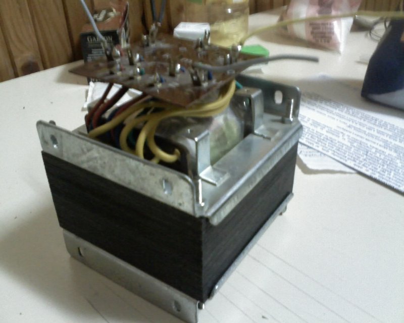

(#) krissz7 hozzászólása Jan 30, 2009 /
Üdv. mindenkinek!
Van egy trafóm TK 222-A típusú. Nem ismeri valaki véletlenül? Azt szeretném kérdezni,hogy melyik kivezetése a 220V,és a többin hány volt jön ki?
Vagy egyáltalán 220V-os-e. Válaszotokat előre is köszönöm.
(#) Gé válasza krissz7 hozzászólására (») Jan 30, 2009 /
Ez egy Beag APT-100 vagy hasonló végfok illesztőtrafója. A végfok kisimpedanciás kimenetét illeszti 100V-os hangrendszerhez. Ebből kifolyólag nem hálózati trafó, tehát csak újratekercseléssel csinálhatsz belőle ilyet.
(#) Alkotó válasza Gé hozzászólására (») Jan 30, 2009 /
Egyszer se biztos, mert ebben légréses vas szokott lenni. Azt meg kell előbb kuksizni. Ebben "M" lemez van, amit elég pocsék szétszedni, ráadásul szinte mindig impregnált is.
Szóval egy lemezt kiveszel (épp az első a legnehezebb), és megnézed, hogy a belső lemeznyelv érinti e külsőt, vagy hézag van közötte (kb 0,8mm). Ha érinti, akkor jó hálózati trafónak, ha nem, akkor ebből nem tudsz jó trafót csinálni.
(#) dbase válasza krissz7 hozzászólására (») Jan 30, 2009 /
Ennek a trafóak így van értéke, szétszedni vétek szerintem. Eladni, venni olyat ami kell.

(#) djgombi válasza krissz7 hozzászólására (») Jan 31, 2009 /
Lehet hogy rosszul emléxek de nem egy tv-ben van ilyen trafó? Mert azt hiszem volt egy ilyenem és lehet hogy tvböl berheltem. üdv!
