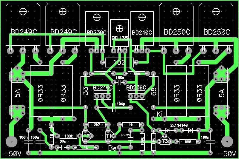

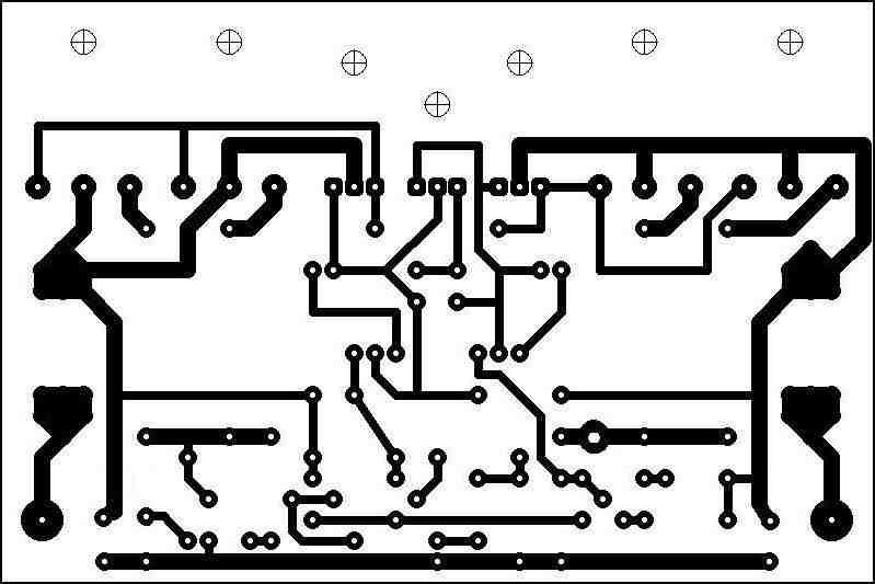

Eddig találtam egy tranyós rajzot, nagyon tetszik, felis rakom ezzel csak annyilenne a baj, hogy 8 ohm-on hidalva 400W-os lenne, minek nekem 2X400W-os végfok de lehet, hogy majd megoldom úgy, hogy a jelet lehuzom gnd-re.. de az majd a jövő. Mitszólsz a kapcsoláshoz?
(#) djgombi válasza Fodor hozzászólására (») Júl 10, 2009 /
Ez jó kis rajz. Azt hiszem itt van a HE oldalon
(#) Fodor válasza djgombi hozzászólására (») Júl 10, 2009 /
Áttlehet alakítani, és akkor kisebb lessz a teljesitménye. 8 ohm-on hidalva 200W 2X200W már nagyonis jólenne nekem! Adom a linket, alul a 12-es táblázat alatt megtalálod a leírást.
"A végfok elkészíthető szerényebb teljesítménnyel is, ą40 V tápfeszültséggel. Az ehhez szükséges módosításokat, eltéréseket a 2. táblázat tartalmazza. Ekkor elhagyhatjuk az egyik BD249C-BD250C párost a 0,33 Ohm-jaikkal együtt vagy a teljesítény tranzisztor négyest kisebbekre cserélhetjük, pl. BD245B-BD246B típusúakra. Ennél a csökkentett teljesítményű változatnál a kivezérlésmérőt 20 V nagyságú kimeneti jelhez hitelesítsük."http://www.freeweb.hu/gilszkilabor/elektronika/hangszer/hangszer.html

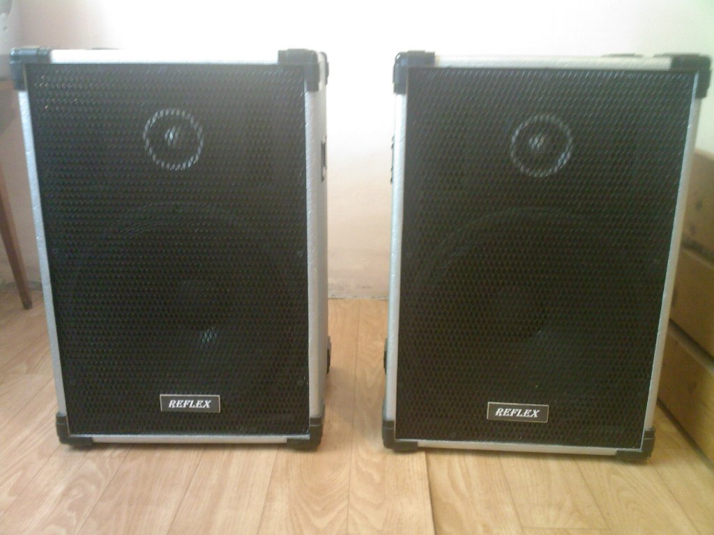

Nekem itthon most egy TDA 7294-el felépített kis Orion erősítőm van. Ez is szól rendesen pedig szerintem 2*50-nél nem tud sokkal többet. De van egy quad-om is ami mono 100 w-ot tud. Itthonra elég de még házibuliba is. Reflexről mutatnál képet!
Itt a kép és a következő hozzászólásomban adik képet, hogy most milyen végfokom van. +-35V-ról megy tip142 és tip147-es van benne 2X60W-os lehet 8 ohm-on, de már a szobában veri a melkhasomat, ha kitekerem XD. Nagyon jól szól, de nekem nagyobb hangzás kell! 99db-es az érzékenységük, adik a mélyről is leírást!
Szépek! Hát szobába elhiszem, hogy elég. Valamikor nekem csak Videotonok voltak. Aztán SAL de ezektől se estem seggre. Utána MNC ezek jobbak egy fokkal de most van két Reflex szintű hangfalam és ezek brutálisak itthonra. Bár én hangosításra is használom őket.
Most tényleg az enyémek előtt le a kalappal. Ezeketlőtt volt nekem egy pár somogyi sr2025-ös méllyel hangfal, nemlehet összehasonlitani a kettőt
Megfogadtam, hogy mostmár csak gyárit veszek! Legközelebb meg csak JBL-t több reflex nemkell, csak JBL. Azokat használnak koncerteken is, mert jólbírják.

Köszönöm szépen a segitséget, azthiszem, hogy most elkezdem tervezni eagle-be először a kapcsolást úgy, hogy két tranyót és két 5W-os ellenállást kihagyok utánna megtervezem hozzá a nyákot. Ha majd érdekel a kész terv, akkor írsz egy privit, szólok, ha készvan és felrakom ide. Majd megtárgyaljuk, hogy milyen. na mitszólsz hozzá?
Én megcsinálnám a 4 tranyós verziót. Az is tökéletes. És nem is kerül sokkal többe.
