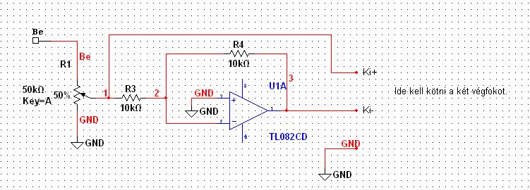

(#) Fodor válasza djgombi hozzászólására (») Júl 12, 2009 /
Hát ezt a fázisforditást még mostsem értem teljesen.
Na majd még valakivel komolyabban elbeszélgetnék vele, ha lehet. Eddig az eagle-ben ennyit tudtam megcsinálni, mert mindig bajavan a fázisforditóval, nagyon jólenne, ha valaki kitudná javitani a hibámat Remélem jót töltök fel...
(#) djgombi válasza Fodor hozzászólására (») Júl 13, 2009 /
Ez így nem jó! Ezt a rajzot kell a végfok elé megcsinálni.
Ha megcsináltad a 4 végfok panelt akkor után a csinálsz ebből a fázisfordítóból kettőt. Egy fázisfordítóhoz két végfok szükséges.
(#) Dudus válasza djgombi hozzászólására (») Júl 13, 2009 /
Szerintem nem egészen! A test marad ahol volt, csak a kimenete 180 fokkal el van tolva a másik erősítőhöz képest. Én tennék a másik oldalra is egy ugyanilyen de nem invertáló műveleti erősítőt, hogy az erősítő okozta késés ne okozzon zavart. Így a két oldal jele azonos úton haladna csak az egyik fázisa el lenne tolva...
-szerintem-
(#) djgombi válasza Dudus hozzászólására (») Júl 13, 2009 /
Én ezt megépítettem és tökéletesen működött! Úgyhogy ... nem tudom miért kellene még egy müv erősítő >>>> KATT <<<<
Vélemény volt és sehol nem mondtam, hogy nem működik!
De gondold végig! Az egyik jel egy műveleti erősítőn halad keresztül, aminek van egy frekvenciafüggő fázistolása, a másik direktben halad. Ha a másik ág is egy ugyanilyen, de fázist nem fordító erősítőn haladna keresztül, akkor a két ág fázistolása ( a fázisfordítást kivéve) azonos lenne. Szerintem egy oszcilloszkópos vizsgálatnál látnád mire gondolok. Véleményem szerint így jobban szólna...
Simulátorban próbáltam és nem volt fázistolás bár nem tudom, hogy mennyire hiteles. De értem mire gondolsz!
És ha tényleg fent áll ez a helyzet akkor ez a jobbik megoldás!>>>> KATT <<<<
Szimulátorban, szerintem, ideális erősítővel dolgozik a program.
Igen, erre gondoltam!
