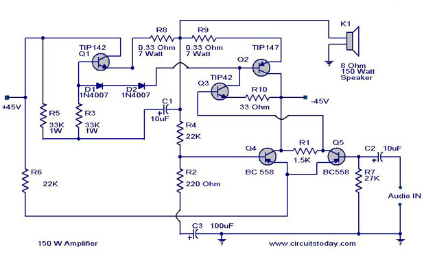

Köszi, de a fetessel már megjártam, hiába kit volt :S 2X400W-os ment tömkre. IRFP9240 és IRFP240 párok voltak benne. Ez a baj ezekkel, hogy nagyon nagy a szórásuk. Kinyomta a dc-t a kimenetre..... Fet-est inkább mégegyszer nem..
Am felrakom a komplett kapcsolást arról, amit hodalni fogok 2X300W-ra. nemtudom, hogy miért nemjön be valakinek.. Olvazsgattam róla sokat. Valakinek jól működik, valakinek nagyon melegszik.. Hát nemtudom, már régóta keresek, de nemtaláltam mégegy ilyen egyszerő, könnyen megépitehető és olcsó erősitőt.

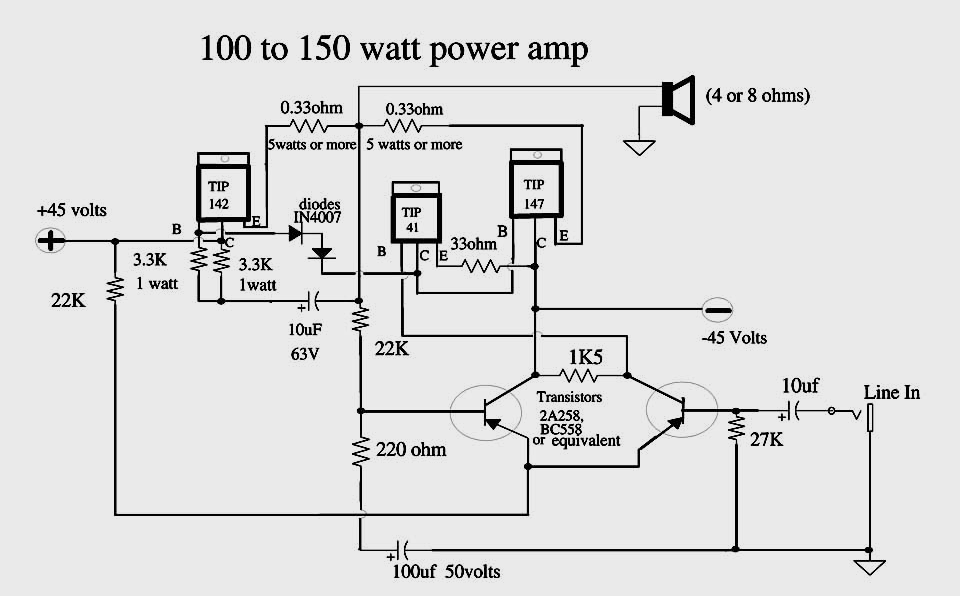

(#) djgombi válasza Fodor hozzászólására (») Júl 10, 2009 /
Ezen a rajzon 8 ohm-ra ír 150 watt-ot akkor 16 ohm terhelést kellene rárakni. Bár nem tudom hogyan is tudhat +-45 V-ról 8 ohm-ra 150 watt-ot de mindeggy.
Azt írogatják róla, hogy könnyen begerjed és akkor oda a végfokkészlet.
A fetesekre visszatérve nekem volt Urbán féle 300-as végfokom, saját építés és én egy fet-et se válogattam bele. Megvettem a boltba és beleraktam. Hülyére hajtottam és akkor is működött.
(#) Fodor válasza djgombi hozzászólására (») Júl 10, 2009 /
hm. Szerintem 4 ohm- on tud 150W-ot! 8 ohm-on 100-at. Azért lenne hidalva 300W 8ohm és 200W 16 ohm
Van egy másik rajzom is,
De mondjuk nekem eléglenne olyat is gidalni, ami 4 ohm-on csak 100W-os, mert itthol 600/300W-os reflexeim vannak. Ezeket enmakarom nyélre hajtani.

Én ezt néztem és ez a rajzodon van
És ez nem lenne neked jó? Szerintem sokkal megbízhatóbb kapcsolás.
>>>> KATT <<<<
Az lehet, hogy csak formalitás XD Mert ha 8 ohm-on 100W-os akkor 8 ohm-on nagyobb hangfalat kell ráakasztani, mint 100W, mert nemszabad teljesen kihajtani, vagy 20-25%-al nagyobbnak kell lennie a hangfalnak, mint a végfoknak "én így tudom"
Ez így van! A hangfalnak mindig nagyobbnak kell lenni. Ezért is lesz jó neked a Reflexekre a 300watt körüli végfok.
De, ez nagyon is jó, csak az a baj vele, hogy ez +-40V, nekem meg +-45V-om van :'(. tudom nem trafóhoz kell keresni kapcsolást, hanem forditva, de ezven. Van még1 trafóm, ami +-63V-os és 1000VA-es. Megnézem, hogy az IC max mekkora feszültséget képes elviselni max azt tudom, hogy a tip142 és a tip 147 max 100V. Tehát az tranyóknak semmi baja nemlenne a 45V-al. Ha az ic bírja, akkor megér egy próbát. Vagy mit kellene még rajta módosítani, ha negyobb feszen járatom?
