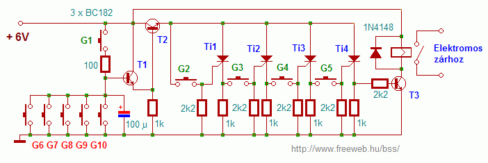

szeretnék építeni 1 kódzárat a választás a mellékelt rajzra esett. :yes: a bekeretezett részen az milyen ellenállások? a bc 182-t lehet vmivel helyettesíteni vagy menjek a boltba? ![]() előre is köszi UI.: valaki mek tudná mondani hogy melyik gombbal kell be/ ki kapcsolni a rellét? ![]() üdv! ![]()
Első ránézésre a két ellenállás helyére tegyél be egy 100k...1M-s potit, értelemszerűen bekötve és beállítva - ez hatástalanítja időben az alsó két gomb nyomkodását, ha a felső valamelyik van benyomva először.
Ha az alsó kettőt nyomod meg először együtt, addig meghúz a relé... nem valami jó megoldás.... ![]() A BC182 helyett bármi jó, npn-es...

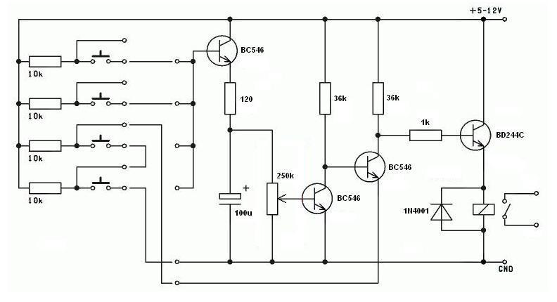

Szia; Ha mar szerintem kodzarat keszittessz akkor keszitsd el ezt a kapcsi rajzot tetszolegesen lehet 1 szamjegytol 7 szamjegyig konfiguralni! En 4 szamjegyure epitettem meg es ez van a sulinkban a volt elektro mesterem muhelyen,..
Es, ha valaki oda jutna, hogy fel akarja torni akkor az IC -s valtozattol jobban megijed mind egy par tranzisztortol,.. Azt fel perc alatt ki lehet kobozni,.. De ha az IC tetejet lereszeled akkor gondolhatja a masik azt is, hogy kontrollerrel van dolga,.. (csatoltam a kapcsot tervezest (ExpressPCB)) ![]() Udv; Imre,..
köszi mendenkinek de én olyanra gondoltam hogy:
- 1 gomb a bekapcs - a kód pedig a kikapcs nem tudna valaki ilyen rajzot adni? ![]()

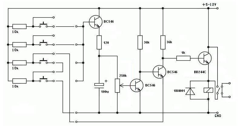

Egy kapcsolo szimplan bekapcsolja amit akarsz egy rellen keresztul,.. Es mikor beutod a kodzarba a helyes kodot, akkor a kodzar kimeneten a 4s jel lekapcsolja az eszkozt,.. A relle bekotesen kell csak valtoztatni :yes:
Amgy ez a kodzar ugy uzemel, hogy; akkor mikor leutod az elso szamot van 4masodperced leutni a kovetkezo helyes szamot! Mert, ha nem a helyes szamot utod le vagy eltelik 4masodperc az utolso helyes szam leutese utan akkor Reset -alodik az aramkor es ujjra kell utni elolrol,.. Tehat nem lehet probalgatni vagy ilyesmi,.. Amikor beutotted a helyes szamokat nem tobb mind 4masodperc -es kozokkel akkor a kimeneten 4masodpercig megjelenik egy feszultseg, amit aztan szabad belatas szerint lehet hasznalni,..
Na itt amit igertem, atrajzolva,.. Az elson rellecsere, masodikon csak ertekcsere,..
