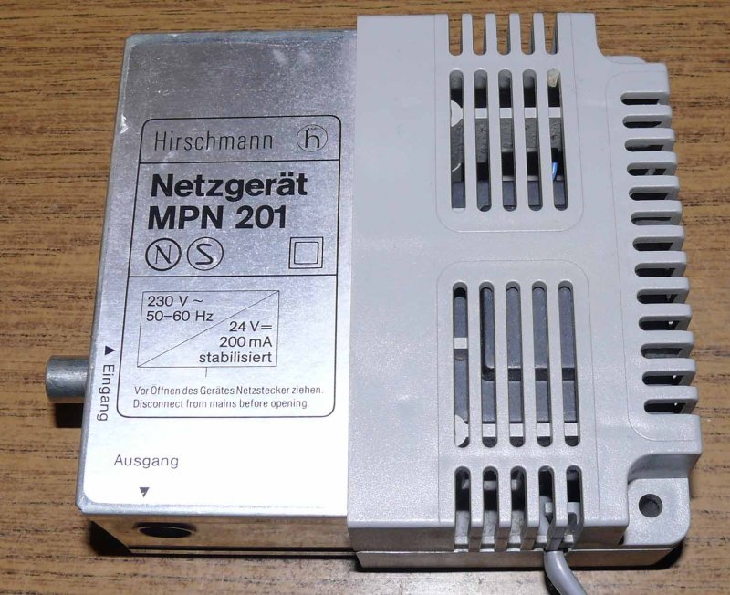

(#) ZPKing hozzászólása Dec 30, 2008 /
Nekem van egy ilyen antenna erősítőm.
Rakok fel képeket róla.
Szerintetek milyen frekire való?
Rákötöm a tv-re nincs semmi változás.
kiméregettem a nyákot és a kimeneten is van 24V-t?
Serintetek ez jó lehet vagy mire lehet egyáltalán használni?
(#) Action2K válasza ZPKing hozzászólására (») Dec 30, 2008 /
Ez nem erősítő, hanem a "gerincvezetéket" táplálja, és az azon csücsülő "távtáplált" erősítők mennek róla. A kimenetnél viszont illik leszűrni a tápot, a TV-k nem díjazzák a jelenlétét.
Mire lehet használni ezen kívül? Tápegységnek.
(#) ZPKing válasza Action2K hozzászólására (») Dec 30, 2008 /
