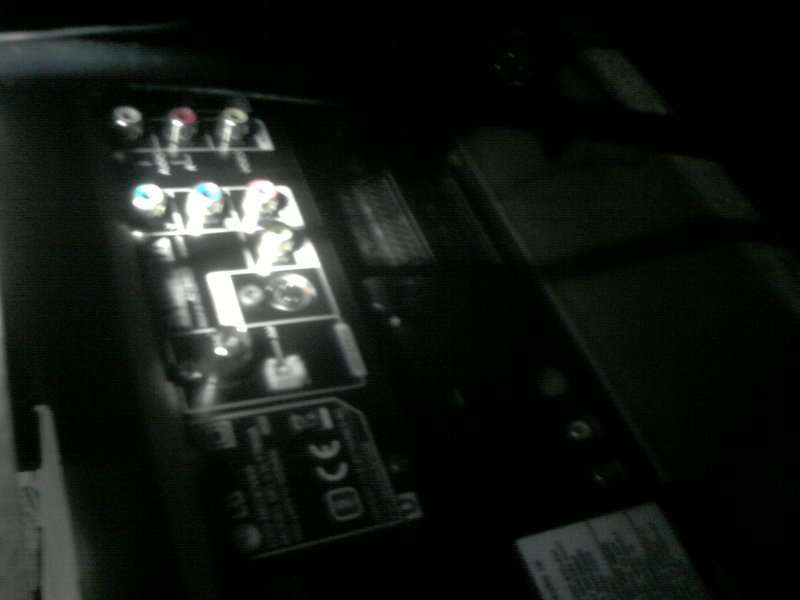

(#) ferencvarga11 válasza ferencvarga11 hozzászólására (») Szept 9, 2011 /
itt vannak a fotók,a tv-én van optikai csati de a dvd-én nem láttam ilyet

A házimozin ahhoz a külön fehérkeretes RCA hoz mi van írva? (A nappali képnek a fény lett volna a lényege)
(#) ferencvarga11 válasza interferi hozzászólására (») Szept 9, 2011 /
az a fehér szögletes rádió csati AM van mellé írva mellette a kerek csati FM jelű

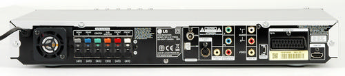

Itt a fotó a hátuljáról remélem jól látszik.

Szerintem többre mennénk, ha megadnád a készülékek márkáját és típusát, majd interneten megkeresnénk hozzájuk a használati utasítást.
A képeken leginkább úgy tűnik, hogy a házimozidon csak koaxiális bemenet van.

Itt egy kép Bővebben: Link a hátuljáról. A kép a prohardver fórumból származik, remélem nem lesz gond, hogy ide betettem.
Sajnos ebbe a készülékbe csak egy stereo hangot tudsz bevezetni, semmi mást.

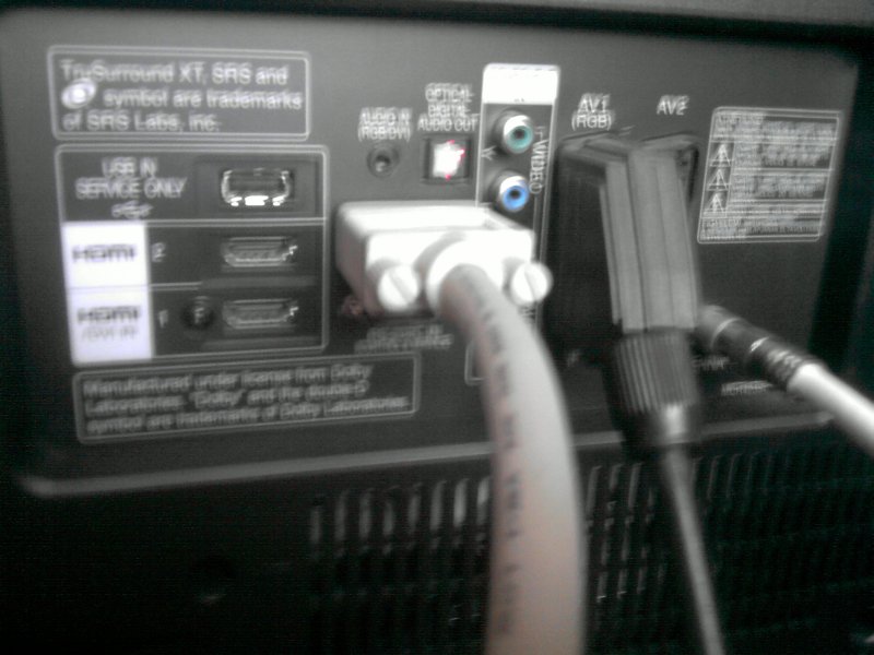

Ez a Tv

Az lenne a lényeg, hogy minden csatlakozó látszódjon és a feliratok is olvashatók legyenek mellettük. Ez a kép ezek közül egyiknek sem felel meg, ezért szerettem volna a készülékek típusát tudni.
Ha van a TV-n audio out (vagy jack vagy 2db rca), akkor azt vagy rca-rca kábellel vagy jack-jca kábellel tudod az erősítőre kötni. Az erősítőn értelem szerűen ki kell választani az AV2-t és elméletileg működnie kellene.

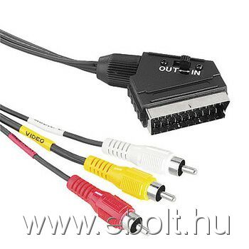

(#) ferencvarga11 válasza interferi hozzászólására (») Szept 11, 2011 /
Kaptam egy tippet evvel a kábellel állítólag összelehet kötni,hogy működjön.Szerinted?

(#) Picboy válasza ferencvarga11 hozzászólására (») Szept 12, 2011 / 1
Ki kéne próbálni, hogy a TV kiadja-e a scarton a hangot, de nem vagyok benne biztos.
VISZONT Én a helyedben nem próbálkoznék scart-al, mert mivel abban a csatlakozóban a hangon kívül video és még sok egyéb más is megy, igen könnyen lehet brummos vagy egyéb más sípolós az ott kijövő hang.
Továbbra is várunk vagy egy rendes képet a TV hátuljáról, vagy a TV típusát...
Vagy legalább mondd meg, hogy az általad készített képen milyen csatlakozókat takar ki a vga kábel...
(#) Inhouse válasza ferencvarga11 hozzászólására (») Szept 12, 2011 / 6
Szép kép, de a másik alapján az AV2 in-t tudod bemenetnek használni. Már csak az kell, hogy a TV-n van-e RCA-s Audio out? Ha van, akkor kell egy sztereó RCA-RCA kábel és kész. Ha nincs, akkor meg kell nézni, hogy a SCART-ban benne van-e a hangjel. Sajnos találkoztam már olyan TV-vel, ahol ez érdekesen volt megoldva, a TUNER és a Video in hangja közül csak az egyik volt rajta fixen, hiába volt átváltva. Persze a képet cserélte... Vagy van még a fejhallgató kimenet jack-e...
