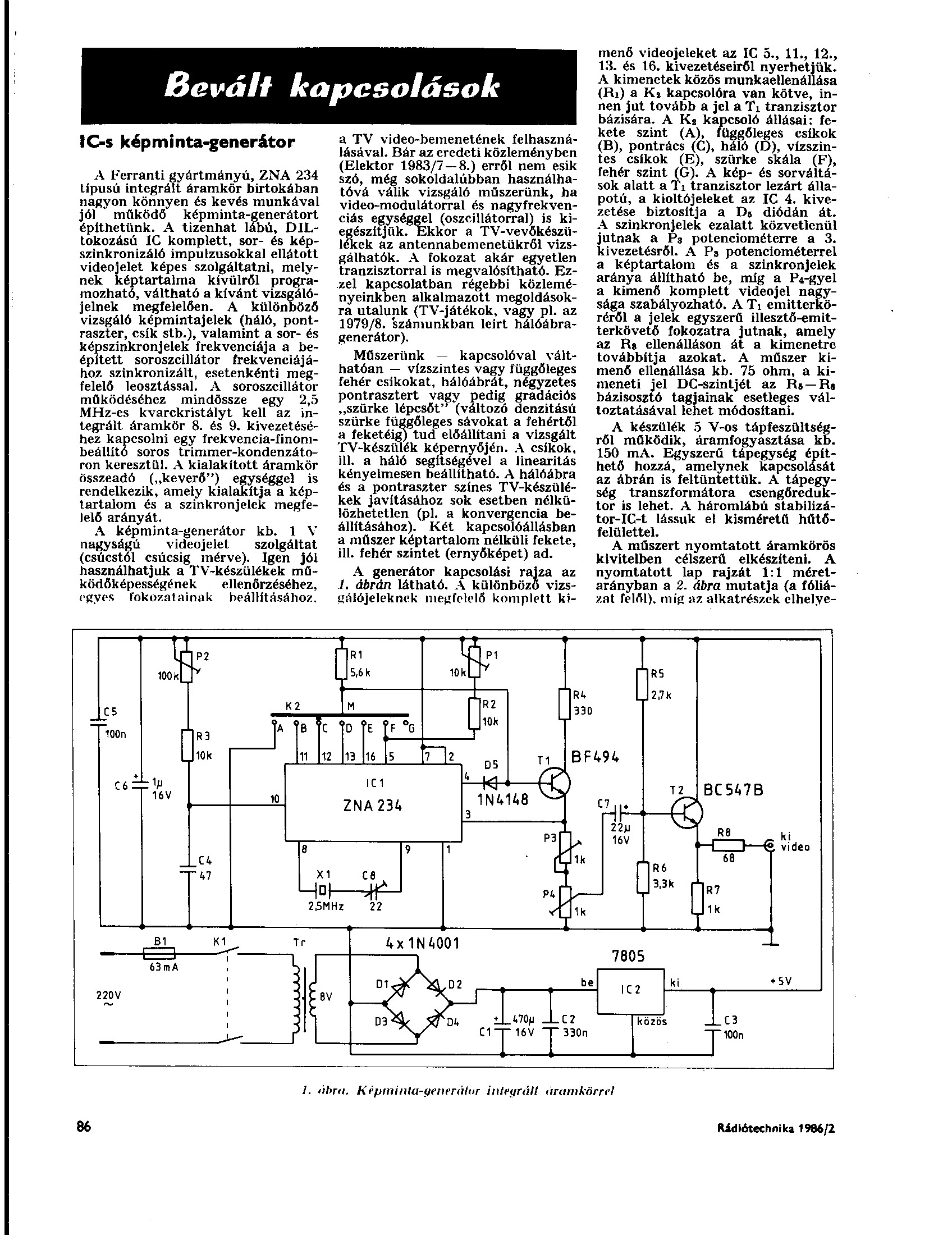

Sziasztok,..
Egy olyan kis kapcsolasra lenne szuksegem amivel le lehet tesztelni, h egy TV vagy egy Monitor jo`e,.. (tegyuk fel h nincs nalam pc, vagy kablu, es meg kene neznem, h a TV v Monitor mukodokepes`e,..)
Egy kis aramkor minek az egyik vegen vagy egy BNC es a masik vegen egy DB15 vga csatlakozo,..
(esetleg mukodhetne forditottan is, letesztelni, h van`e video jel vagy sincs,..)
Remelem mar van`aki foglalkozott ilyesmivel,.. Minden segitseget koszonok,..

(#) Fery válasza valve hozzászólására (») Szept 19, 2007 / 4
Itt a megoldás.Régebben több példányban megépitettem ezt az áramkört, remekül müködnek ,az egyik nálam a mai napig. Viszonylag kicsi de smd be meg lehet csinálni gyufásdoboznyi méretben is.Teljesen korrekt szabvány video jelet ad. Tv-hez és video monitorhoz jó, PC monitorhoz nem. Ja és elmegy egy 9 voltos elemről.

(#) valve válasza Fery hozzászólására (») Szept 20, 2007 /
Na de mar ez a megoldas cuccnak tunik! Meg es epitem a hetvegen! Koszi elore is!

Akadt egy kis problemam, nem kapok itte sehol ilyen icet ZNA234,.. lehetne helyettesiteni valamivel? Vagy kulfoldrol kell rendeljek ;o(

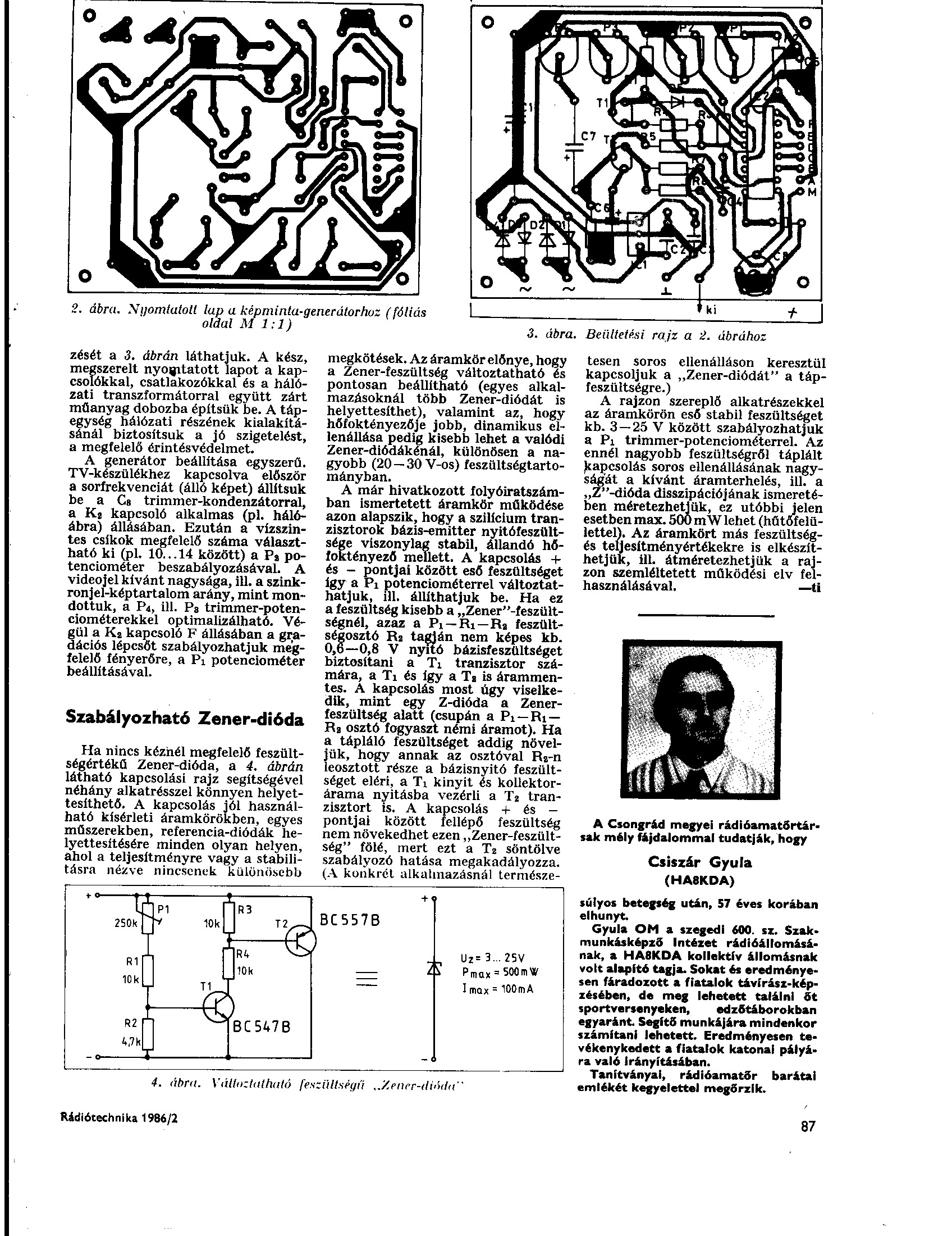

(#) Zombori Tibor hozzászólása Jan 22, 2012 /
helló szakik!!
A kapcsolást megépítettem, de nem akar működni.
A cikk végén írja az attiny2313 fusebitjeinek a beállítását,de mostmár sem írni, sem olvasni nem tudom
a procit.Ponnyprog2000-használtam a programozáshoz.
Ha már valaki megépítette és müxik, kérem segítsen,mit rontottam el az égetés közben.
http://www.eosystems.ro/deogen/deogen_en.html
(#) Zombori Tibor válasza Zombori Tibor hozzászólására (») Feb 22, 2012 /
Sikerült a problémára megoldást találni.
A programozáskor rosszul lettek beállítva a fuse bitek, ezért kizártam magam a prociból.A PonyProg2000-el programozva,a fusebit konfigurációs ablakban KI KELL VENNI AZ ÖSSZES PIPÁT.Így már tökéletesen működik a kapcsolás.Készítettem új panelt LayOut 5.0-val.Ezt és a többi hozzávalót zip-be tömörítve továbbadom.Remélem más is hasznát veszi.Köszönet a szerzőnek a rajzért és a programért!!!
