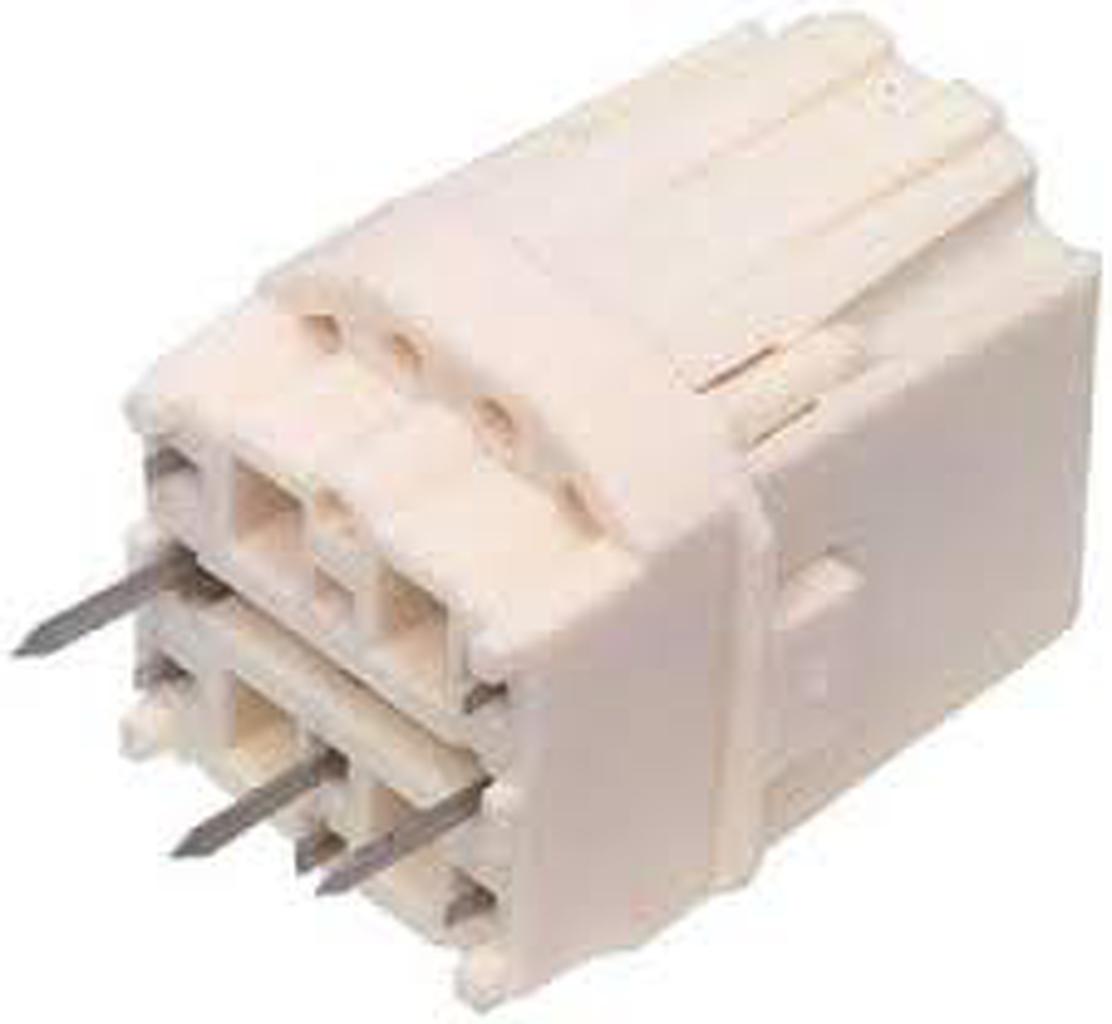

(#) Edimax válasza kadarist hozzászólására (») Jún 30, 2015 /
Hali Esetleg ilyet keress táp résznél van.
(#) kadarist válasza Edimax hozzászólására (») Jún 30, 2015 /
Ez nem a szokásos lemágnesezési hiba lesz.
