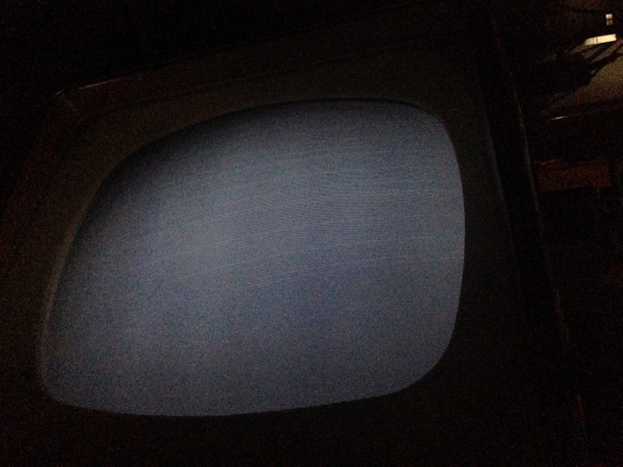

Például a PCL84 körben a képen látható 33k ellenállással párhuzamosan kapcsolt kombón a műszerem 0.00-t mutat. Nem vagyok benne biztos, hogy a műszerem jó, így ma megyek és kérek kölcsön egy másikat.
Szkóppal hol vizsgálódjak? Ide elég lesz egy régi hagyományos EMG TV-Wobblerscope vagy valami komolyabb kell? Van egy R&S 100 MHz-es analóg is.

Körbemértem mindent amit tudtam és amit mertem
A képcső nyakán rendben vannak a feszültségek. A kontraszt szabályozó poti rossz volt, az oda menő vezeték szakadt volt. Ezt cseréltem. Most már minden változtatható feszültség valóban változik is a képcső kivezetéseken, 95%-ban megfelelnek az ott mért értékek a gépkönyv szerintinek.
A PCL84 körben minden feszültség rendben van. Egy kivétellel: a 6-os lábon a pentóda részben az anód kivezetésen 50V helyett 86-89 Voltot lehet mérni.

Kezdek arra gyanakodni, hogy katódszalag szakadásos a képcső.
(#) kadarist válasza HA5BRG hozzászólására (») Márc 25, 2018 /
Rakd le testre a katódot, ha jó a katód, akkor jócskán megnő a raszter fényereje. Persze pár kiloohmos ellenálláson keresztül testelj. A katód és a PCL anódja között meg van a galvanikus kapcsolat 470kohm-on keresztül).?
(#) HA5BRG válasza kadarist hozzászólására (») Márc 25, 2018 /
A PCL anód és a képcső katód között műszerrel kimérhető az ellenállás, az rendben van.
Letettem a katódot a testre. Közétettem egy 8k 10W ellenállást. Nem történt semmi.
Hát akkor ez a képcső kuka.

Idő közben kiszedtem egy döglött Munkácsyból a fűtőtrafót és megépítem a katóddal összekötött független fűtést.
Félmegoldás, de legalább nézhető lesz valamennyire.
Van olyan képcső ami beleoperálható ebbe a tévébe és működni is fog? Esetleg már robbanásbiztos? Szeretném megtartani, mert nagyon jó paraméterekkel rendelkezik, az elektronikáját szépen helyrehoztam.

Idő közben sikerült beszereznem egy 230/7 Voltos kis trafót. Erre átkötöttem a képcső fűtését és a katódot pedig rákötöttem erre a kis trafóra, az egyik szekunder vezetékre. Az eredeti fűtőkörbe bekötöttem két 33 Ohmos / 10 Wattos ellenállást párhuzamosan egymással, az így kapott ellenállás érték saccperkb megfelel a képcső fűtőszálának eredeti ellenállásával.
Az eredmény:
- változtatható fényerő (a max fényerő az eredetinek csak kb. a fele)
- változtatható kontraszt
- kis túlzással nézhetőnek ítélt kép (néha szellemképes, néha csíkos, néha negatív)
Majd teszek fel videót róla és megosztom a linket. Szerintem tanulságos.
Konklúzió: a tv jelen állás szerint is eléggé Qka, a képcső tekintetében

Ahogy ígértem, csináltam egy videót a katódszakadásos képcsőről:
