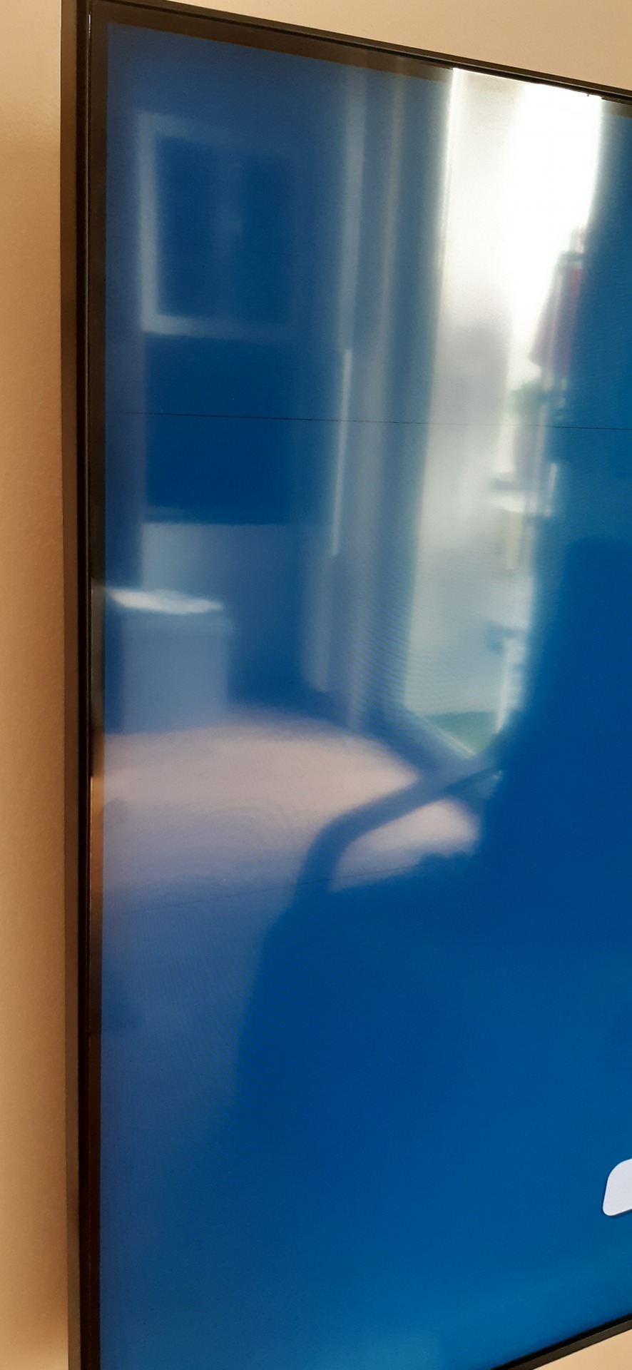

Adot egy Samsung UE50TU8002KXXH uhd tv. Pár napra megjelent rajta 2 vízszintes csík, majd mára még egy. Mi lehet a hiba? Érdemes egyáltalán egy kijelző cserébe belemenni ha az a gond?
Tudom hogy be kéne vizsgáltatni, de ha ti már találkoztatok ilyennel akkor megspórolnék egy bevizsgálás árát és azt, hogy jó pár napig nincs tv. Nem csak tvzézésre használom ezért is fontos a megléte.
(#) tufatofu hozzászólása Jún 27, 2023 /
A COF kábel vagy a vezérlő, vagy maga a kijelző okozza. Készülj fel arra is, hogy kuka a kijelző sajnos.
(#) kadarist válasza Alfalaca hozzászólására (») Jún 27, 2023 /
Inkább függőleges az a csík.
A hozzászólás módosítva: Jún 27, 2023
(#) Alfalaca válasza kadarist hozzászólására (») Jún 27, 2023 /
Bocsi allitva fotoztam. Szoval vizszintesek a csíkok.
(#) Alfalaca válasza tufatofu hozzászólására (») Jún 27, 2023 /
Akkor inkabb hasznalom amig működik, utána lecserélem.

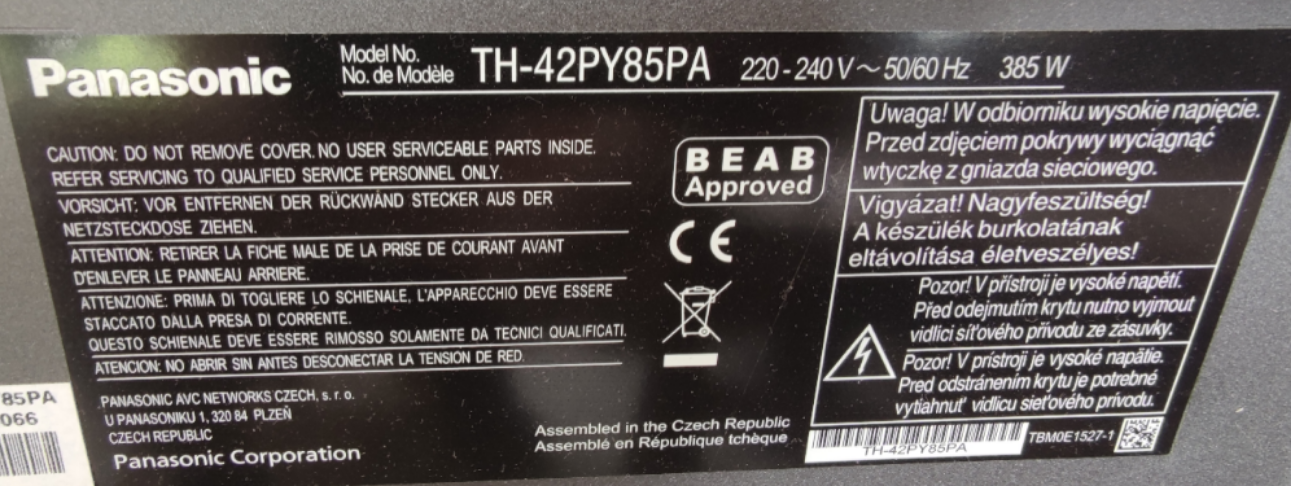

Van egy ilyen (kép) TV, nem kapcsol be áramot kap a piros led felvillan kétszer egymás után, aztán pár másodperc szünet majd ugyan ez. Gondolom valamit jelent az a két villogás. Szét szedtem egyenlőre meg égett alkatrészt nem találtam.
(#) tufatofu válasza vladcepes hozzászólására (») Júl 21, 2023 /
Sajnos ez egy plazma tv, ami nem a "megpiszkálom bicskával" kategória. Y-sus, Z-sus, táp, CTRL board, Y bufferek, bármi okozhat gondot. Csere modulok hiányában nem túl reményteljes a javítása, főleg, hogy rajz is igen ritka ezekhez. Olyan szakembert kellene keresni aki javította az ilyen készülékeket rendszerességgel, és mindenből van a polcon neki próbára, legalább a hiba behatárolásáig.
