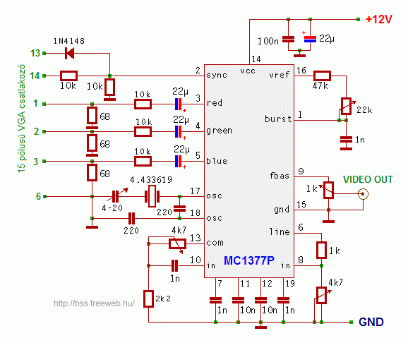

Monitor csatiról ezzel a kapcsolásal lehet cvbs-t csinálni. Ez müködik.
Hi Ez amúgy ténneg jó. Nekem van egy ilyenem és ezen szoktam filmet nézni.
Ez is csak akkor működik, ha a felbontást szoftverből be tudod állítani a TV-nek megfelelően. Tehát úgy, hogy a szinkronjelek 15625(H) és 50Hz(V) legyenek.
