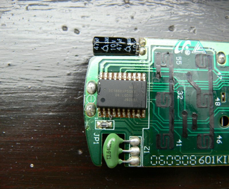

igen köszi valóban kézenfekvő, de esztétikai és komfort okból jobb lenne ha nem a domború gumi gombos kapcsoló figyelne kifelé az asztalból hanem egy sík kapcsoló felület. Van arra mód pl. hogy a kapcsoló chipjéből kiolvasva, egy programozhatóba azt beégessem, vagy valaki aki jártasabb ebben? Az eredeti távirányító azért működőképes maradjon :lookaround:
(#) pyroska válasza pyroska hozzászólására (») Okt 18, 2010 /
közbe csináltam egy képet róla.
és itt az adatlapja http://www.samsung.com/global/business/semiconductor/productInfo.do...3C1860

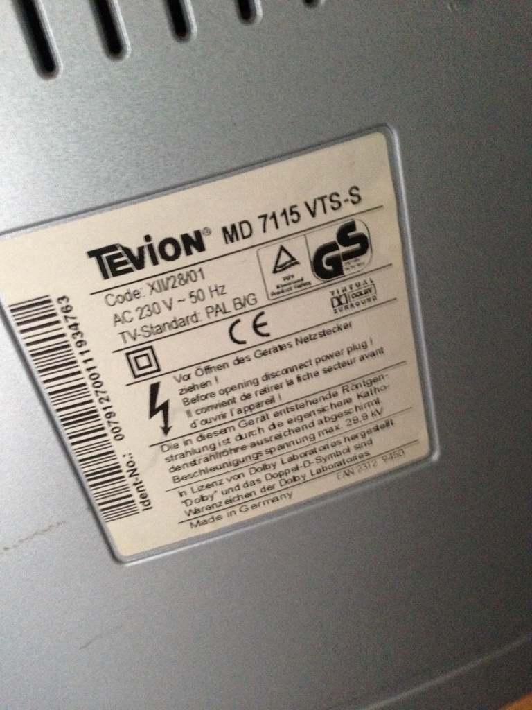

Keresek egy távirányítót egy TV-hez, aminek Philips felirat van az elején, de a hátulján Tevion matrica van. Pontos típusa a képen. Tud valaki ehhez gyári távirányítót?

Nincs valakinek véletlenül pont ilyen távirányítója. Karácsonyi ajándék ak szeretném a papámnak a TV-jéhez, mert most ilyen univerzális hulladékkal használja, és pl a pip et be se lehet vele kapcsolni.
