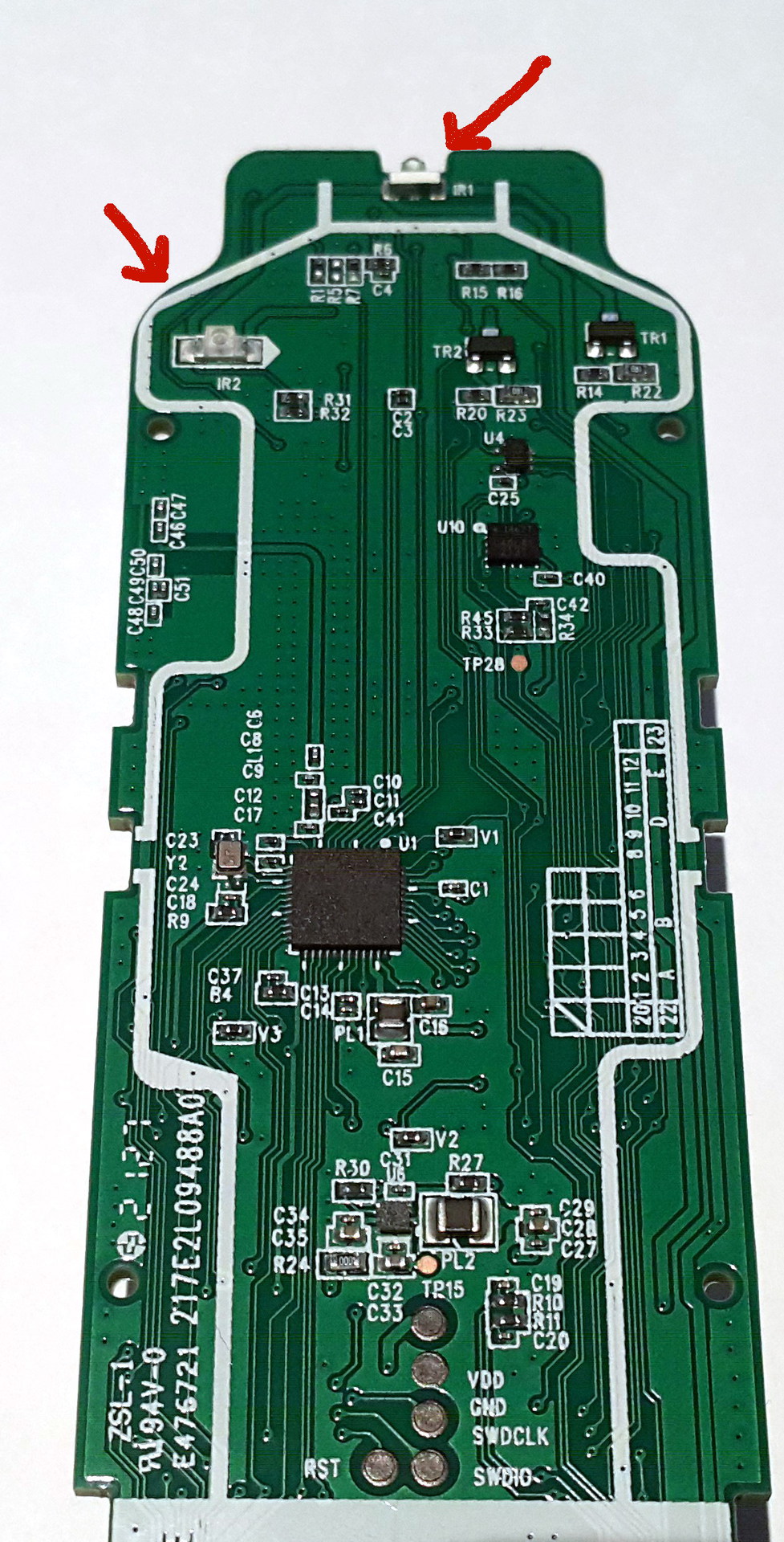

(#) lelkes amatőr hozzászólása Márc 18, 2022 /
LG tv távirányitót (MR21GA) szeretném kiváltani egy taníthatóval (urc-l-639, ami a többi készüléket is kezeli).
Ez elvileg Bluetoothon keresztül társalog a tv-vel, viszont van benne 2 IR-led.
Vajon mire való az IR-led, és átállítható-e, hogy bluetooth helyett az infrát használja? Így át tudnám tanítani az univerzálisra.
(#) uniman válasza lelkes amatőr hozzászólására (») Márc 18, 2022 /
Paplan alól próbáld meg bekapcsolni vele a (kikapcsolt) tévét...ha nem megy, akkor ez a IR funkciója. (Az én másféle készülékem BT távja legalábbis így működik)
Ugyanígy a többi gombot is ellenőrizheted...
(#) lelkes amatőr válasza uniman hozzászólására (») Márc 18, 2022 /
Ez a másik szobából is kapcsolja a tv-t, tehát biztos RF átvitel van. De akkor minek az infra benne?
(#) Inhouse válasza lelkes amatőr hozzászólására (») Márc 18, 2022 /
Nem minden funkció megy RF-el, van ami csak IR-el. Pl. a be és kikapcsolás infrán megy csak, ahogy én észrevettem. Nagyon kell vigyázni ezekre az okos távirányítókra...
(#) lelkes amatőr válasza Inhouse hozzászólására (») Márc 18, 2022 /
Találtam egy ilyet: this remote uses RF(Radio Frequency) instead of IR (InfaRed light).
Ezek szerint meg kell barátkoznom a tudattal, hogy 2 távirányítót kell használnom.

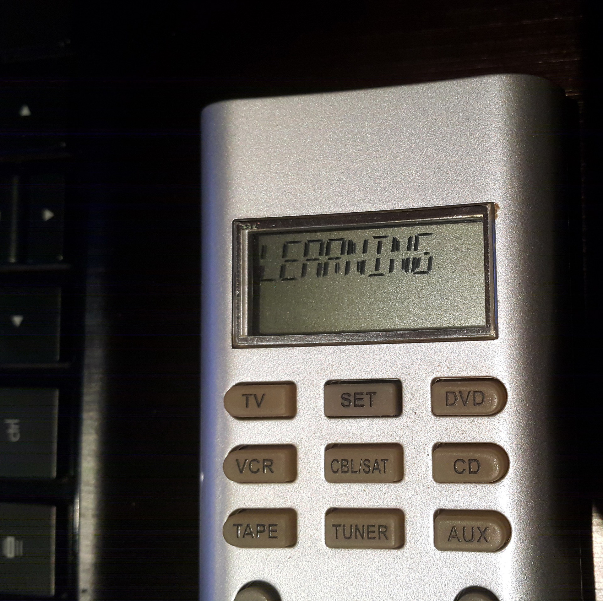

Kipróbáltam, egy gombot se hajlandó megtanulni az urc-l-639, pedig a Z906 5.1 Systemet, a DVD-t, a Samsung Tv-t, a webrádiót simán kezeli.
Kár, mert ez az Lg táv olyan kis órmotlan.
Az nem "tanítható", hanem csak előre programozott univerzális távirányító!
Az tanítható, több éve használom.
