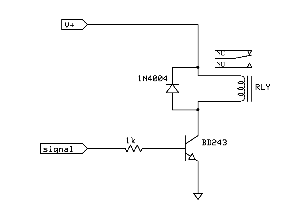

(#) eSDi válasza mrgrassy hozzászólására (») Nov 28, 2011 /
Nem nem! Lásd mellékelt kép...

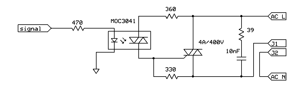

De miért relézel? Optotriac + triac párosítás miért nem jó? Ha nullátmenet kapcsolós optotriac-ot raksz bele, akkor még nem is fog zavarokat kelteni a hálózatban. A relék meg kattognak és életük vége felé be is sülhetnek az érintkezők, és még nagyobb zavarokat is kelthetnek.
(#) eSDi válasza eSDi hozzászólására (») Nov 28, 2011 /
Így szerintem jobb, mint relével.
(#) mrgrassy válasza eSDi hozzászólására (») Nov 28, 2011 /
Köszi tegnap nagyon nem fogott az agyam.
És valami hasonló kapcsolást már kaptam az előző oldalon de akkor triacos lesz a történet.
