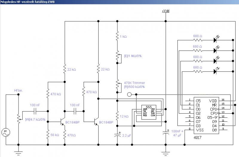

Remélem még nincs ilyen topic és tudtok segíteni. Egy olyan kapcsolást szeretnék építeni amely mély hangra léptet az egyik izzóról egy másikra. Valami "hangra működő futófény" szerűt. Volt egy bemenetválasztó kapcsrajzom erősítőhöz egy 40XX-es IC-vel. Na ilyesmit kellene összehozni hogy ütemre kapcsoljon egy izzót.

Van egy jó kapcsolásom Nem bonyolult de látványos. :yes:
Bár annak a neve inkább "zenével vezérelt futófény" lenne. S 4 LED-et hajt meg alapból... Egy tranzisztoros illesztőfokozat, egy 555 és egy 4017-es, valamint az izzók meghajtásához kell még egy teljesítmény meghajtó is. Hányvoltos izzókat használsz?
hali! Sok lehetőségem nincs izzókkal de 12 vagy 220v-osak lennének, igazából cfl elektronikával hajtott csövek vagy led-sorok lennének. Érdekelne az a kapcsolás mert a négy szín elég is lenne, egy nagy csillag formát szeretnék 8 ággal szinenként 2 cső.
S elkészült a rajz...
A kimenetekre inkább egy egy SSR-rt, vagy MOC-( PL: MOC3041 )-al elkészített triakos leválasztást is készíthetsz. Ez már csak rajtad múlik...
Nagyszerű már csak egy mic-előerősítőt kell csinálnom és meg is lesz
Ezt még lehet bővíteni is igaz?
Ja még valami ha pl 8-ledet hajtanék meg akkor a 08-at kell összekötni az MR-rel?
