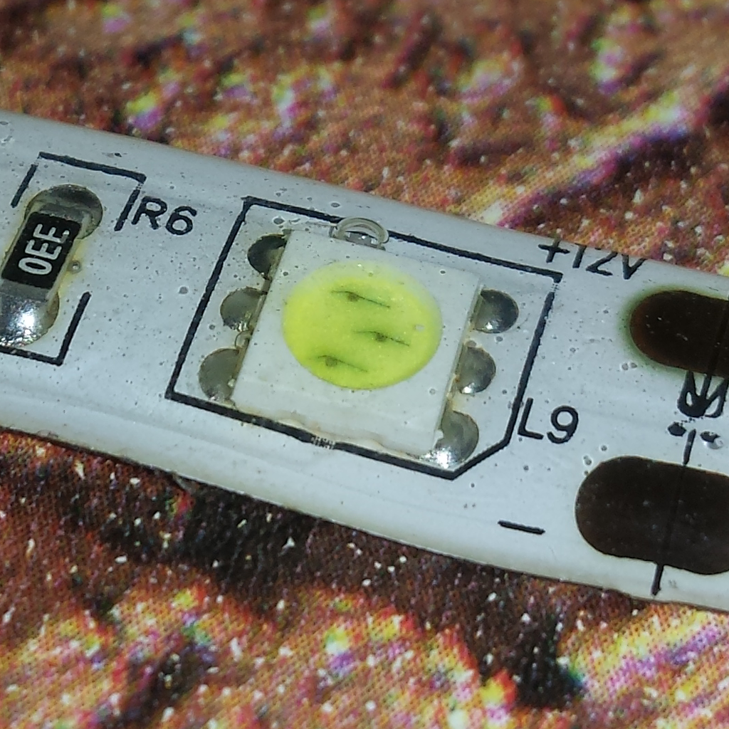

Viszont vannak kétségeim. Tavaly novemberben vettem a konyhába 60 cm ugyanilyen 5050 SMD hideg fehér LED szalagot. Vízállót vettem, mert az eladó is azt mondta, hogy egy árba van, és a konyhában azért éri gőz rendesen. Egy bolti 12V-os kapcsolóüzemű tápegységről járattam, amit előtte persze ki is mértem, terheletlenül 12,24 V-ot mutatott a műszer. Hétvégéket és a hétköznapokat összegezve átlag napi 6-7 órát üzemelhetett, szóval nem volt sokat használva. Ennek ellenére másfél hónap múlva elkezdett csökkenni a fényerő, és kikapcsolt állapotban a LED-e belsejében látszódott, hogy elkezdtek beégni a diódák. Képen is jól látszik remélem.
Mi lehetett a baj? Netán kellett volna elé valami vezérlő?
Úgy tudtam ennek csak 12V-ot kell adni, és ámen.
U.I.: Működés közben kimondottan meleg volt, és nem a kellemes fajtából.

„Netán kellett volna elé valami vezérlő?”
Nem. Én is így jártam a kínai LED szalaggal. Nincs jól méretezve az előtétellenállás, ami a szalagban van. Az, amit a HEStore-ban vettem, mintha új lenne, pedig már lassan egy éve fenn van. Épp az ilyenek miatt szoktam le az eBay -ről. Én is a konyhába vettem vízállót, de nekem egy-két hetet bírt. Hármasával elkezdtek halványodni, majd eltávozni az örök vadászmezőkre.

Nos srácok! Az utóbbi pár hozzászólás másról szólt, mint a fórum témája, de azért egy kis off-ot én is hozzátennék: Nekem 2 éve van fent a konyhában egy NEM VÍZÁLLÓ kínai szalag (itt vettem a HE-n) tökéletesen megy. Ezeknél a tápegység jósága sokat számít, mivel nincs áramgenerátor bennük, csak előtét ellenállás, fontos a jó 12V táp.

De pont ez a poén! Ez kis hazánkban, elektronikai szaküzletben vásárolt, 3-4.000 Huf/m-es szalag volt, nem olcsó kínai. És mégis így jártam vele.

(#) every válasza Electro hozzászólására (») Szept 18, 2014 /

Értem én, nem is azért írtam, csak kíváncsi voltam a tapasztalatokra. Nekem ez volt az első szalag, amit vettem, és elég rossz tapasztalat így első nekifutásra.
Ami még furcsább, hogy tegnap előguberáltam ugye a fénykép miatt, és mondom akkor méregessünk kicsit.
7 csoport van benne, ami 60mA-el számolva 420mA-ert venne fel. De legyünk optimisták, és számoljunk csak 50-el csoportonként, tekintve, hogy esetleg nem hajtják ki a LED-eket maximálisra, akkor ez 350mA. Rákötöttem egy PC tápra a szalagot, megmértem az átfolyó Ampert, és az csak 210mA volt. Ettől függetlenül iszonyúan melegedett most is, egy helyen, ahol meg volt hajlítva a vízálló burkolat is szétmállott rajta fél óra üzem után (kb 60-70 fokban volt meghajlítva).
Szóval ez nekem kicsit X aktás ügy.
Akkor te épp rosszat kaptál szerintem, de nekem eddig mindig tökéleteset küldtek és nem is melegszenek.
