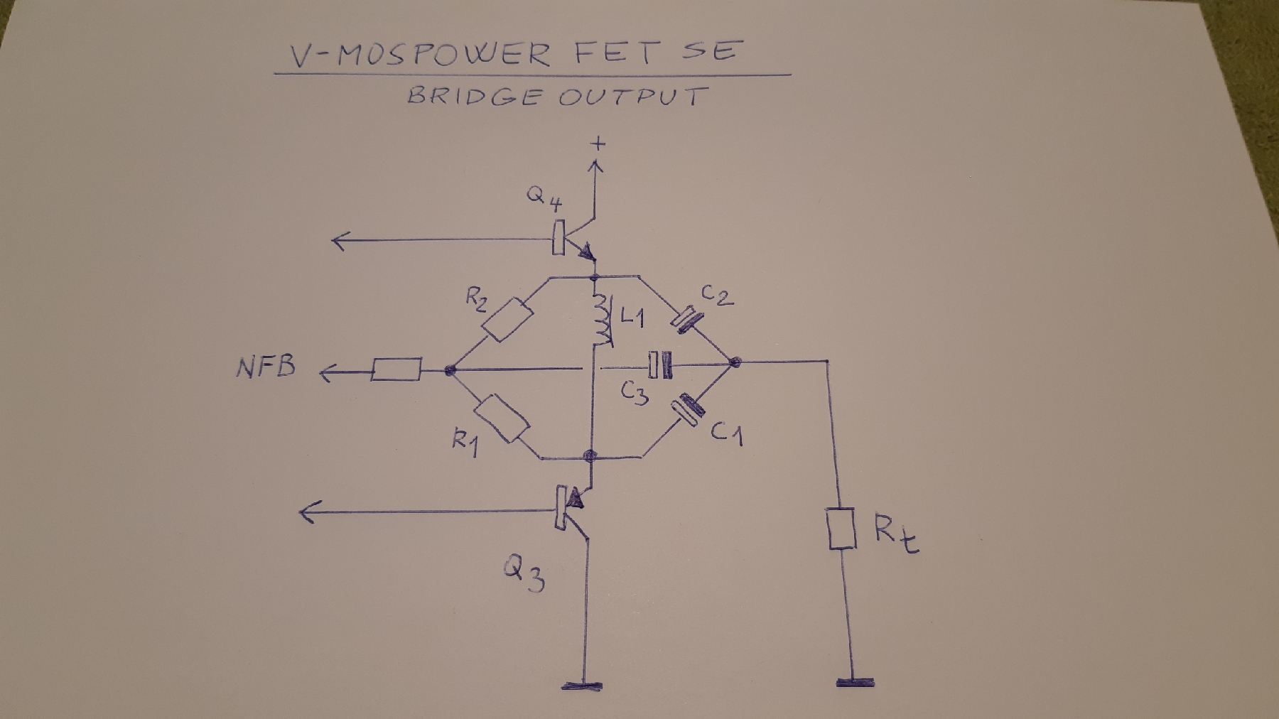

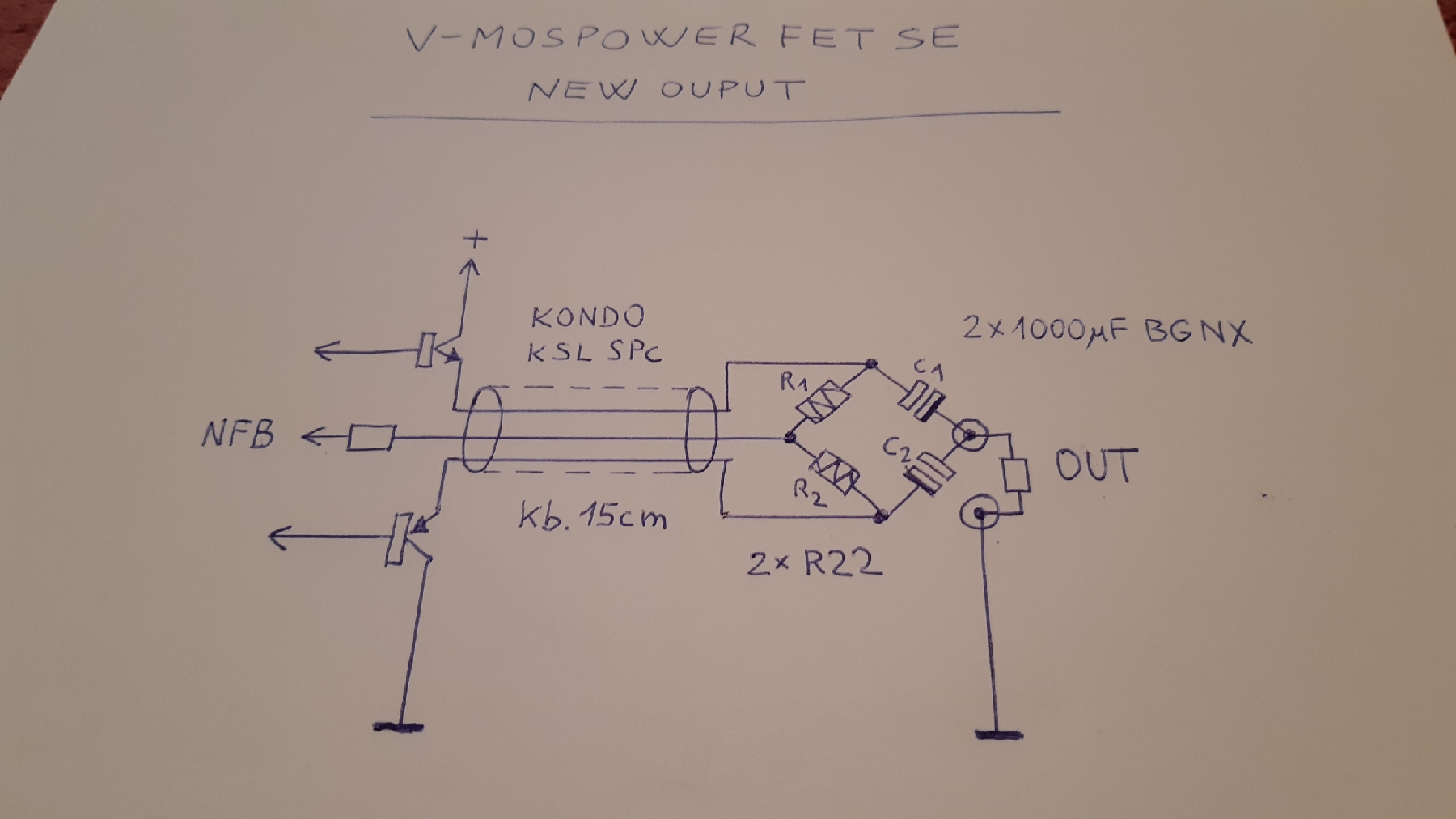

(#) tunerman hozzászólása Jan 30, 2022 /
Az utóbbi időben a V-MOSPOWER FET SE kicsatoló kondenzátoros kimenetével foglalkoztam, mivel nyilvánvaló előnyei mellett hátrányai is vannak. Talán a legfontosabb kettőről írnék.
1. Az erősítő jó alacsony frekvenciás átvitetele nagy kapacitású kimenő elektrolit kondenzátort kíván (2.000-10.000uF), de a nagyobb értékek már bekapcsolási "koppanást" okoznak (a hangszóró membránja alaposan kilendül)
2. A kicsatoló elektrolit kondenzátor a kapcsolások nagy részében nem része az NFB-nek, így nem kézbentartott a hangminőségre gyakorolt hatása.
Első lépésként az alábbi elvi rajzon látható megoldást dolgoztam ki, ahol külön DC NFB (R1+R2) és AC NFB (C3) található. Az L1 fojtó szerepe az "A" osztályú műkődés stabilizálása (DCR által), valamint a szub tartomány felé haladva C1 és C2 "összekapcsolása". Amúgy a C1 és a C2 feltváltva hajtja meg a kimenetre kötött terhelést. A C3 kondenzátor biztosítja a kimeneti pontról való AC visszacsatolást, ezzel a dinamikus DF értéke is állandó a teljes hangfrekvenciás sávban.
TJ.
A hozzászólás módosítva: Jan 30, 2022
(#) tunerman válasza tunerman hozzászólására (») Feb 21, 2022 /
Mindkét oldal elkészült az új choke bridge verzióval, az alkatrészek értékei a következők:
R1/R2= 9,1k
C1/C2= 1000uF
C3= 100uF
L1= 30mH

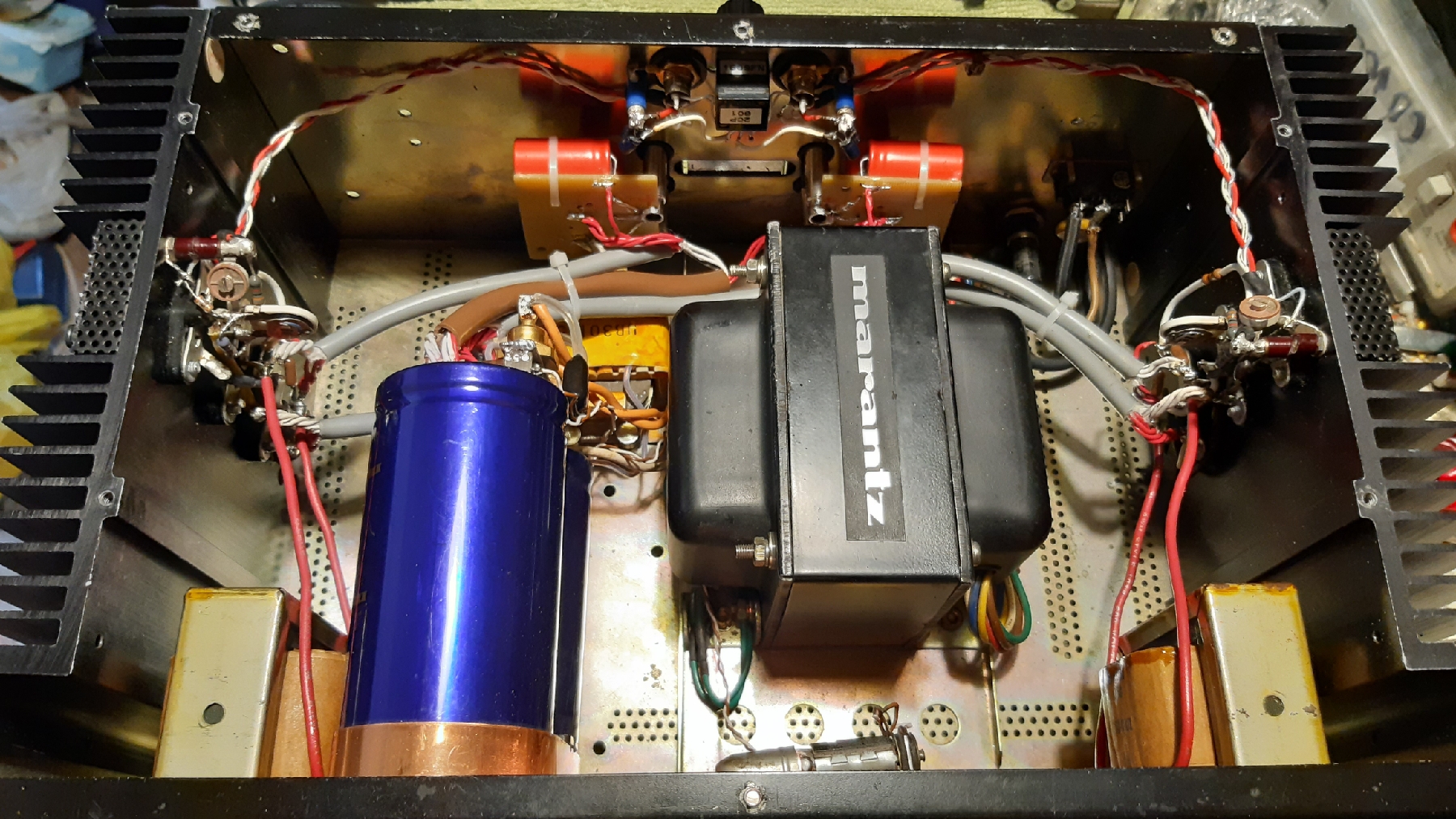

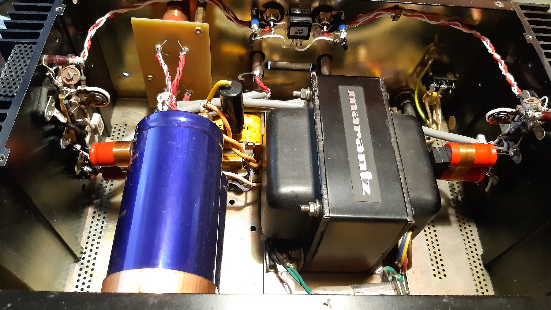

(#) tunerman hozzászólása Szept 16, 2022 /
Kérdésként felmerült a HiFi Show topikban a V-MOSPOWER FET SE megépítési és technológiai lépéstartása az eddig sehol nem használt elvekkel.
Akkor néhány fontosnak tartott infó:
- a két erősítő szimmetrikusan van a hűtőbordákra szerelve
- ponttól pontig való huzalozás
- a három TO3 tokozású eszköz 9 kivezetése tartja az alkatrészeket
- a vezetékezés Kondo KSL SPc és SPz kábelekkel
- az ellenállások Shinkoh tantalum és Susumu thick film
- pufferkondenzátorok: Elna/Marantz 2x56.000µF/71v
- csatoló kondenzátorok: Black Gate HIQ NX és NX Super E kapcsolásban
- RCA: WBT0201
- hangszóró csatlakozók: Cardas CPBP-CRL
További részletek itt:
https://audiodiyers.hu/viewtopic.php?f=61&t=83&start=400

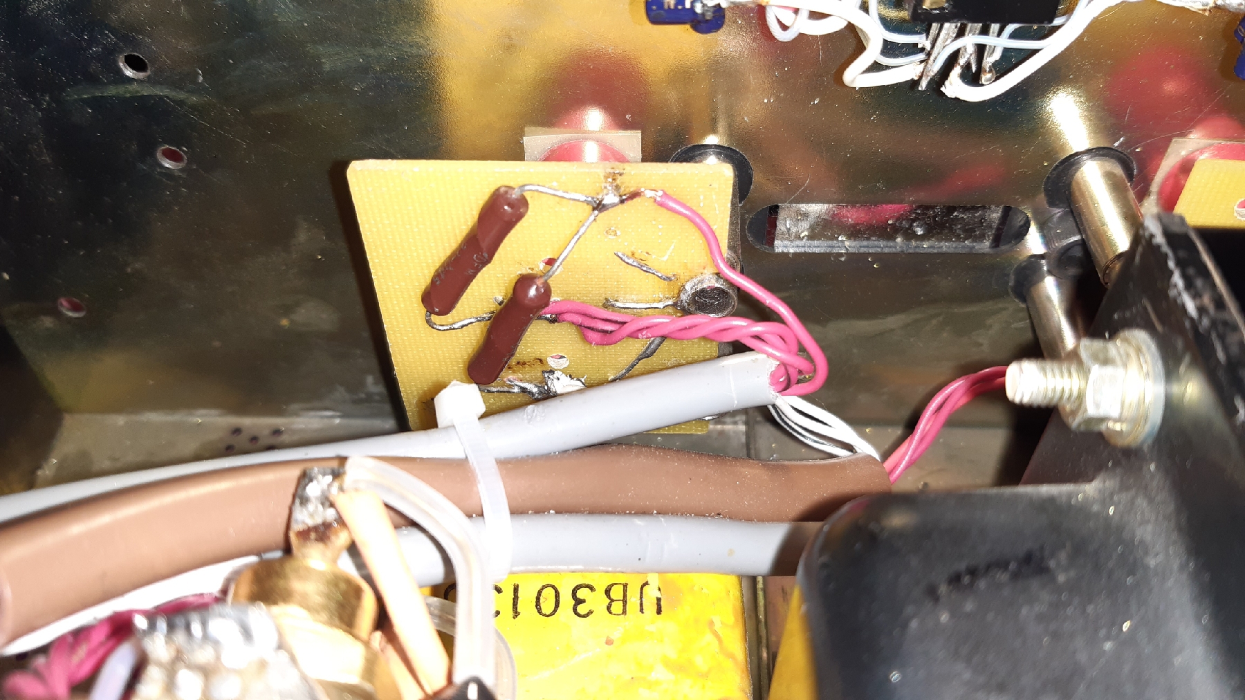

(#) tunerman válasza tunerman hozzászólására (») Nov 14, 2022 /
Kipróbálok egy új kimeneti alkatrész elrendezést, ahol a visszacsatolási pont még mindig a hangszóró csatlakozó aljzatnál van.
Az elrendezés érdekessége, hogy a hangszóró csatlakozóhoz menő kábelen eddig csak hangfrekvenciás áram folyt, most már a munkaponti DC áram is

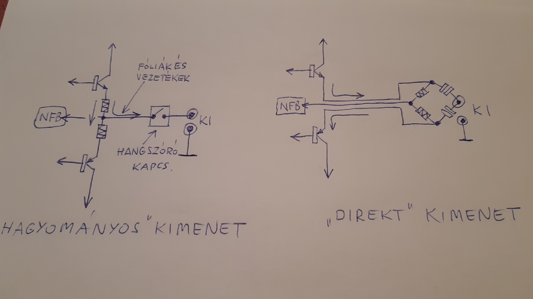

(#) tunerman hozzászólása Nov 14, 2022 /
Magyarázat a "hagyományos" és az "új direkt" erősítő kimenet kivitelezése közötti különbségről.
A "hagyományos" kimeneten az információt hordozó energiaáramlásnak nem a teljes spektruma jelenik meg, aminek az akadályai már jól ismertek:
- nyomtatott áramköri fóliák és azok forrasztásai
- vezetékezés
- kapcsolók és relé érintkezők
Az "új direkt" kimenetnél a teljes átfolyó energiaspektrum a hangszóró aljzathoz van odavezetve, a "hagyományos" megoldásnál így több információt kaphatunk.

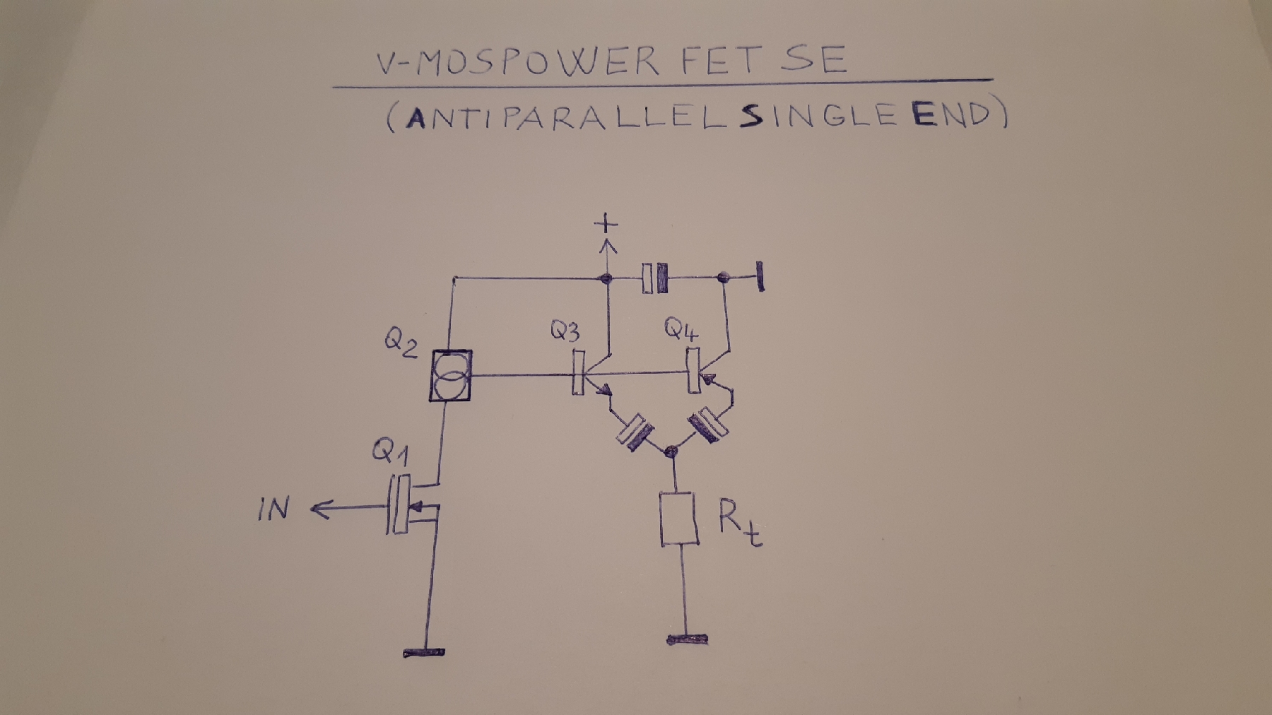

(#) tunerman válasza tunerman hozzászólására (») Nov 18, 2022 /
Felteszem az új direkt kimenettel rendelkező " antiparallel single end " erősítőm egyszerűsített sematikus ábráját, a váltakozó áramú jel haladását követve.
Q1= feszültségerősítő V-MOSPOWER FET (VMP1)
Q2= áramgenerátor teljesítmény kimenettel (DN2540 N5)
Q3= NPN follower (2N5302)
Q4= PNP follower (2N4398)
TJ.
(#) Karesz 50 válasza tunerman hozzászólására (») Nov 18, 2022 /
Valahol már láttam ezt a megoldást

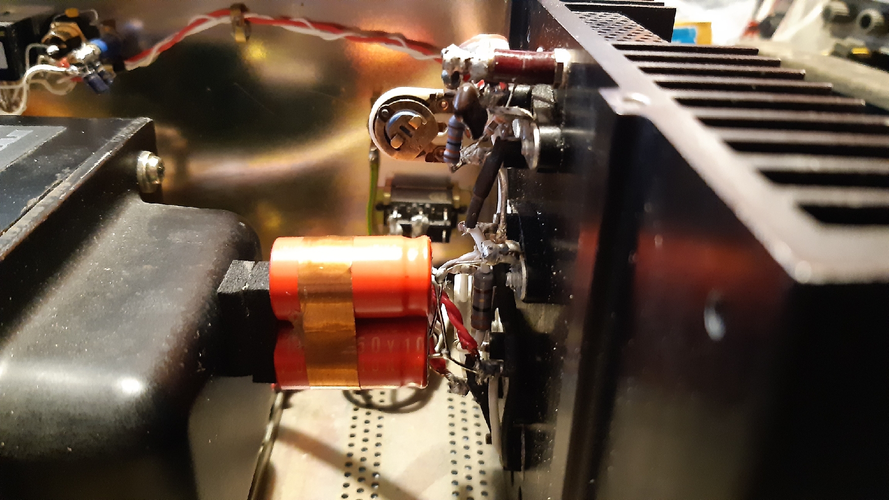

(#) tunerman válasza tunerman hozzászólására (») Dec 1, 2022 /

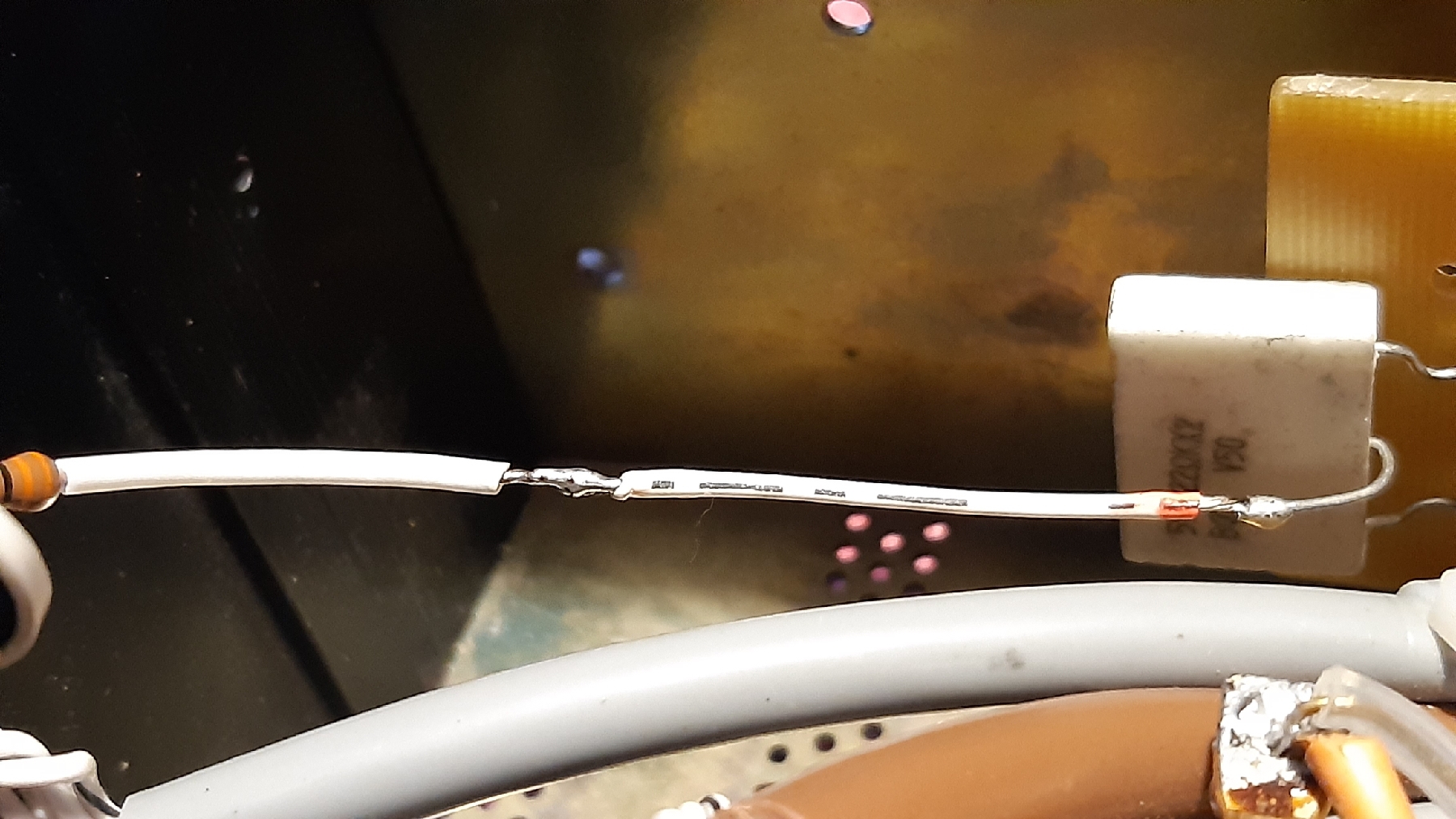

Végre megjöttek a Noble 2x0.22R/5W ellenállások, amelyeket már be is forrasztottam a kimenethez. A korábbi USA katonai MEMCOR huzalellenállások lekerültek a szinpadról.
Így most egy 4cm-es Kondo KSL SPz vezeték darabbal van a local NFB csatlakoztatva a 330k-ellenálláshoz
TJ.

(#) Karesz 50 válasza tunerman hozzászólására (») Dec 1, 2022 /
Mit takar az a kifejezés, hogy "kimeneti follower" ?
Milyen a horizontális áramgenerátor?
Komolyan kérdezem, mert Te is komolyan írtad le.
(#) tunerman válasza Karesz 50 hozzászólására (») Dec 1, 2022 /
1. Az angol "follower" kifejezés" követőt jelent, ami egyszerű elektronikai kapcsolási meghatározásnak számít (jelen esetben ez BJT emitter "követőt")
2. Mivel a V-MOSPOWER FET SE elvét és működését én írtam le, ezért a hozzátartozó rajzjelet, szimbólumot is nekem kellett kitalálni - ez a "Constant Current Source Power output", magyarul ez teljesítménykimenetű áramgenerátort jelent.
Információ itt:
https://audiodiyers.hu/viewtopic.php?f=61&t=83&start=500
TJ.
1. Tulajdonképpen arra lettem volna kíváncsi, tudod-e, hogy az "emitter follower"-nek van magyar megfelelője is. Simán "emitterkövető". Vagy ez nem hangzik eléggé fellengzősen?
2. A vezérelt áramgenerátor szimbólumát sajnos megint csak nem Te találtad ki. Ez létező és elfogadott rajzjel (tudomásom szerint).
3. De nem azt kérdeztem milyen a vezérelt áramgenerátor, hanem azt, hogy milyen a "vertikális áramgenerátor" amit emlegetsz? Mert ha van vertikális, akkor léteznie kell horizontálisnak is. Ez hogyan fest vajon?
„egy DN2540 N5 vertical D-MOS áramgenerátor van”
Félreértés van, a mondatomban a "vertical D-MOS áramgenerátort" említettem, ami az eszkőz megnevezése, nem áramköré!
TJ.
(#) tunerman válasza lazsi hozzászólására (») Dec 1, 2022 /
1. Az áramgenerátor működési része a két végtranzisztor BE diódája
2. A felső NPN végtranzisztor vezérlésében a DN2540 N5 áramgenerátor mint source követő vesz részt (több funkciós megoldás)
3. Ez tehát szimbiózis alapvetően, egyik sem kezelhető önálló egységként.
Amúgy meg amikor - egy eddig senki álltal nem épített - "Solid State Triode" üzemben dolgozó, egyetlen feszültségerősítő eszkőzt használok - nem kellene ezt a bipàris tranzisztoros kapcsolásokhoz besorolni...ez óriási szakmai tévedés lenne.
TJ.
Valóban félreértettem. Szerintem úgy lehetett volna egyértelműbben megfogalmaznod, hogy:
a kapcsolásban egy VMP1 V-MOSPOWER FET Voltage Amplifier Stage által meghajtott D2540 N5 N-Channel Deplection-Mode DMOS FET-el felépített Constant Current Source Power Output van.
Ez az utánhúzott áramgenerátor annyira bonyolult felépítésű egyedi alkatrészek felhasználásával készült világon egyedülálló és eddig még senki által ki sem talált kapcsolás, hogy még a rajzjelét is magamnak kellett hozzá kitalálni - mert ilyen sincs/nem volt még eddig - demostmárvan.
És akkor értettem volna miről van szó : )
SK.

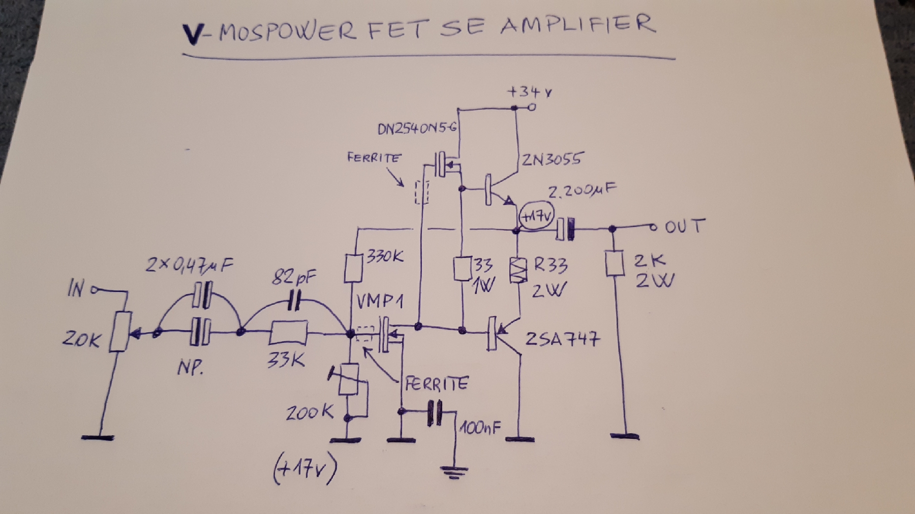

(#) tunerman válasza lazsi hozzászólására (») Dec 2, 2022 /
„... de itt lehet villogni azzal is, ha értelmetlenül drága alkatrészeket használ valaki. Ezüstből készített vezeték vs. ház nélküli ( gagyi, porosodó! ) trimmerpoti...”
1. Ez a V-MOSPOWER FET SE erősítő egy prototipus amelyen kisérletezem, tehát NEM sorozatgyártott végleges konstrukció. Lehet visszanézni, hogy az elmúlt 12 év alatt mi minden változott ebben a témakörben
2. A feltett kapcsolási rajzon látható a beállító trimmer potméter szerepe, ezzel a különböző V-MOSPOWER FET-ek DC munkapontját lehet beállítani
3. Ennek a munkapont beállító trimmer potméternek a lényegi jelútban nincs nagy szerepe, ott a 33k/330k tantalum ellenállások a fontos alkatrészek
4. Mivel nincs senkinek semmilyen tapasztala arról, hogy mi fontos és mi nem ebben a "Solid State Triode" kapcsolástechnikával rendelkező kapcsolásban - engedtessek meg már nekem, hogy az én véleményem is mérvadó legyen
5. A prototipus bemutatásra került a 2022 évi HiFi Show-n, akit érdekelnek az előzmények, valamint a látogatók véleménye, az pl. itt találhat mindenféle információt:
https://avx.hu/forum/viewtopic.php?f=52&t=151397&start=150
TJ.
(#) lazsi válasza tunerman hozzászólására (») Dec 2, 2022 /
A jelútban nincs szerepe. De ha a DC munkapont elmászik, akkor az bizony már bele fog szólni a működésbe...
