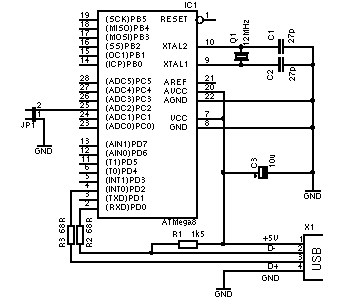

Valaki használt már vUSB-s bootloadert atmega8-hoz? A hivatalos oldalukról szedtem le ,de sehogy nem akar működni.12 MHZ-s rezonátort használok. A fuse biteket a leírtak szerint konfigoltam,d+ ,d- beállítva.Ha usb-re rádugom akkor az: usb eszközt nem lehet felismerni szöveg fogad.
A hozzászólás módosítva: Feb 3, 2013
(#) sargarigo válasza paltoni hozzászólására (») Feb 3, 2013 /
Meggyőződtél róla, hogy valóban 12MHz-ről jár (led-villogtató teszt)?
Nem csak az órajel lehet ludas! Azt vettem észre, hogy nagyon hisztis a feszültségszintekre! 3,3V-os zenerek bent vannak? Bootloaderrel még nem foglalkoztam, szóval csak általában kérdezem.
(#) paltoni hozzászólása Feb 3, 2013 /
a tesztet még nem csinálam,de mindjárt belevágok.Az én kapcsolásomban nincsenek zenerek.
: forrásom
(#) pici válasza paltoni hozzászólására (») Feb 3, 2013 /
sajnos az 5V lesz a ludas
Vagy ldo-zd le az egész procit 3,3V-re (5V bemenet egyből 3,3V)
vagy a D+ D- -ra kell egy 3.6V zéner
(#) paltoni hozzászólása Feb 6, 2013 /
Igen igazad volt.A diódákkal tökéletes.
ezer köszönet!

(#) trigger444 hozzászólása Jan 19, 2016 /
Tudna valaki mutatni egy olyan v-usb kapcsolást ami 100% működik, mert én amiket eddig próbáltam azokban valami miatt mindig "unknown device" hibaüzenetet kaptam.
(#) rolie válasza trigger444 hozzászólására (») Jan 19, 2016 /
Bővebben: Link Én ezt építettem meg jó pár éve, azóta is teszi a dolgát (nem túl szép házi nyákon, még lakkozva sincs). Az USB vonalak feszültségére érzékeny a dolog (kell a 3V6 zener).

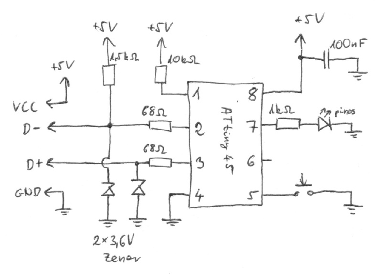

(#) Balázs válasza trigger444 hozzászólására (») Jan 20, 2016 / 1
Például így kellene kinéznie az illesztésnek, én is valami kísértetiesen hasonlót használtam. Ha nem stabilizált 3,3V-ról táplálod az áramkörödet, hanem közvetlenül az USB 5V-járól, akkor azok a Zener-diódák nagyon fontosak. A D- vonalon lévő ellenállás pedig elengedhetetlen, ez jelzi a hubnak, hogy egy kis sebességű eszközt csatlakoztattak. De az lenne a legegyszerűbb, ha megmutatnád a kapcsolásodat.

(#) Balázs válasza trigger444 hozzászólására (») Jan 22, 2016 / 1
Ezek a kapcsolások kicsit megerőszakolják az USB specifikációt, a fizikai rétegre vonatkozó pontokat nem igazán teljesítik, ezért az ilyen áramkörök kényesek lehetnek a megépítés módjára (kapacitások, kábel hossza és minősége stb...). Arra tippelek, hogy ebből adódnak a gondjaid. Csatoltam egy kapcsolást, amit én használtam egyszer. Ez nyákon megépítve, kábel nélkül (a panelre forrasztott csatlakozóval) megbízhatóan működik.
(#) trigger444 válasza Balázs hozzászólására (») Jan 22, 2016 /
Köszi!!
Ez az a kapcsolás amit kerestem, tökéletesen működik minden géppel és hubbal.
