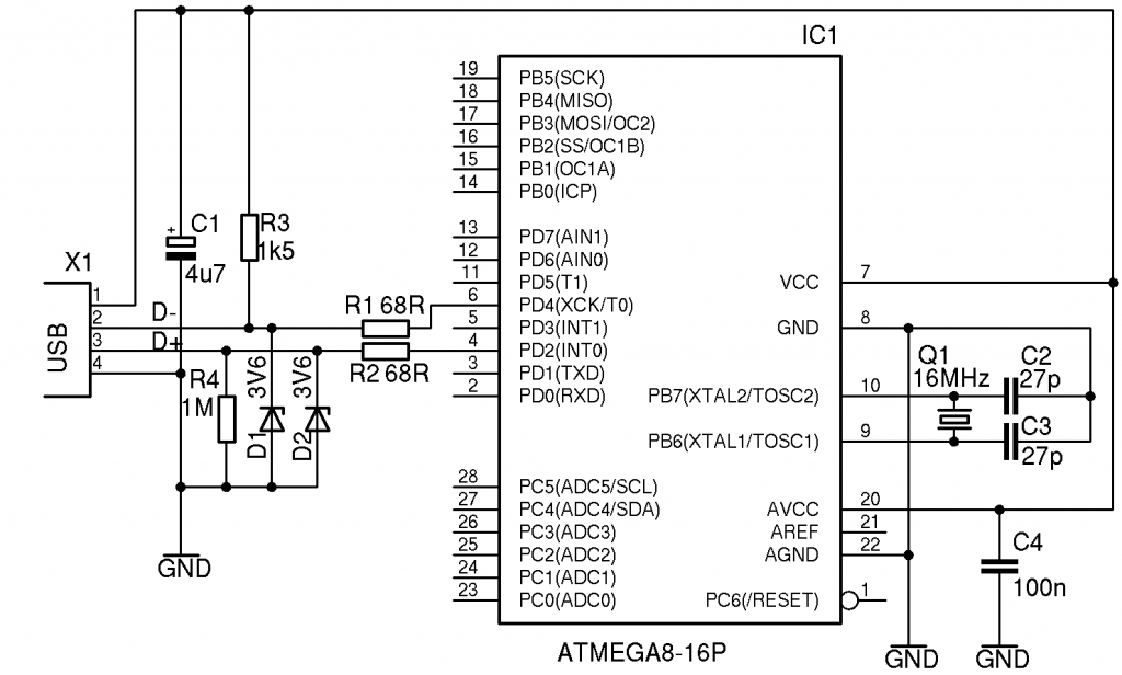

(#) sargarigo hozzászólása Dec 19, 2012 /
Na kérem!
Megvettem a két zenert, szépen határol, most már minden a rajz szerint van. És mégsem megy
A VUSB example-ben található egér példaprogramot próbálom gerjeszteni, mert elvileg rögtön lenne vizuális visszajelzés ha megy. Konkrétan az egérmutatónak kellene körbe körbe kalimpálni ha jól vettem ki a leírásból.

(#) pici válasza sargarigo hozzászólására (») Dec 19, 2012 /
USB-s AVR-em most nincs, inkább ARM-al csinálok ilyen projectet.
De ha kell felprogramozott ATTINY2313-at tudok adni, abből még van egy marok.
1 hiba: a kvarc értékét meg kell adni a programban 12Mhz 16Mhz...
2 hiba: az AVR beégetésnél külső kvarcot adj meg, sokan beleszaladtak, hogy a kész hex beégetése után nem ment... mert fuse biteket nem állították be
3 hiba: hiányzik a 68ohm 68ohm 1,5kohm USB csati után
4 hiba: 5V-on futó uC-nél nincs zéner (de nálad már van)
5 hiba: Win driver nincs fent. Neten 8 V-USB változatból csak egy megy (W7-en)
(#) sargarigo válasza pici hozzászólására (») Dec 19, 2012 /
Köszönöm az érdemi hozzászólást!
Sajnos ezek már mind rendben vannak. Megadtam a kvarcot a makefile-ban FCPU paraméternek, valamint a usbconfig.h-ban is mint USB_CFG_CLOCK_KHZ (itt 12000 szerepel).
Külső kvarcként van beállítva, és ellenőríztem a ledes villogó tesztprogrammal, hogy valóban 12MHz-ről jár (mert másodpercenként villog).
Az ellenállások megvannak, zénert beleraktam (X85C3V6 típus). Win driver-el úgy állok, hogy letöltöttem a libusb-win32-t, ebben van egy inf-wizard.exe, ami előállítja a .inf fájlt. Csakhogy amikor ki kell választani az eszközt a listából, hogy melyikhez generáljon, akkor már látszik, hogy nem stimmel a dolog. A listában szerepel két eszköz, az egyik a programozóm, a másik pedig ismeretlen csupa nulla című eszköz. Amúgy xp a windóz.

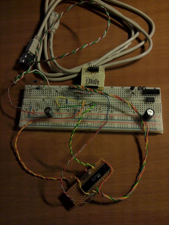

(#) sargarigo válasza Istvanpisti hozzászólására (») Dec 19, 2012 /
A vas most így néz ki. Felül a pici panel a programozóhoz van, és innen megy a vezérlőre az a szép színes korbács. A vezérlő paneljén a négyes láb (INT0) a D+, a hatodik láb (T0) pedig a D-. A narancs-sárga vezeték a PORTB0,1 a visszajelző ledre megy, most csak a PORTB0 van bekötve.
A Makefile azért lett most txt, mert másként nem engedte feltölteni. A main.c a gyári, ahhoz nem nyúltam. A jpg is át lett nevezve, mert különben átméretezi

(#) Istvanpisti válasza sargarigo hozzászólására (») Dec 19, 2012 /
Nézegetve a kapcsolást azt látom, hogy nincsen a D+-ra 100k a föld felé, amit én mindig használok. Egy próbát megér.
Kérdés : a lednek a DDRB és PORTB be van állítva ?
usbconfig.h
Többször jártam úgy, hogy ha ezt a sort kikommentelve hagytam, akkor nem működött, ha kivettem a kommentet, akkor OK volt.
/* #define USB_CFG_PULLUP_BIT 4 */
/* This constant defines the bit number in USB_CFG_PULLUP_IOPORT (defined
* above) where the 1.5k pullup resistor is connected. See description
* above for details.
Én a helyedben meghagynám az eredeti sort :
#define USB_CFG_CLOCK_KHZ (F_CPU/1000).
Ha a programban definiálod az F_CPU-t akkor jó az úgy, ha nem, akkor hibaüzenetet kapsz, akkor is, ha nem az előre megadott frekvenciát adsz meg.
A main.c-ben működik a debug, ami a UART-on küld ki adatokat,ezt már nézted? Ide lehet kötni egy USB/UART átalakítót, vagy soros LCD-t, és a kiküldött adatokból lehetne következtetést levonni a működésről.
Van itt a fórumon cikk (Pici fórumtárstól) USBExplorer néven, ott elérhető a libusb0.dll és az inf file is. Nem tudom segít-e felteszem ide az usbexplorer.inf-et.
