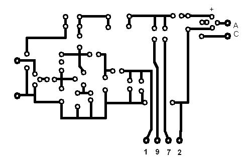

„A NYÁKot Te készítetted? Meg van még a terve? Mert ha megépítem, nagyon jól jönne, mert a nyáktervezésen nem vagyok ügyes.
Bevallom számítógépen énsem :yes:
Mivel a nyákot kézzel és filcel rajzoltam, ezért panelterve nem volt szükségem.
Egyébként a nyák maga nem nehéz, kézzel max. 1 óra alatt prezízen el tudod készíteni!

Elkészítettem a nyáktervet! Jó lesz? Eléggé a kapcsolás alapján van, de remélem működni fog. Aztán még találtam alkatrész eltéréseket:
A cső előtt az anódfesznél az egyik ellenállás ha jól tudom az egyik 1, a másik 2W-os. Ez jó?
2,2 KOhm helyett véletlen 2,2MOhm-ot vettem. CSeréljem KOhm-ra ugye?
Ez a glimmlámpa féleség mi? Még mindig nem jöttem rá.
(#) transzformátor hozzászólása Júl 19, 2007 /
Ja, valamit elfelejtettem!
Nem értem, minek kell tükröni? Mert ha felkerül a nyákra, fordítva látjuk, ez igaz. De ha kész, ki van fúrva, és ültetjük be az alkatrészeket, megint jó pozícióban látjuk!
Vagy csak a feliratokat kell tükrözni?
