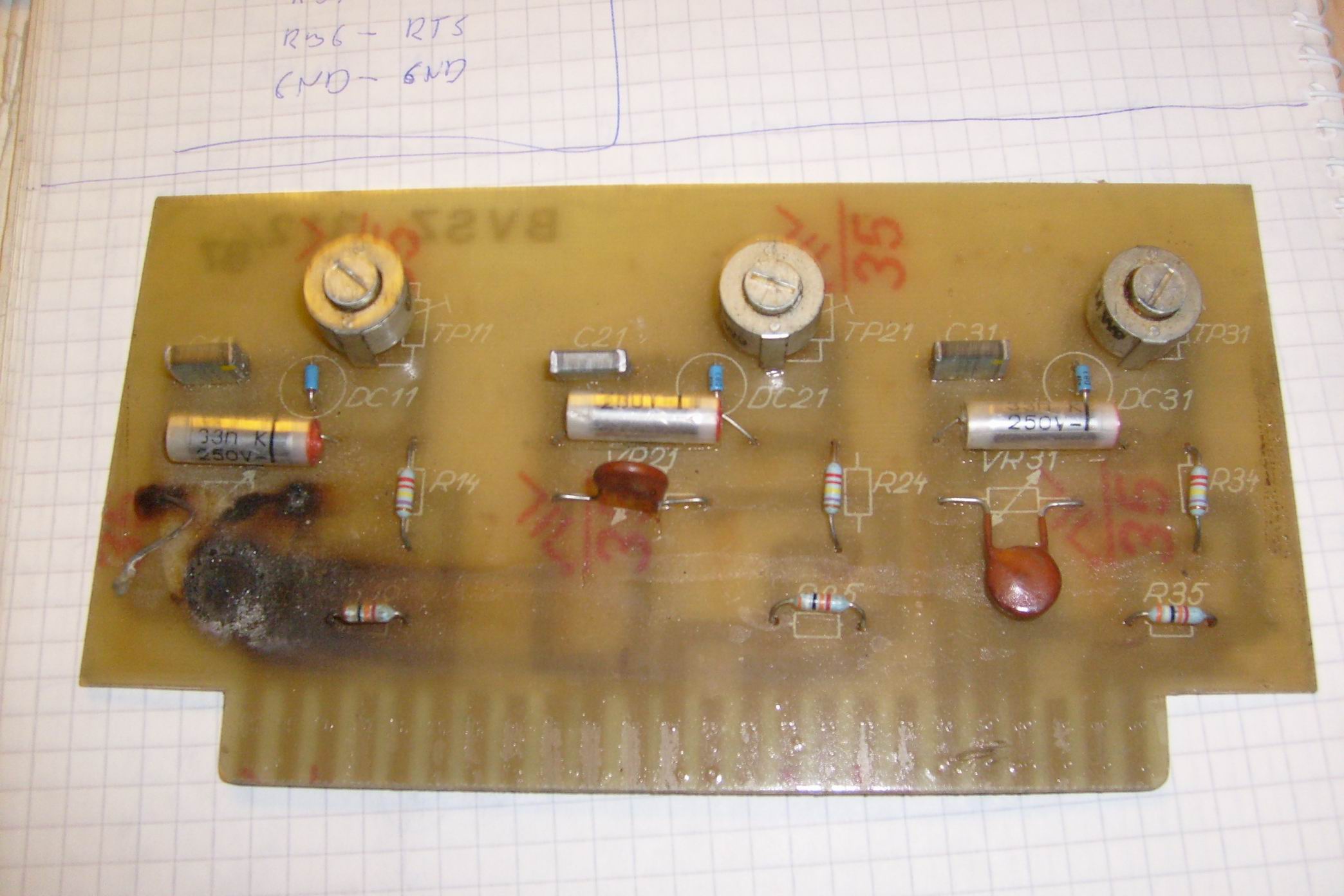

T. Kollégák!
Még soha nem volt dolgom varisztorral. Valahogy manapság már nem túl használatosak? Nem tudom...
egyik haverom hozott nekem 3 db NYÁK panelt, amik szerintem 3 fázisos dimmerek, mivel egy panelon 3 egyforma áramkör van elkészítve, és mindegyiken van poti, 2 ell, 1 kondi, 1 diac (talán), 1 varisztor, és kész.
a panelokon elszállt a varisztor (VR11 a jele, ezért hiszem,hogy varisztor).
Mellékelek 2 képet róla, mivel 2 küldönböző kialakítás van. a gondd az,hogy választanom kellene helyette varisztort, de számomra nem jelent semmit a rá írt adat.
a szürkén ez áll: 330/1
a piroson: 0V1 10 , majd alatta: 390
Netán ezek azt jelentik,hogy 1wattos,és max 330. ill. 390 voltosak?
Előre is hálás vagyok a segítségért!
(#) valve válasza robotech hozzászólására (») Jan 7, 2008 /
Szia,
"A varisztor egy olyan alkatrész, ami adott feszültség felett hirtelen vezetni kezdi az áramot. Ezt a tulajdonságát túlfeszültség korlátozására, vagyis az áramkör védelmére lehet használni: a kicsike egyszerűen eldisszipálja a túlfesz energiáját."
Tehát az áramkörök valami 230v -os kütyűket dolgoztatnak meg, ahol nem akarta valaki, hogy kb 330v fölött mászkáljon a fesz,.. Ha teszel bele vmilyen más típust, akkor sztem egy 250v -os VR megfelelő neked,.. (legfejebb kiemelsz egy párat egy PC tápból,..)
Udv, Imre,..
(#) feki00 válasza robotech hozzászólására (») Jan 7, 2008 /
Hello
Nem lehetséges hogy a 330 és a 390 nem maga az értéke hanem úgy kell számolni mint a kondiknál? Ezesetben 33*10*E0=33volt és 39volt.
(és 331 esetén lenne 33*10*E1=330volt) Vagy hülyeséget írok?
Ha más nincs akkor ki kell mérni a többit, és reménykedni hogy egyformák voltak
(#) robotech válasza feki00 hozzászólására (») Jan 8, 2008 /
Ez lett volna a következő kérdésem.
Hogy lehet kimérni a varisztort?
Fogok egy multimétert, és?...
Esetleg csak úgy lehet méricskélni,hogy ha rajta van valami nagyobb fesz. is, hogy látható legyen mikor nyit?
Különben én is 330,és 390 voltosnak saccolom, mivel az egyik lába abba az ágba van kötve,ahonnan az egész elektronika kapja a tápot (valószinüleg), és a másik láb vissza is van vezetve a csatlakozóra...
az biztos ,hogy ennek az alkatrésznek nincs köze a félvezető begyújtásához,ezért én is úgy gondolom,hogy nagyfeszültségű lesz...

(#) proli007 válasza robotech hozzászólására (») Jan 8, 2008 / 1
Hello Robotech!
Tévedsz, ha azt gondolod, hogy ma már ezek az eszközöket nem használják. Szinte nem látsz kapcsolóüzemű cuccot, hogy nincs kitömve vele és ma már szinte minden az. Legfeljebb a szinük változott. (sötétkék) Olcsó egyszerű és népszerű.
Az már más kérdés, hogy galibát is tudnak okozni. Ha begyújtanak, az áramot nem korlátozza semmi és a feszültség tartósan raja marad. Felrobban, és befémezi a környéket, leégeti a fóliát....
Viszont gyártanak szinte mindenféle feszültségre. Manapság ha jól emlékszem a SIEMENS jelzéseit használják előszeretettel. Persze minden gyártónak meg vannak a maga kis agymenései.
Ha jól emlékszem, régebben a gyujtófeszültség könyökértékét "kódolták" bele a varázsszámaikba, manapság azt a váltófeszültséget adják meg, amire még használhatod. Ha tudod hogy üzemszerűen itt mekkora feszültség léphet fel, és mekkora impulzusáramot kell lenyelni, akkor kiválaszthatos a katalógusból.
Pld.: SIOV-S10K250 : Vac=250Veff Vdc=320V Csúcsáram=2500A

(#) proli007 válasza robotech hozzászólására (») Jan 8, 2008 / 4
Hello Robotech!
Ezek a kA értékek tényleg hihetetlenek, de ez egy masszív tömör félvezető eszközről vanszó, ahol az a pillanatnyi áram azért eloszlik. A terhelés, láthatóan már más.
Ha mindenáron ragaszkodsz a RET-es cucchoz, akkor lehet az jó is, bár egy kicsit a feszt magasnak tartom, ha 230V-ról megy. Úgy nézem, a 400V-hoz jobban illeszkedik.
(A 460V-osnak, úgy látom már 750V a "csúcsfesz" értéke, de legaláb nem durran be. :yes: )
Én csak a Conrad katalógot néztem meg, ott vannak, (2004-es) és kb. 300Ft/db.
Meg, mérni elég nehézkes ezeket az eszközöket (Kb. olyan mint a gyufát kipróbálni) De hát nem minősíteni, vagy gyártani szeretnénk... Viszont a "csúcsfesz"-hez tartozó értéket megmérve lehet ellenőrizni a működőképességet. Az ajánlott doksiban az 1. ábra. Meg kell mérni azt a feszültség értéket, ahol már 1mA folyik a VDR-en. Ha az jó, akkor szerintem minden rendben van.

(#) lgyk válasza robotech hozzászólására (») Jan 8, 2008 /
A Conr@d-ban időnként lehet kapni "egységcsomag" fantázianévvel egybeöntött alkatrészeket mindenféle értékekkel. (kb. 600 Ft-ért). Általában legalább 20-30 db. varisztort (140 és 275 VAC varisztort láttam eddig benne), 10-30 db. fotodiódát (vagy fototranzisztort), tranzisztorokat, IR LEDeket, ICket (SAB 825x2), SMD alkatrészeket (kondi, tranyó) tartalmaz vegyesen. Ha valaki normál 230 V-os rendszerre szeretne túlfeszvédelmet készíteni, és elég a 275 V-os védelem, akkor így a legolcsóbb csomagban venni. Átlátszó csomagban van, így lehet "csemegézni" a változó összetételű csomagokból.
Szerintem nyugodtan rakhatsz oda VDR460/0.6-ot. A varisztort a legtöbb esetben jóval a letörési fesz alatt használják, így nem kritikus a disszipálható hő mennyisége.
