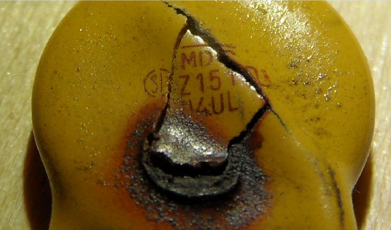

(#) ottobacsi hozzászólása Ápr 2, 2013 /
A képen látható varisztor elvileg az MDC z151 04ul névre hallgat. Ezt találtam a guglival.
Szerintetek is ez lehet a neve?
Az a kérdésem hogy ezt melyik, Magyarországon is beszerezhetővel helyettesíthetném?
A válaszokat előre is köszönöm!
(#) ottobacsi válasza ottobacsi hozzászólására (») Ápr 2, 2013 /
Azt elfelejtettem leírni, hogy ez egy 110v-os kitchenaid mixer sebesség vezérlő panelján sült el, mert véletlenül zárlatot okoztam... :S
(#) frank tibor válasza ottobacsi hozzászólására (») Ápr 2, 2013 / 1
Ez 150V-os, 0.4W-os típus. Több helyettesítőt is találni ilyen adatokkal hazai forgalmazóknál.
(#) ottobacsi válasza frank tibor hozzászólására (») Ápr 2, 2013 /
Köszi az infót!
