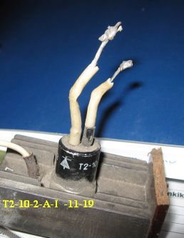

(#) Fülöp Ferenc 49 hozzászólása Márc 20, 2010 /
Kedves barátok
a segitségetekre szorulok ,elakadtam egy "tirisztorral?" sehol nem találok rá adatokat a katalogusokban, egy ruszki radarállomásbol bányásztam ki párat, és szeretnék csinálni egy hegesztötrafo szabályozót , ahhoz kellene ha megfelelö. Ez van ráirva " T2-10-2-A-I -11-19 " kérem ha tud rola valaki , legyenszives föltenni a forumra , elöre is nagyon köszönöm , Feri
a gate elektroda joval vékonyabb, és a rajta levö jel is tirisztorra utal, amint a mellékelt képen is jol láthato, ugyhogy várom hátha valakinél meglesznek az adatok, köszi Feri
(#) Frankye válasza Fülöp Ferenc 49 hozzászólására (») Márc 20, 2010 /
Az az "A" betű, ami benne van nem inkább ciril "D"? Ilyen: Д
Próbálj esetleg úgy rákeresni, hogy oda D-t írsz, ha ilyen.
(#) Fülöp Ferenc 49 válasza Frankye hozzászólására (») Márc 21, 2010 /
Frankye ,Kösz nagyon , azonnal megprobálom Feri
(#) Frankye válasza Fülöp Ferenc 49 hozzászólására (») Márc 21, 2010 /
Szívesen, remélem, ezzel tudtam segíteni.
Hi Frankye
Sajna " A" betü megnéztem nagyitoval is , de rákerestem a " D"-vel is, ugyis semmi
hát várom a szerencsémet Köszi Feri
(#) lapose válasza Fülöp Ferenc 49 hozzászólására (») Márc 21, 2010 /
Szerintem nem nagyon fogsz találni róla semmit.
Az orosz terminológia szerint 10A-es tirisztor.
A T2-12 helyett az oroszok 12A-s 650V-os tirisztort javasoltak.
(#) Fülöp Ferenc 49 válasza lapose hozzászólására (») Márc 21, 2010 /
köszi LAPOSE ez is már valami , valoszinü nagyobb telj. kell vennem, hogy ne tökiggázon tekerjen, üdv Feri
Én azért kipróbálnám(veszteni való nincs).
Az oroszok legendásan túlméretezték a teljesítmény diódákat, tirisztorokat.
A méretéből ítélve jó hűtéssel 25A-t bírhatja.
