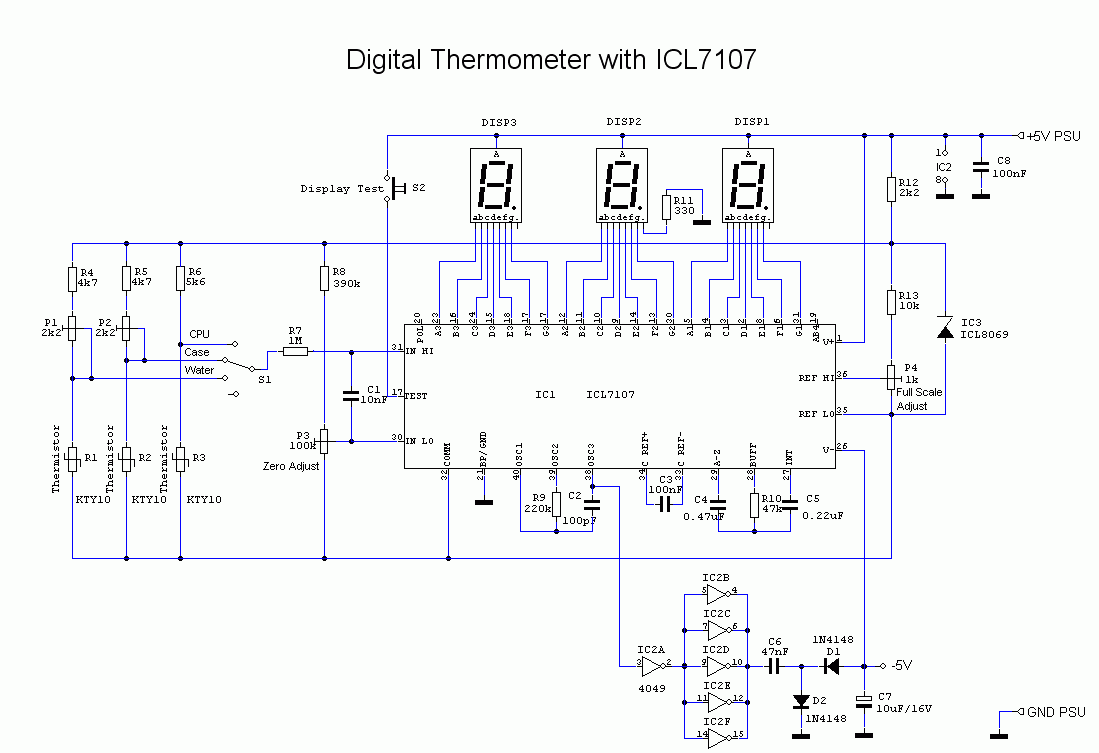

(#) Rapidus hozzászólása Okt 19, 2007 /
ICL8069 helyett ami nem kapható, mit használhatok ebben a hőmérő kapcsolásban ami van itthon a boltokban?
(#) szabi83 válasza Rapidus hozzászólására (») Okt 19, 2007 /
adatlapot nézve, mintha 1.2V -os zéner lenne..
Ezt IC-nek jelölik (nekem még nem volt vele dolgom, ezért nem ismerem) gondolom nem sima zéner.
nahát..egyáltalán az adatlapot meg nézted???
az hogy mibe csomagolják az tök 8... sztem
Most már igen, elsőre nem láttam a pdf-et.
(#) mex válasza Rapidus hozzászólására (») Okt 19, 2007 /
TL 431-et tehetsz helyette. Az R13 értékét növeld meg 22kohm-ra,mert a TL431 az 2.45V-os stab ic, a másik meg 1.2 V -os. A TL-nél a katódot és a ref. lábat kösd össze ez megy a 2.2 kohm-ra. az anód pedig a commonra.
(#) Rapidus válasza mex hozzászólására (») Okt 19, 2007 /
Köszönöm szépen a segítségedet!
Amit írtál hogy az összekötött ref és katód megy a 2.2 kohm-ra az igazából 22K-ohm ugye?
("Az R13 értékét növeld meg 22kohm-ra")
Úgy is lehet értelmezni. Az R13 és azR12 (ez utóbbi a 2.2kohm) közös pontjára kell kötni a TL431 katód+ref lábát.
Még egyszer köszönöm, már világos (az előbb kicsit benéztem, azért kérdeztem meg).
Tulajdonképp az R13 növelésére azért van szükség,hogy az R4 trimmerrel finoman lehessen beállitani a hőmérőt.
